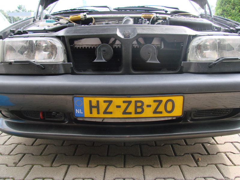

Zaterdag gemonteerd samen met die 'specialist' zoals sommige hem noemen. Thuurlijk ben ik weer een comfortrijder die zijn airco wilde behouden. De Deltamil condensor werkte niet zo lekker mee. Loshalen ging prima, maar monteren was wel even andere koek. Met een orginele zou het wel makkelijker passen. Gelukkig was er een hele mooie draaibank in de buurt waar hele mooie busjes vanaf kwamen... :eusa_clap:
Na wat meten/passen/busjes draaien/peuken roken/koffie zuipen/knooien/prutsen en lachen zat alles in mekaar. Echt heel erg netjes al zeg ik het zelf... :eusa_whistle:

Ziet er echt erg professioneel uit, prachtig laswerk:
Aan het infuus;
Wieltjes omhoog;
Oud en nieuw;
Passen en meten;
Iets naar binnen gekomen;
En last but not least, de eindcontrole!

Naast de standaard Volvo AC is er ook een AC van Deltamil(l) geweest, een nabouw AC. Deze heeft iets andere afmeting van de condensor.

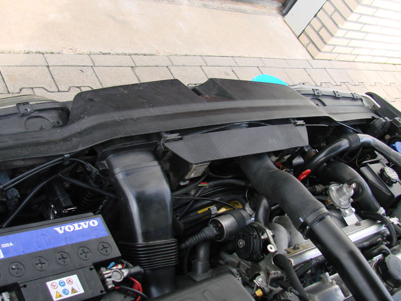

De 5CM core IC is zowiezo al krap, ook met de Volvo AC. De Volvo condensor is ietje ronder waardoor hij net een tikje verder naar voren in de body kan.
Ook de bovenste kap van de core komt door z'n rechte vorm tegen het kunststof binnenframe aan waar de koplampen in hangen. Hier zal ook ietsje materiaal weg moeten. De standaard plastic IC heeft op deze plek een inkeping zitten en heeft een veel afgerondere kap.
Uiteindelijk hebben we bij deze opzet er voor gekozen om het complete koelpakket ongeveer 12 mm lager en ~18 mm meer richting motor te hangen.
Er zal echt nog wel een ietsje betere plaatsing te realiseren zijn maar dan zou je het complete koelpakket uit de auto moeten hebben en eventueel ook de bumper er af om alles eens rustig te bekijken en te passen en meten. In Emiel's case zijn condensor en radiator in de auto gebleven en is er naast de benodigde demontage om het fan huis er uit te krijgen verder weinig aan kant gemaakt.
Ik heb zelf een 4CM core intercooler van ATech uit Zweden. Deze past wel op de orginele plaats incl. Volvo AC condensor maar heeft ook in het binnenframe ietsje meer ruimte nodig.

Ook de montage (slop)gaten moeten nog worden overgenomen. foto laat montage platen zonder gaten zien.
