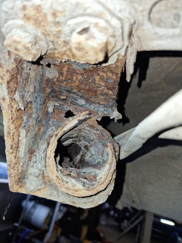

Mijn T5 voor de 4de keer op rij schoon door de keuring (wel moet er een nieuwe trekhaak onder, deze is doorgeroest. Kogel eraf was voor nu voldoende).
Citaat van: Menno3274 op 27-09-2022 10:07:12
Netejs, de dikte van de kogel is tegenwoordig ook een meetpunt. Mijne was nog net binnen de tolerantie gelukkig (vaste trekhaak).
Menno3274
#1648
Citaat van: V70geRwin op 27-09-2022 21:04:24
Dat scheelt weer. Ik ben benieuwd of ik hem los ga krijgen. Bij mij is hij namelijk helemaal slecht ;D, kogel zelf is eigenlijk nog prima.
Deze foto kreeg ik toen doorgestuurd:
