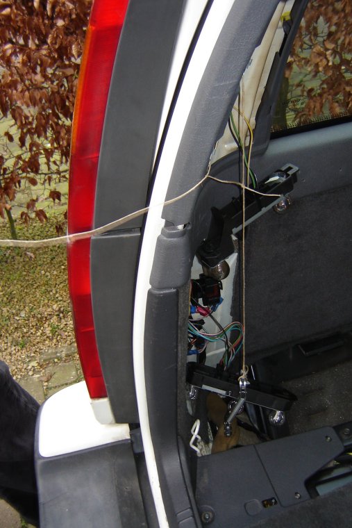

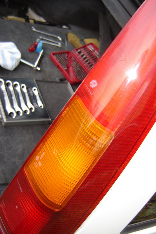

We zijn begonnen met de achterlichten. Allereerst de oude eraf. Volgens Peter een klusje van nix, echter, er zitten wat haken en ogen aan. De doppen van de doppenset waren niet diep genoeg om volledig om de draadstangetjes te vallen, dus we moesten terugvallen op alternatieve gereedschappen. Allereerst een ringsleutel geprobeer, maar de slagen die je maakt, als je ze kunt maken, zijn dermate kort dat het een eeuwigheid zou duren om ze alle 8 los te krijgen. De pijpsleutel bood uitkomst...zolang je 'm vasthoudt. Zo niet, dan ligt ie onderin je carrosserie en is de vraag of en hoe je 'm terug krijgt. Het touwtje (zie foto's) is een tip van een oude rot in 't vak. Vervolgens moesten we voor de bovense bevestiging van het onderste deel een steeksleutel met ratel gebruiken omdat de pijpsleutel niet bij de moer kon (of je moet de volledige bekleding eruit slopen.
Friemelen en prutsen om maar vooral niets te laten vallen.
Uiteindelijk de tip met de touwtjes opgevolgd.
Houden we 't droog?
Het resultaat mag er zijn:
