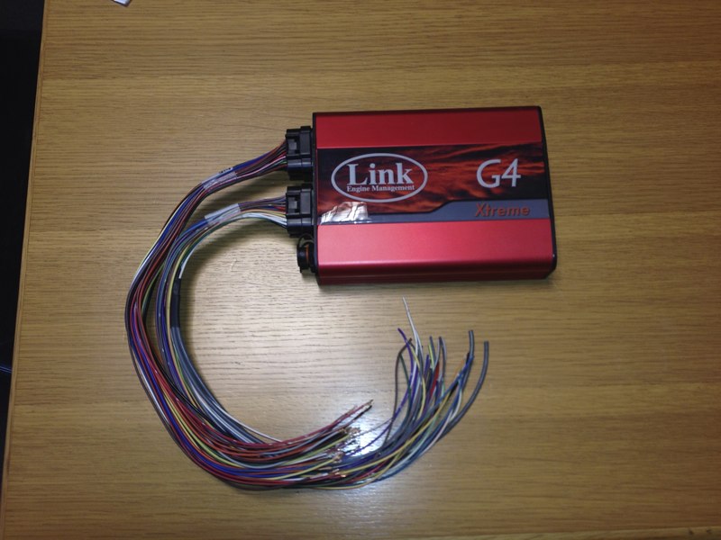

Deze ECU komt er in,

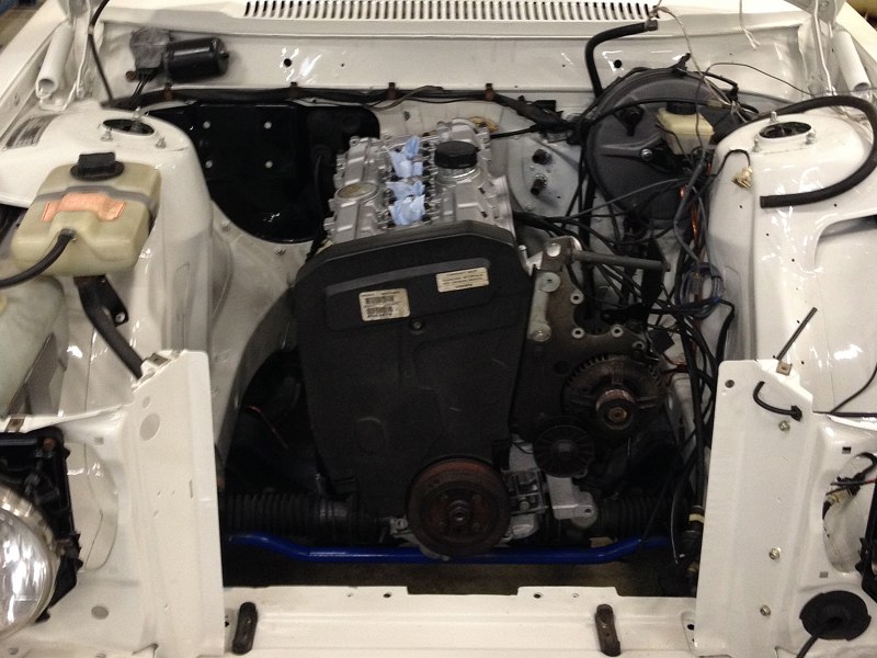

En voor wat betreft de plaatsing van de turbo, het is een RWD en het meest logische is om dan de uitlaat naar achteren te richten. Het ATP spruitstuk is voor RNC auto's welke ook de compressor aan de distri kant hebben.
Heb het spruitstuk al zooo lang op de plank  liggen, tijd om 'm eens te gebruiken .
Vooralsnog lijkt het er op dat het past.

Heb inmiddels wel een beetje ervaring met de Link standalone's alleen nog niet zoveel met de nieuwere modellen. Ik heb de G4 Storm aan de praat gemaakt en een basis tune er in gezet om de 16V aan de praat te maken maar verder niet meer met de auto gereden. De SDM heeft een Link G2 en heb een Link G3 die inmiddels in de derde auto zit.

Zo op de site ziet het er wel erug flex uit => je kan er echt best wel veel mee...vooral die datalog functie lijkt mij zeer makkelijk! Maar toch, het is geen turbotuner met redelijk goede mappings al aanwezig => je moet echt alles zelf instellen, niet?

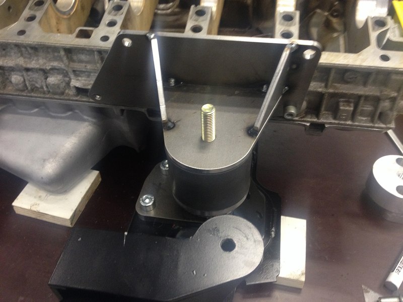

Eerst waren er de 960 motorsteunen. Ging niet passen helaas omdat de turbo midden in de steun uit komt met een ATP spruitstuk.

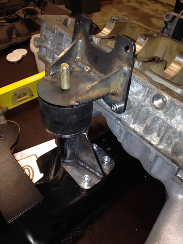

Heb dus maar weer een nieuwe proefopstelling gemaakt om e.a. pas te maken,

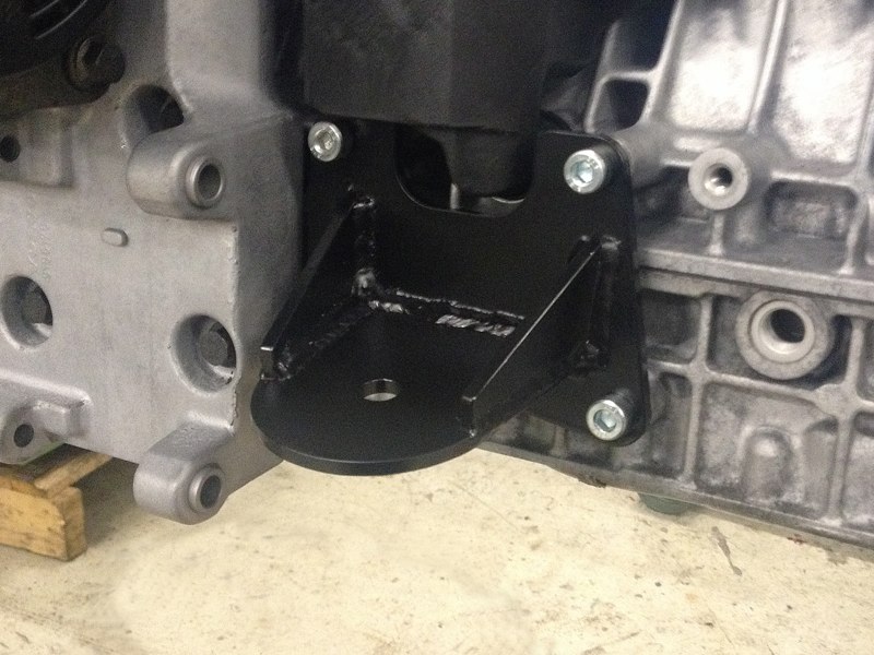

Wilde steunen maken die op de OEM plek gemonteerd kunnen worden maar kwam bij poging 1 een beetje in de problemen aan de stuur kant. Had iig een uitgangspunt en poging twee leek er meer op,
Aan de stuur kant iets anders opgelost,
Is wel een iets zwaardere uitvoering geworden ivm overhang en de uitsparing voor de stuurstang en koppeling.
Likje verf er op,

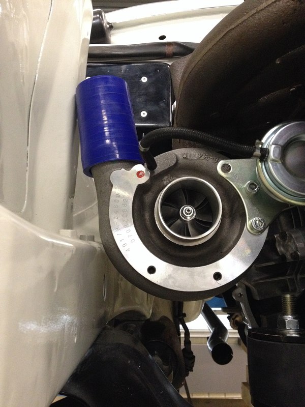

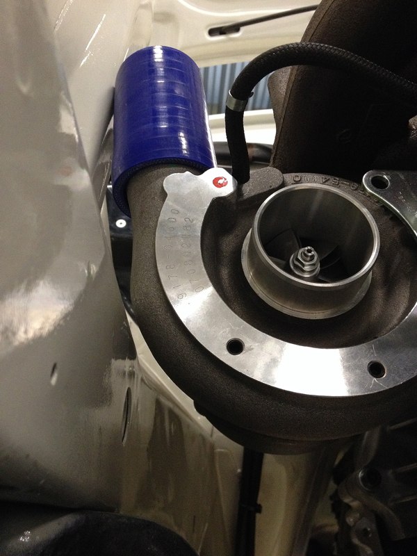

Vervolgens de wastegate actuator een plek gegeven na klokken van de turbo,
En zoals je ziet is er ruimte voor een ATP spruitstuk met grote turbo,

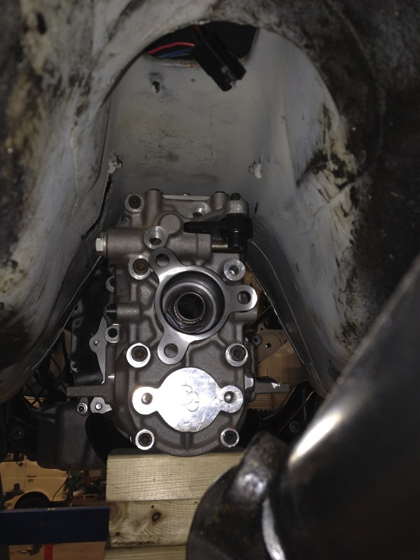

Omdat er nog geen bak op de juiste hoogte achter zit hangt het blok iets achterover. er zal dus nog iets meer ruimte voor de turbo bij komen maar niet veel.

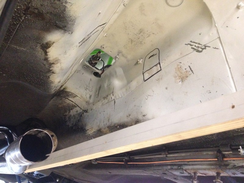

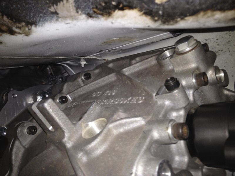

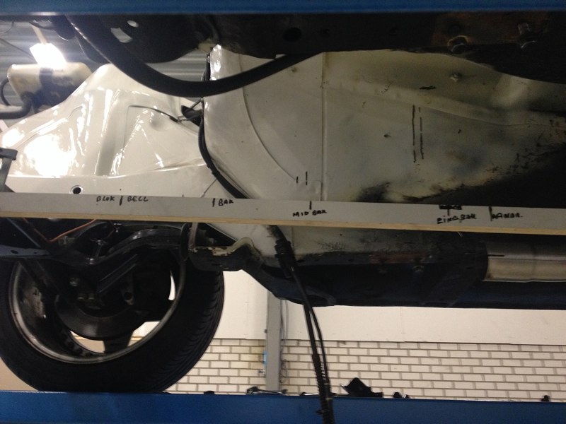

Was ook al begonnen om de knelpunten van de bakbehuizing uit te zoeken,
Er zit een vuldop op de bak die over steekt en op die plek heb ik eerst iets ruimte gemaakt om de bak er in te kunnen hangen.
Maar er moet nog meer ruimte gemaakt worden bleek al snel,

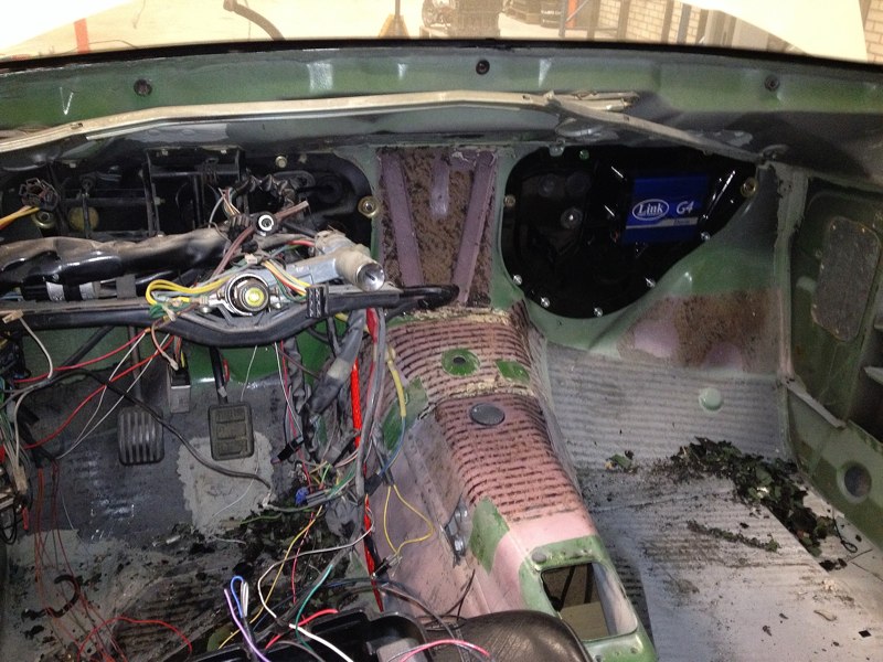

Om dit te kunnen doen heb ik het dash en de verwarming uit de auto gehaald. Kan ook gelijk het schutbord nog wit gespoten worden.
Heb vervolgens de repricozaag er in gezet en ben nu bezig een nieuw deel er in te lassen maar heb er nog geen foto's van.
