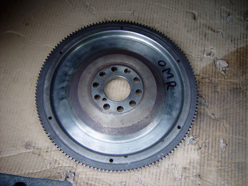

Bij mij is er 0,5 kg van het vliegwiel afgedraaid, in combinatie met de lichtere RN krukas die ik heb gemonteerd kom ik op een gewichtsteductie van in totaal 4kg
Hiermee blijft de motor normaal stationair draaien en is er zelfs in combinatie met een Spec 3+ koppeling nog goed vanuit stilstand weg te rijden, alhoewel enige oefening wel vereist is.

Goedkoop en vakwerk
http://www.meditekst.nl/vastloper/vliegwiel1.jpg
Oke. Ziet er goed uit Piet! Als jij 500 gram hebt laten doen,ga ik voor een kilo  8) Hoeveel mm is van het contactvlak af?

En het vliegwiel is alvast binnen. Ziet er nu nog erg gebruikt uit...
Hoeveel mm eraf is heb ik eerlijk gezegd niet opgemeten.
En ik haal hem niet meer uitelkaar om dat alsnog te doen  ;D ;D
Een Kg lijkt me een goed plan! Kan ik tenminste zien of ik er wel of niet goed aan heb gedaan er niet meer dan een 1/2 kg er af te laten halen. ;D ;)

 ;D Nou een kilo lijkt me toch iets teveel als ik het vliegwiel bekijk. Zoveel vlees zit er niet aan om te verwijderen. Wil hem ook niet te dun hebben....
Martijn_B
Je kan er gaten in boren
mitchelli
Serieus? Gewoon op het contactvlak?
Nou zou ik niet doen, die gaten.
Er kan wel meer als een 1/2 kg af. Hij was niet veel dunner geworden na die 1/2 kg er af.
Citaat van: mitchelli op 05-11-2013 12:43:39
Met remschijven gaat dat toch ook goed?
Mja in principe moet het wel kunnen
'k Zou de gaten dan niet allemaal bij elkaar erin prikken, dan krijg je een soort Kromhout-motor denk ik. Maar dat doen ze met remschijven natuurlijk ook niet.
Wel een hype hoor, die geperforeerde vliegwielen...  ::)
Dit was meende ik 800 gram,
mitchelli
Ik heb nog nooit van een geperforeerd vliegwiel gehoord eigenlijk  :-X
Ziet er netjes uit Johan. Bij afdraaien word normaliter alleen het deel afgedraait tussen opstaande rand en begin helling van de ophoging?
