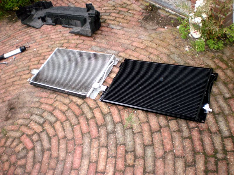

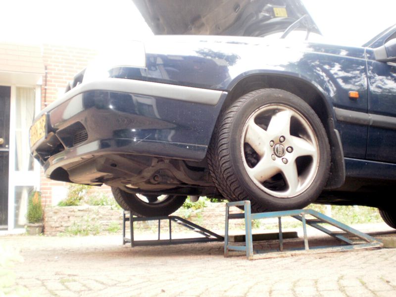

Eindelijk is de nieuwe condensor binnengekomen. Meteen geplaatst en morgen naar de airco specialist.
Wat plaatjes met een hoog dejá vu gehalte:
Rechts de nieuwe Nissens. Net van afwerking voor wat dat waard is.
Voor een eventuele how to verwijs ik naar de eerste (index) pagina van dit weblog.
Het was nat buiten, dus ik was blij klaar te zijn.

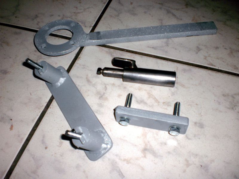

Het fameuze door Jack gemaakte distributie setje. Wat ziet dat er fijn uit allemaal. Ik verwacht dit setje eerder nodig te hebben dan normaal. Niet vanwege de riem, maar het heeft er alles van dat de krukas keerring aan de distri kant begint te lekken. Scheelt heel wat gehannes zulk gereedschap.
