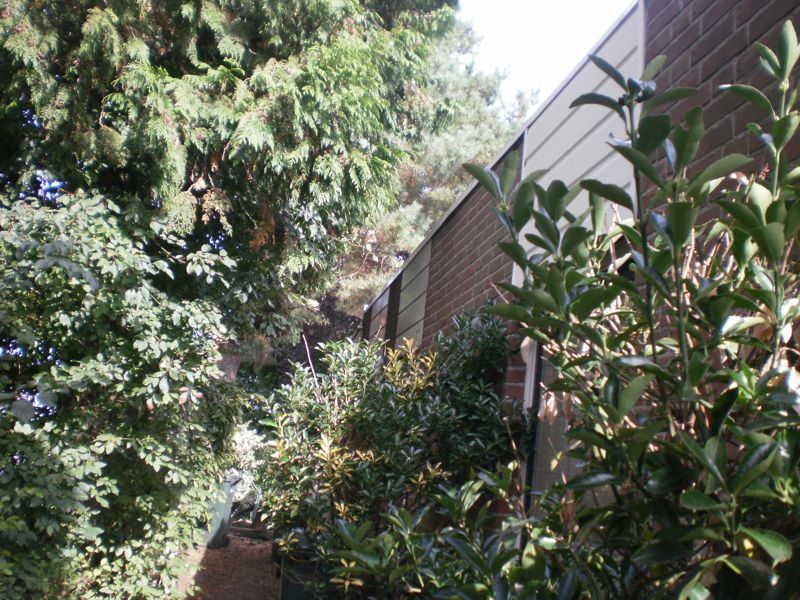

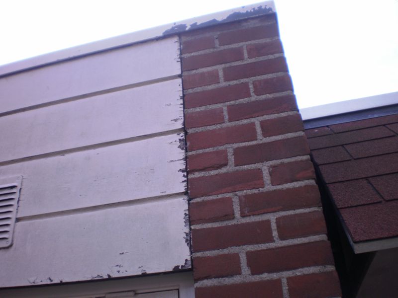

Boven ieder venster hebben wij rabat delen. Die aardig ver heen zijn. Onderstaande forto is bij de buren en is voor het idee, Bij ons was het achterstallig onderhoud nog niet direct zichtbaar, maar als je door de redelijk ogende verf heen prikte ging je dwars door het hout er achter.
Simpelweg een bouwfout:Als je zo iets maakt moet je zorgen voor voldoende ventillatie onder en boven anders gaat het vroeg of laat mis door de condens er achter. De rotte rabat delen gingen makkelijk genoeg los. Het deels verrotte houtwerk er achter was lastiger door de lange nagels waarmee het vast zat. Ongeïmpregneerd vuren nota bene. Uiteindelijk met de haakse slijper de koppen van de nagels weg geslepen. Steeds een klein beetje om brand te voorkomen.

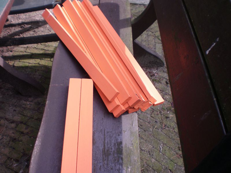

Van hardhout latjes voor de bevestiging van de nieuwe delen gemaakt en die in de menie gezet.

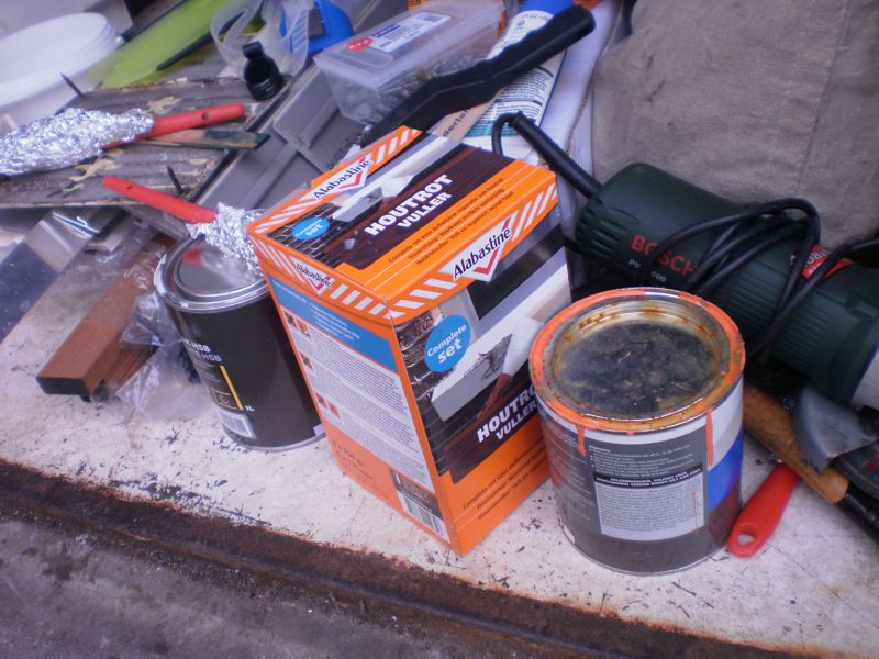

Sommige oude hardhouten delen moest ik herstellen met houtrotstop en twee componenten houtrot vuller. Geweldig spul.

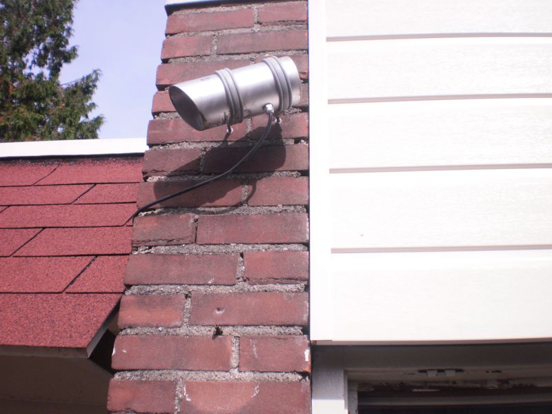

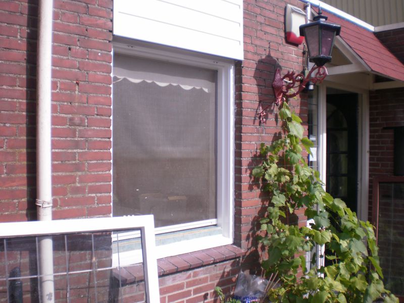

Ik vind werken met mijn handen leuk, maar dezelfde klus wil ik niet te snel zien terugkomen. Gekozen voor massief kunststof rabat delen van Profort. Duur, duurzaam en mooi.
De eerste hier is al gedaan, daarachter volgt nog wat "todo".

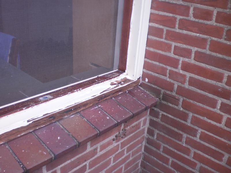

Tja waar het allemaal mee begon, was simpelweg het schilderwerk rondom. Bij inspectie zag ik dat er meer te doen viel. Enfin per venster meteen aan het schilderwerk.
Begin van het afbranden.

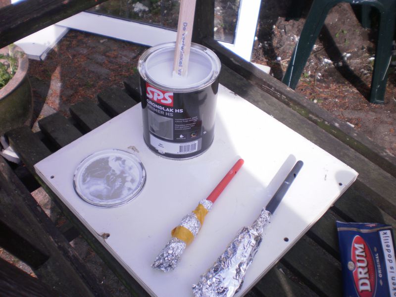

De lekkerste grondverf ooit. Ik was al verwend door de goede producten van Sikkens, maar dat spul van SPS vloeit zo mooi uit en strijkt heerlijk. Een aanrader!
Oh ja: Vertikale stukken van beneden naar boven schilderen klinkt onlogisch maar werkt veel beter:
Je houdt je kwast vanzelf in de goede richting, zodat de lak op het object en niet op je handen komt.
Na twee lagen grondverf wordt het al wat prettiger.

Maarruh...
Wat groeit daar nu rechtsonder de 'vensterbank' ?
Ik vermoed dat Emiel er meer van weet, maar blijf benieuwd...
Volgende stap, de muren hervoegen? ;D
Mooi werk hoor.
#2573
@Misha: Dat zijn geplette slakken bezig met hun opmars naar het noorden. Ik ben er niet zeker van of dit hun natuurlijke staat is. Bedankt voor de tip, ik zal Emiel inlichten. Ik weet zeker dat hij weet wat ze nodig hebben voor een gelukkig bestaan.
Echter: Het kan ook zijn dat dit ooit normale slakken waren maar dat Cavia Franz Joseph zijn Kong Fu technieken heeft geoefend op deze arme schepselen. Dan wordt het een heel ander verhaal en hebben ze recht op een begripvol gesprek.
@Thomas: Het voegen van de muren staat op mijn lijstje. Ach ja een eigen huis, voor je het weet leef je voor het huis. Maar het onderhoud moet wel gedaan worden.

mooie klus en resultaat!
wel een rare plek voor een lmm  ;D

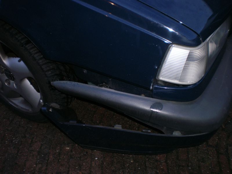

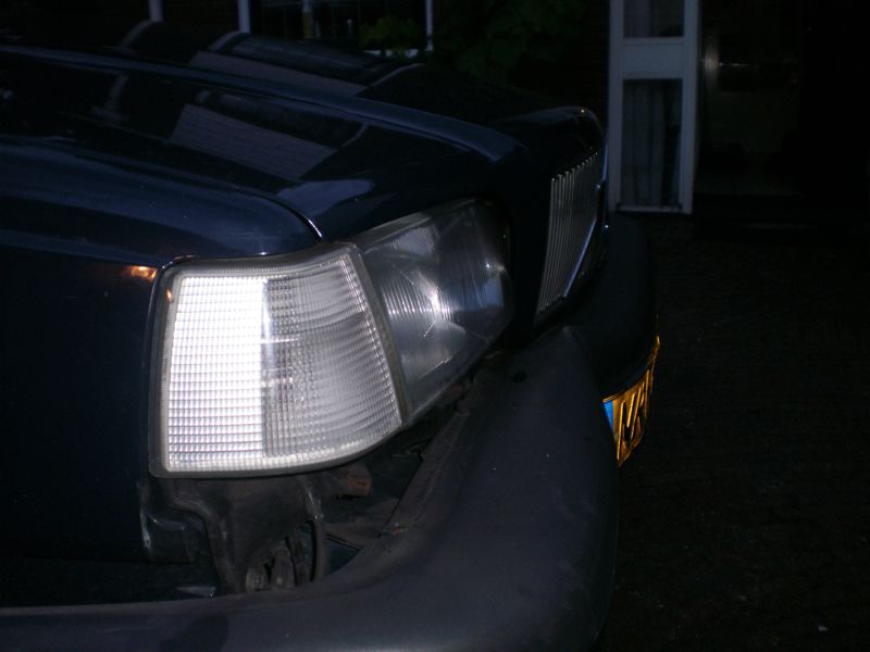

Mijn lieverd reed vandaag met mijn wagen. Een voetganger wilde oversteken. De twee auto's voor haar stopten op tijd. Saskia was te laat. Door de klap tegen de auto voor haar botste die tegen de auto daarvoor. De inzittende van alle betrokken auto's lijken het goed te maken.
Met Nrfh gaat het wat minder. Net nu al het plaatwerk mooi op orde was, een vers gelakte motorkap en poetswerk van Koen gebeurt er dit.

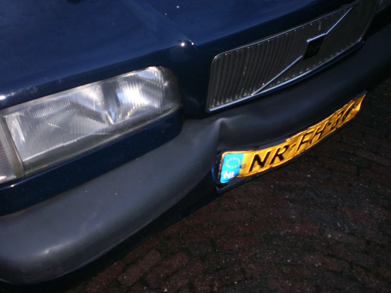

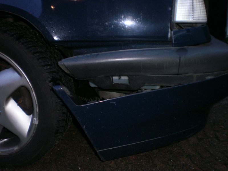

Saskia heeft de trekhaak van de auto voor haar geraakt. Je ziet behalve een geruïneerde bumper ook een kromme rechterkant van de grille. Voor de kijker links.

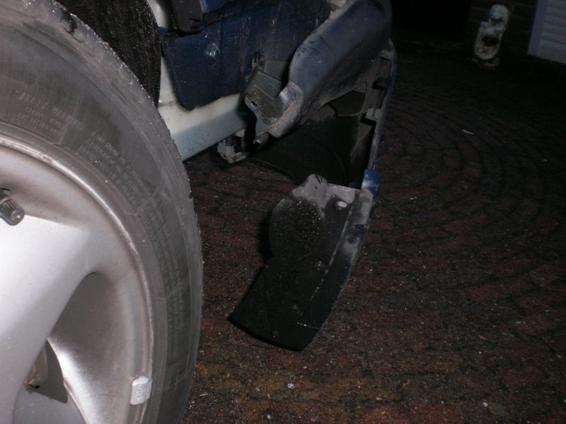

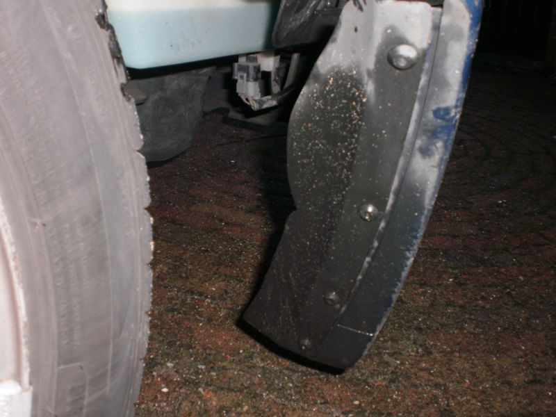

Behalve de bumper is het plastic aan de binnenkant van de wielkast doorgescheurd.

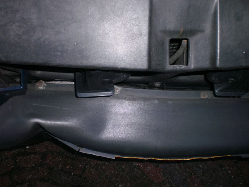

Het kunststof aan de voorkant is door de bumper naar binnen gedrukt. Hierdoor zitten de lampen een cm of 3 naar binnen.
Vooralsnog lijkt de condensor van de airco niet gekwetst.
De bumper en de binnenkant van de wielkast is een gewoon vervangen kwestie. Ik hoop dat ik de vervorming van de motorkap teniet kan doen. Al met al baal ik enorm. Gaat ook weer ten koste van de schadevrije jaren. Het is even afwachten wat de schade aan de andere auto's doet (1 * deuk bumper en 1 * lakschade bumper) maar ik denk dat cash afhandelen hier geen optie is.
