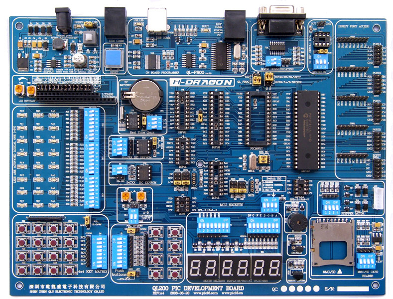

Omdat het rotweer is en ik toch wel wat leuks wil doen, heb ik het volgende besteld:
Wat moet je daar nou mee? Wel dit is een experimenteer omgeving voor een bepaalde serie chipjes.
Omdat ik toch regelmatig leuke elektronische dingetjes voor onze roffels wil maken, leek het me handig hiervoor één soort krachtige programmeerbare chip te gebruiken. Een soort van one size fits all chip.
Het eindproduct zit misschien op een printje van enkele vierkante centimeters met een ledje, een solenoid aansturing of LCD. Maar het is als hard en software maker heel fijn om een testomgeving te hebben die al deze periferie al in zich heeft. Van daar de bestelling van dit mooie "development board".
Kan niet wachten tot hij binnen is.
Maakt projectjes een stuk makkelijker voor mij.
Ach zie het maar zo: Als ik eerder naar Jeroen had geluisterd had ik een VVIS controller, of ons nauwkeurige thermometertje sneller en goedkoper kunnen maken. Dit grote bord helpt me bij de ontwikkeling.
ben benieuwd Yits.
ik sta open voor nieuwe ontwikkeling :D

Snap er niet zoveel van, maar vind het machtig om te zien Yits  :eusa_clap: :eusa_clap: Misschien een hele domme vraag, waar laat je die knots van een print met dat digitale schermpje erop of kun je de laatste ergens anders plaatsen ?

Die knots van een print is mijn experimenteeromgeving.
Ik noem een voorbeeld dan wordt het duidelijker.
Ik wil een VVIS controller maken, zonder analoge chipjes en een zooi aan elektronica.
Dan kan je een leuk digitaal/analoog all-in-one chipje nemen, maar nu ga je naar het simuleren en testen. Voor één type apparaat volstaat het definitieve prototype.
Maar stel ik wil een turbodrukmeter of een olietemperatuurmeter bouwen. Moet ik voor de eerste test weer een printje maken of een testsituatie.
Duur en kost te veel tijd. Dit bord is een test omgeving met bijna alles. Zo kan ik met de zelfde testomgeving een microprocessor gestuurde VVIS controller ontwerpen en testen maar ook de "ikwilallesweten" meter.
De definitieve apparaatjes die maar enkele centimeters groot mogen zijn, wil ik daarna slim opzetten qua lay out. Zodat je bij wijze van spreken het zelfde kleine printje kan gebruiken voor de VVIS controller als de "ïkwilallesweten" meter. Dit reduceert ontwerp en productiekosten. "Ikwilallesweten" of b.v. een alarm dat SMSjes kan versturen. Ik bedoel veel is mogelijk.
Zo'n printje echt universeel, opzetten voor VVIS, of wat dan ook opzetten is een lastige en leuke klus. Kosten/baten spelen hier een spannende rol in. En het moet klein blijven.
Ik hoop dat ik het een beetje helder uitgelegd heb.

Je moet ook niet te universeel willen ;)
Dit soort borden zijn ideaal om een nieuwe processor te leren kennen, omdat je al een werkend iets hebt en niet iets from-scratch hoeft te maken, of alleen een applicatie specifiek iets hoeft aan te sluiten. Zeg maar een makkelijk werkende basis.

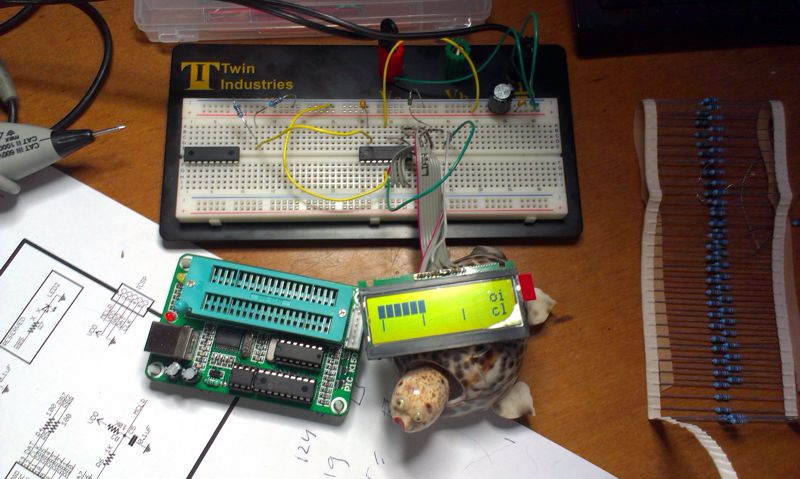

Bijv: een testopstelling met zo'n soort gelijk bord, een ECU foutcode lezer:
Enige wat ik zelf moest maken was het printje met het LED display en een aansluitkabel. Later gereduceerd tot een printje met 1 chipje (geen idee wat er mee gebeurd is eigenlijk  :eusa_doh:)
