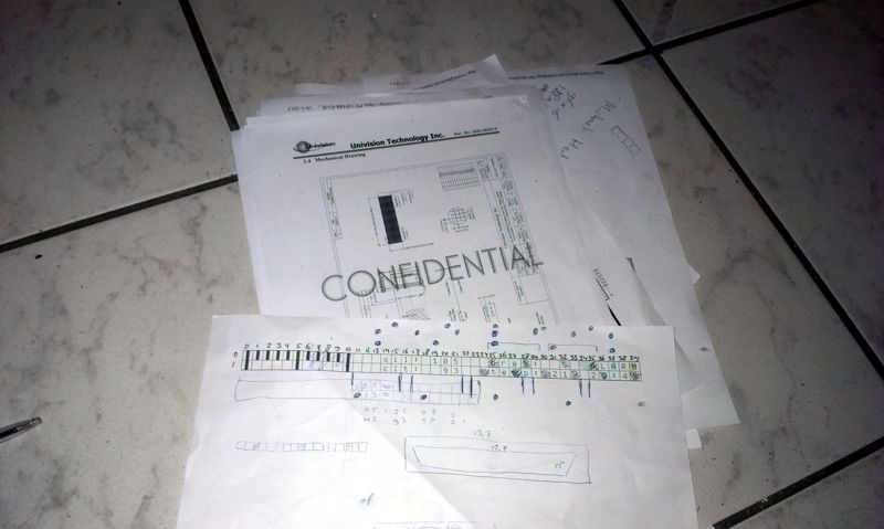

Terwijl ik mij vocht door de stapels technische documentatie;
http://www.paerl.it/volvo/2013032600.jpg
ontdekte Cavia Franz Joseph het woord “CONFIDENTIAL” op één van de documenten. Opgewonden piepend rende hij er mee weg. Zijn pootjes jeukten om de techniek uit dát document op zijn Semtex experimenteerkit toe te passen. Die experimenteerkit had ik hem overigens voor zijn verjaardag gegeven om zijn honger naar kennis te stillen.
Pas toen ik “Rent a Cavia” belde en een Russische kortharige voor hem bestelde kreeg ik de documenten van hem terug. Uit de meterkast, waar hij zich sinds kort zijn woonkamer  heeft, komen allemaal kirrende geluiden van die Russische. Ik heb even rust. Zucht, dat werkt even wat fijner zonder dat nerveuze gepiep naast me. Even een sfeerplaatje:
http://www.paerl.it/volvo/2013032602.jpg

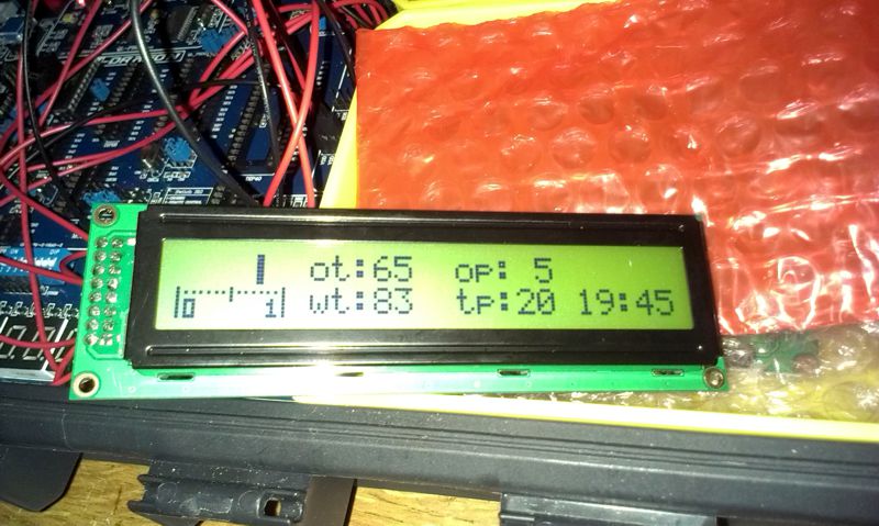

Na wat aanpassing aan de karakterset van het display kwam het er zo uit te zien:
http://www.paerl.it/volvo/2013032601.jpg
OT staat voor Oil Temperature, OP voor Oil pressure e.t.c..
Helaas was er niet meer ruimte in het display geheugen om meer “custom” tekens te maken. De turbodrukmeter links verbruikt er al 8.
Wat de laatste aangaat: Die gaat op het display in 20 stappen van 0,05 Bar naar 1Bar.
De kleur van de verlichting bevalt me nog niet. Dan maar een wit verlicht exemplaar bestellen.
Het klokje moet ik nog programmeren, wat jullie nu zien is een simulatie. Zo moet ik ook nog werken aan de scaling van de diverse meetwaarden, maar dat stelt niet zo veel voor. Hieronder zie je hoe weinig ruimte op de chip zo’n programma inneemt:
RAM available:256 bytes, used:90 bytes (35.2%), free:166 bytes (64.8%)
Heap size:166 bytes, Heap max single alloc:79 bytes
ROM available:4096 words, used:1366 words (33.4%), free:2730 words (66.6%)
Het is meer dat 20 jaar geleden dat ik voor het laatst geprogrammeerd heb, maar langzaam aan kom ik er weer in. Ik heb er een vreselijke lol in.
Wordt vervolgd.

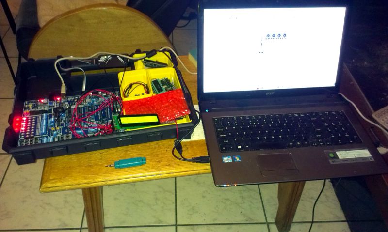

Ik vind dat je erg ondoordacht te werk gaat hoor,
zo met die laptop op een hoek van de tafel  :eusa_shifty:

Ik lees 5 waardes op de meter en het digitale horloge en dat allemaal in 1 display. :D
Ziet er al goed uit,.....turbodruk kan je die ook hoger dan 1 bar op de display krijgen Yits?

Wat is een reële max waarde voor de turbodruk om weer te geven?
