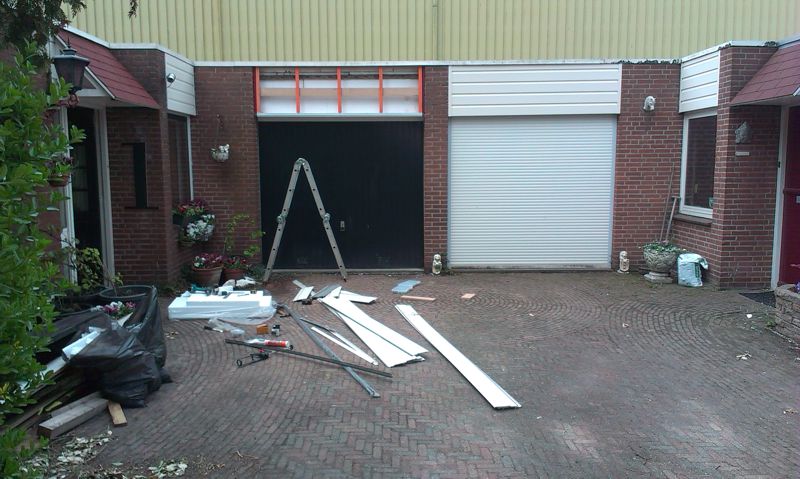

Na het oude rotte frame voor de rabatdelen te hebben verwijderd kon ik aan de gang.

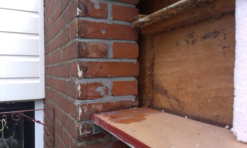

De voegen:
Als de delen ervoor zitten zie je de voegen niet, maar enig herstel was toch echt noodzakelijk. Als ik het echt net had gedaan, had ik de stenen verwijderd en opnieuw gemetseld. Daar had ik de puf niet voor.

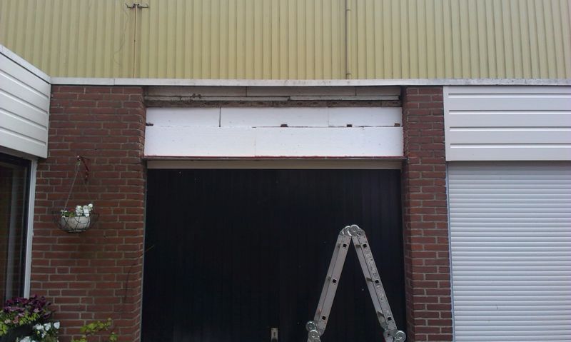

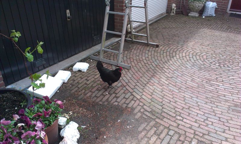

De "warme" kant waar nodig dicht gemaakt met PUR. Daarna kon ik piepschuim op maat snijden. Kippen zijn dom en denken dat die witte bolletjes eetbaar zijn. Gelukkig hebben die dieren magen als betonmolens, dus dat komt wel goed.
Twee lagen piepschuim, overlappende naden.

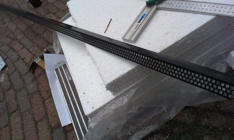

Het anti-insectenrooster dat aan de onderkant komt.

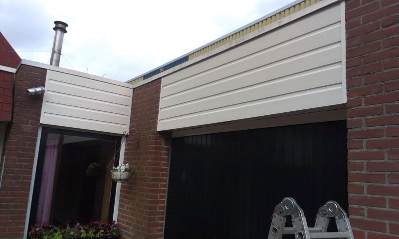

Aluminium steunstrip aan de onderkant gemonteerd en "stapelen" maar. Je staat versteld hoe snel het dan gaat. Nog geen twintig minuutjes later was ik klaar. Nog even de stripjes links en rechts van de kunststof delen plaatsen en echt klaar.
De grootste vertrager bij dit soort klussen zit hem in het verwijderen van het oude deels rotte frame en eventueel herstel.
Tijd voor een LPG en heerlijk Thais eten.

Ziet er prima uit! Zal ook wel de eerste honderd jaar zo blijven   :eusa_dance:

Reëel gezien verwacht ik 25 á 30 jaar. Die kant staat op het zuid-westen.
Dat is de kant die het meeste te lijden heeft.

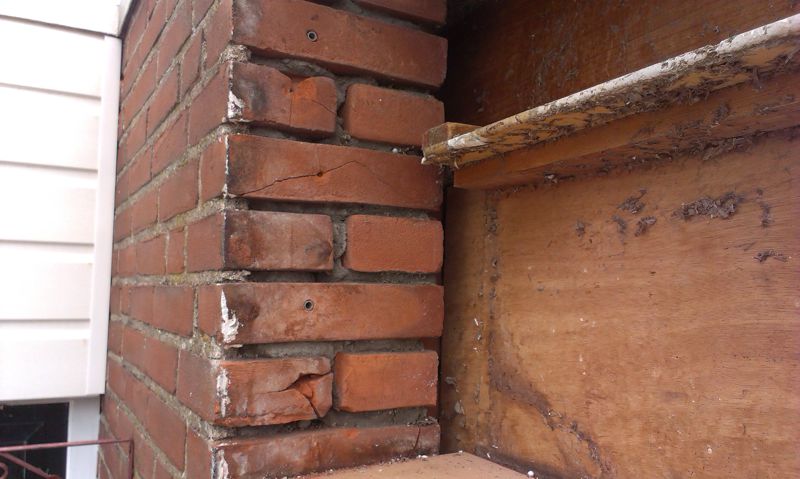

Voor het mooi had je op de kopse kanten van het metselwerk een alu hoeklijn kunnen plaatsen,dus tussen je schrootjes en de muur,regen kan daar
dan niet meer ver naar binnen.
Dit bedoel ik.
