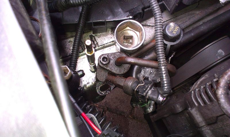

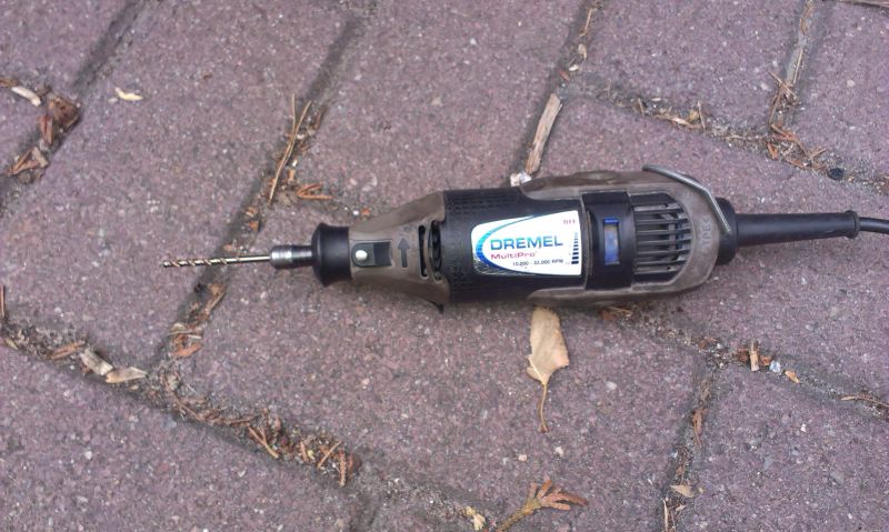

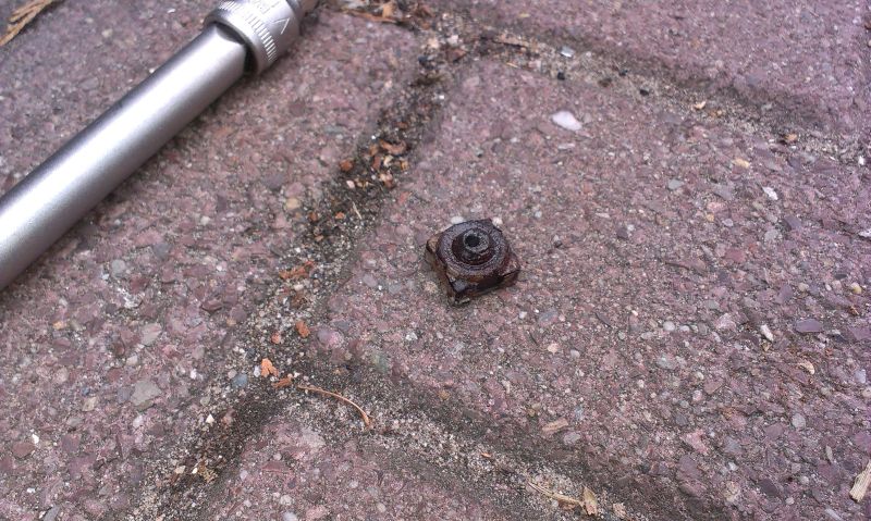

Bij mijn werkzaamheden aan de verdamper van de airco indertijd, was een bout afgebroken. Die bij het koppelstuk bij de droger. Het goede gezelschap dat ik gisteren had vertelde me dat ik die stalen bout het beste kan uitboren met een cobaltboor.
Aldus geschiedde. De Dremel is smal genoeg om "recht" in de bout te kunnen boren.
De Dremel zijn werk op laag toerental laten doen. Als de boor hapt zal hij breken.
Een torx in het gaatje geslagen.
Toen gebeurde er dit:
Ghe ghe, als ik dat eerder had geweten, had ik het simpeler aangepakt.
Een nette RVS bout er in gedraaid. Dan maar met moer aan de andere kant.
Het doorzichtige plastic dient als afdopping van het airco systeem. Pas als ik naar de vuller ga mag de droger er op.
Noem deze klus maar vakantievertraging. ;)

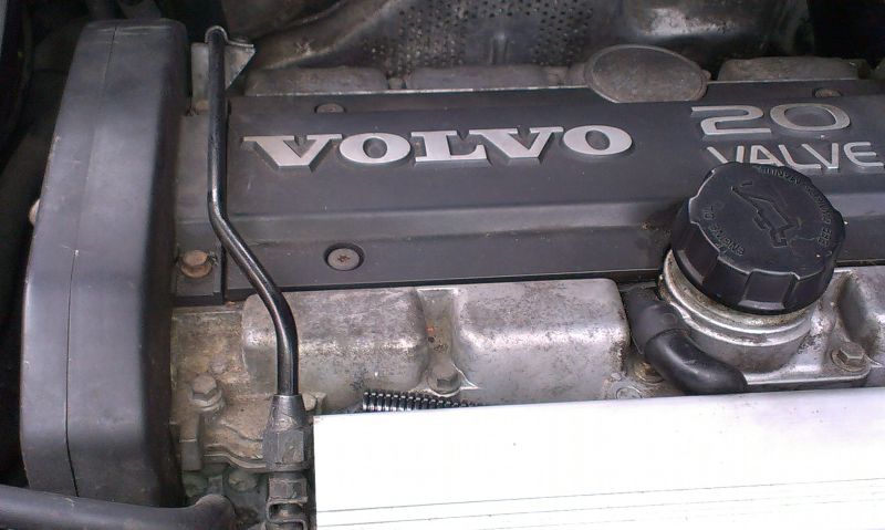

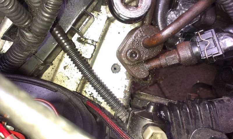

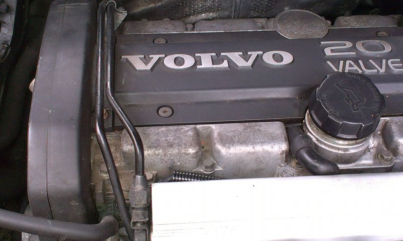

Verder nog iets te voortvarend aan de gang geweest met een niet gebruikte "retour" leiding.
Voor:
Na:
Waarom te voortvarend? Zie dit topic:
http://www.volvo850forum.nl/index.php/topic,65409.msg1403129.html#msg1403129
Noem het maar een wat andere oplossing voor het benzine systeem. Was niet mijn keuze.

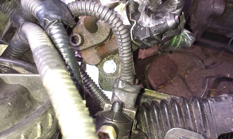

Toen weer wat nuttigs gedaan: Het LPI systeem is ooit door Mesman ingebouwd. Die hebben de neiging kilometers isolatietape te gebruiken en de elektra naar de LPi injectoren tegen het blok aan te laten liggen. De snoeren zopen nu wat netter en komen niet meer tegen het blok aan.

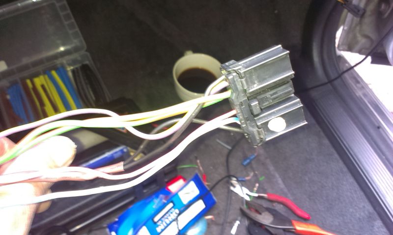

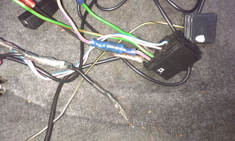

Ik had het laatst over wat je achter de radio aan kan treffen. Dit:
De bedrading naar de SC901 was in tact, het gaat hier om de bedrading nar de versterker onder de stoel. Ik gebruik hem momenteel niet, maar je weet maar nooit. In sommige draden zaten wel drie lassen. Een enkele draad was direct op het pinnetje bij de connector gesoldeerd, waardoor hij er steeds uit floepte.

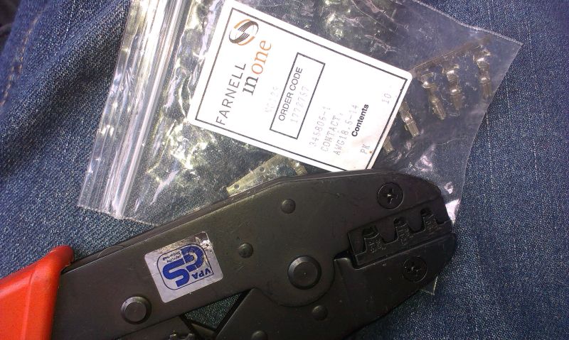

Omdat het hier om klem pennetjes gaat, de kast ingedoken op zoek naar nieuwe. Ja hoor ik had er nog wat liggen. Incl knijpgereedschap.
Het wordt wat prettiger:

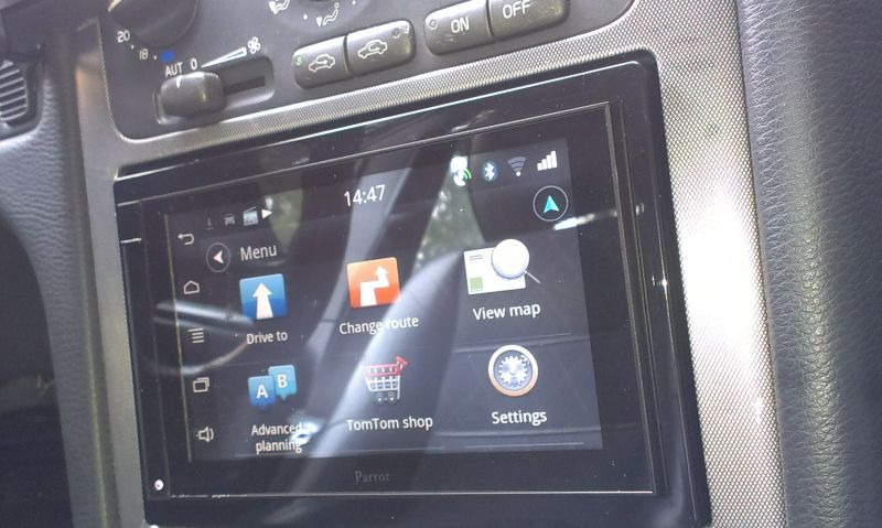

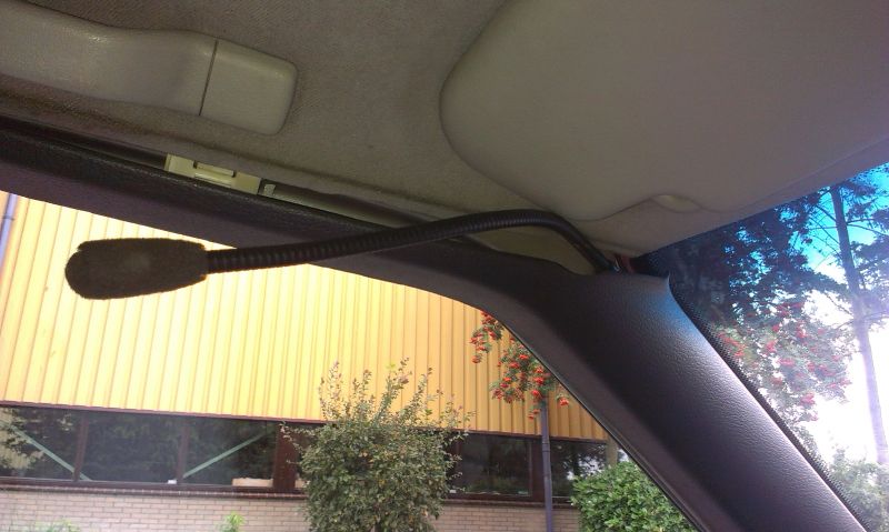

Meteen de microfoon voor de Asteroid Smart geplaatst.

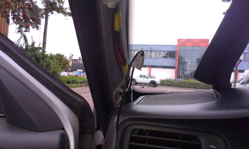

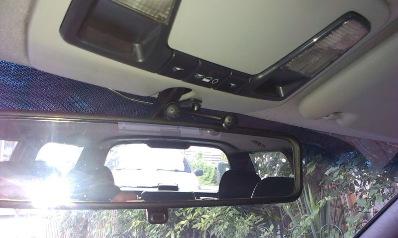

Bedrading via de hemel naar de A stijl. Meteen een mooie kans om dat rare ding te verwijderen. Je kan je voorstellen wat de ander hoort, of niet hoort als je met open raam telefoneert. Daarnaast had ik het gevoel dat dat ding nar me stond te kijken.
Een stuk hard elektradraad misbruikt als trekveer om het microfoonsnoer naar beneden te lijden.

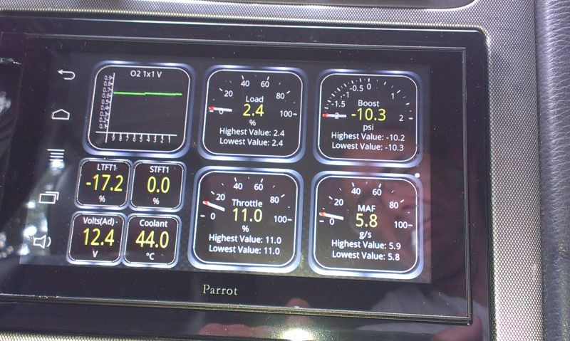

Big fun met torque pro in combinatie met  Motronic 4.4 en een groot scherm. Je ziet dat de motor net gestart is. De lambda doet nog niets. De gemeten accuspanning is op de OBD2 connector.

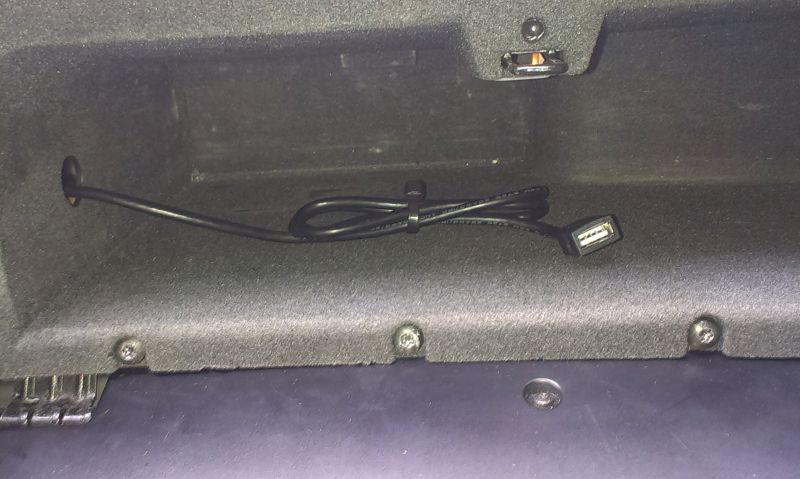

De doorvoer voor USB zat al in het dashboard kastje, waarom niet hergebruiken?

Die zwanehalsmicrofoon had je beter kunnen laten zitten; de geluidskwaliteit van zo'n ding is ongeëvenaard. De microfoon die je nu hebt geeft meer omgevingsgeluiden door dan een zwanehalsmicrofoon microfoon...
