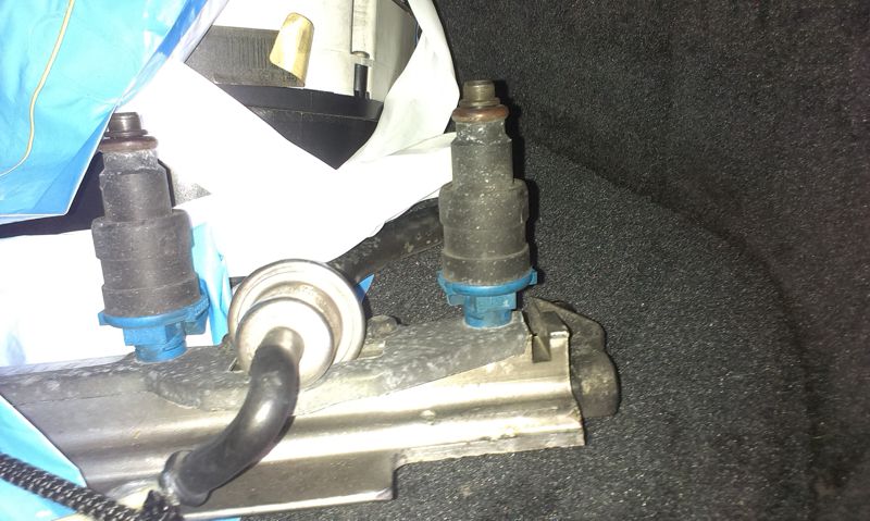

Al eerder vertelde ik dat ik donkerbruine LPi injectoren had geplaatst. De standaard benzine injectoren die ik heb hebben een 15% lagere opbrengst. Zo wie zo moet ik naar minimaal en ideaal blauwe benzine injectoren. Waarom ideaal voor mij? Deze 395cc injectoren zullen dezelfde LTFT opleveren als de donkerbruine LPi injectoren. Dus geen mismatch en noodzaak tot correctie van de LPe software.
Ineens schoot mij te binnen dat ik nog een injectorrail had liggen, toch maar even kijken:
Mooi, die mogen ergens in een ultrasoon badje en kijken of ze hun opbrengst nog halen. Wat O ringetjes zijn zo besteld, maar misschien heb ik nog nieuwe liggen.

Citaat van: razorx op 15-12-2013 16:03:25
Wie wat bewaard.... ;D

Die blauwe injectoren klinken goed!
Kunnen die er zo in of moet je dat ook in de ecu aanpassen?

Voor de blauwe injectoren moet je de benzine ECU aanpassen. Daarna is de match met donkerbruine LPi injectoren per definitie aanwezig mits je daarvoor 5 witte had.
-edit-
Ik zeg het niet duidelijk:
Voor iedere verandering aan injectoren zal je een ecu moeten aanpassen. Ik heb het mezelf simpel gemaakt:
De benzine injectoren gaan de zelfde stap omhoog als ik met de LPi injectoren heb gedaan.
Hierdoor hoef ik alleen de Benzine ECU aan te passen.
