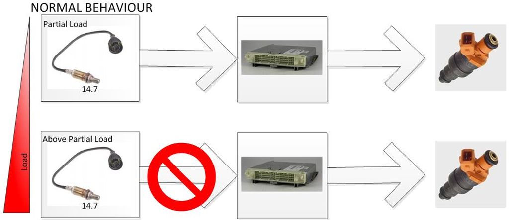

Omdat ik in mijn technisch enthousiasme soms wat diep door wil draven besloot ik een aantal plaatjes te maken met uitleg over wat de Lambda Commander nu doet.
Hieronder zie je het normale gedrag van een auto met een gewone narrowband lambda sonde:
Bij deellast zorgt de auto er voor dat de AFR waarde exact 14,7 is. Dat is ook precies de waarde waarbij de sonde van rijk naar arm schakelt of omgekeerd. Iets anders kan die sonde niet.
Onder hogere belasting dan deellast wil je dat niet. Je wil dan richting een AFR van bijvoorbeeld 12. Om die reden zal de ECU het lambda signaal niet meer meenemen in de berekening van de injector inspuit tijden.
In plaats daarvan worden er vaste tabellen gebruikt die de inspuit tijden "voorspellen". Het is heel veel werk om alle cellen van die tabellen goed te krijgen. Daarnaast Zullen die tabellen op den duur niet meer kloppen door veroudering van je MAF sensor, injectoren, drukregelaar en nog een hoop andere zaken.

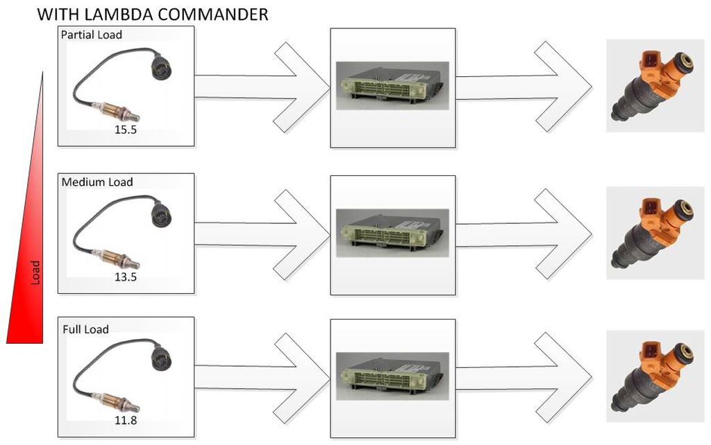

Vandaar dat ik aan de hand van een suggestie van Piet het volgende gemaakt heb. Eerst maar het plaatje:
Voor iedere lastwaarde gedraagt het systeem zich alsof er een andere narrowband lambda sonde geplaatst is.
Bij deellast is een AFR waarde van 14.7 leuk maar niet optimaal voor het verbruik. Wat de motor aangaat zou je rustig voor een waarde van 16 kunnen kiezen. Komt het verbruik heel erg ten goede. Voor de test heb ik even 15.5 gebruikt.
Zodra de last wat hoger wordt verandert het gedrag van de gesimuleerde lambdasonde en gaat hij zich als een sonde gedragen die voor een andere lambda waarde bedoeld is.

En dit is dan het resultaat op het metertje:
Vandaag heb ik het systeem zo aangepast dat er bij het overschakelen op LPG andere AFR of beter gezegd lambda waarden gekozen worden.
Als je onder vollast op benzine last hebt van detonatie, kan je binnen redelijke grenzen overwegen meer benzine in te spuiten. Dat heeft een koelende werking.
Als je op LPG meer dan de juiste hoeveelheid in gaat spuiten worden de uitlaatgassen juist warmer en zal je juist detonatie krijgen.

Heeft de commander dan in elke auto nut? Of alleen voor LPG wagens?
(in andere woorden, heb ik hier ook iets aan in mijn euro98 gechipte t5 ;D)
#5937
Eigenlijk in iedere auto met een narrowband.
Beetje win-win. Ik moet nog uitgebreid verder testen, maar een verbruiksreductie tussen de 5 en 9% onder deellast moet haalbaar zijn.
De NOx emissie zal iets toenemen. Ik zal dat bij de buren van de Citroën laten testen of het binnen de marges voor de APK valt, maar ik verwacht dat dat geen punt zal zijn.
Daarnaast heb je een winst onder belasting: Een meer gegarandeerde AFR waarde. Ook bij veroudering van componenten.
Wat ik dan wel moet doen is verschillende mogelijkheden aanbieden voor de load-toerental combinatie als input.
LMM of MAP sensor of de andere optie load samen met toerental.
Wordt nog wel even een klusje.
