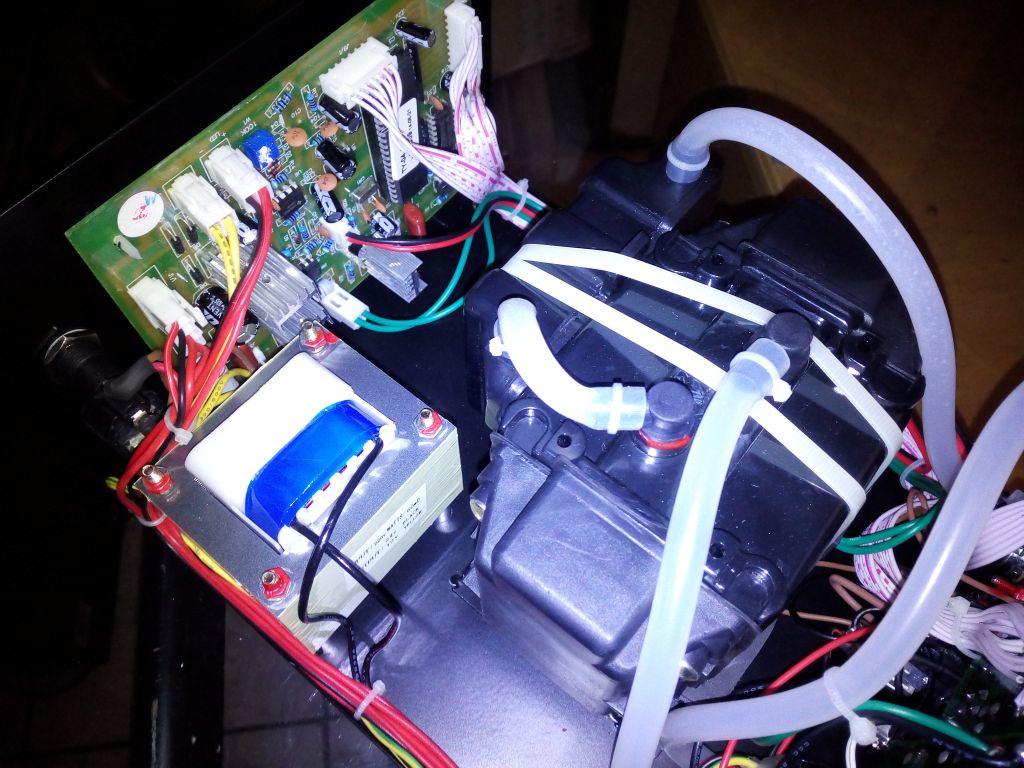

Als eerste maakte ik het soldeerstation open na het uitpakken. Dit om te zien of het apparaat net en veilig opgebouwd was. Niets mis mee! De bedrading is netjes geborgd met tie-wraps en het geheel maakt een verzorgde indruk. Het printje bevat de microprocessor met de aanstuur elektronica.

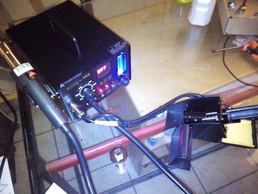

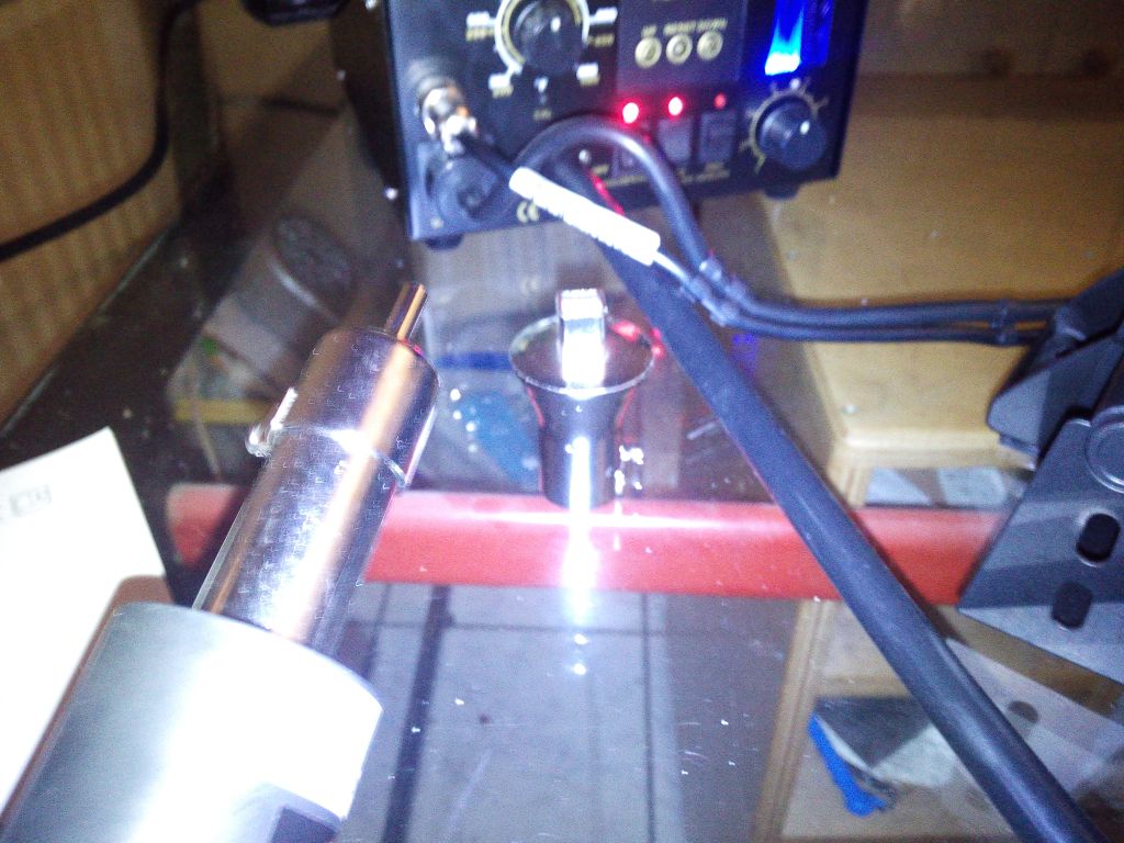

Het geheel op de glazen woonkamertafel geplaatst. Links het hetelucht apparaat, rechts de bout met zeer stabiele houder en rolletje voor het soldeer.
Voor het desolderen van SMD weerstandjes raad ik de dunste ronde nozzle aan. Ben je van plan chips te desolderen, raad ik aan wat nozzles bij te kopen horende bij de behuizing van de chip. Die rare "vorkjes" die je in de advertentie ziet zijn handig bij het desolderen van een chip. Frot de dunne fliepertjes onder de pinnetjes, verhit en til het chipje op.
De temperatuur en de snelheid van de luchtstroom zijn goed instelbaar. Ik raad een temperatuur van 330 graden aan.

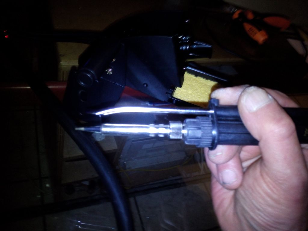

De gewone soldeerbout ligt lekker in de hand. Het tweede buisje is de dampafzuiger.

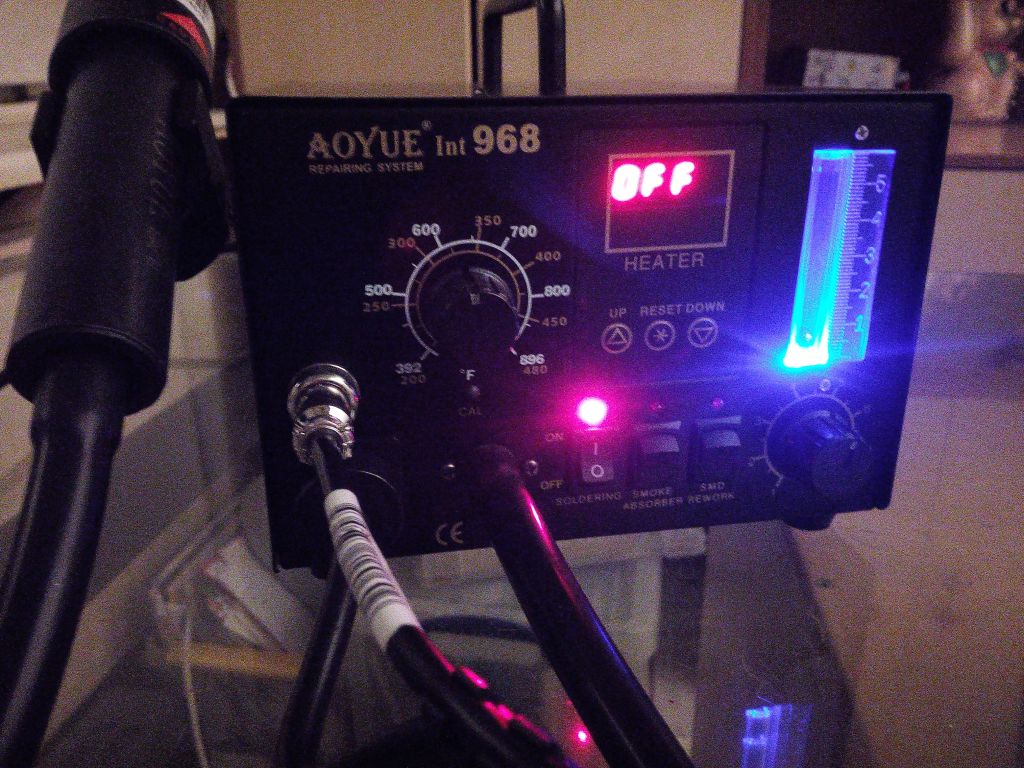

Je kan de temperatuur calibreren. Lijkt nodig te zijn want ik kwam op een waarde van 360 graden uit voor de gewone bout. Zal vermoedelijk 340 graden zijn. De temperatuur waar ik het liefste mee soldeer.
Het frontpaneel oogt op een bepaalde manier gezellig. De ingebouwde luchtpomp maakt een rustig zacht brommend geluid.

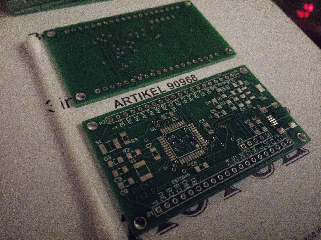

De nieuwe universele processor printjes zijn binnen. Ik heb gekozen voor een handige opzet qua pin out. Een standaard 16*2 LCD displaytje past er 1 op 1 op inclusief twee schroefgaten. USB en seriële communicatie zijn ook aanwezig. Mocht je een display op P1 aansluiten houd je nog genoeg inputs en outputs, analoog/digitaal, serieel ,I2C of pwm en nog wat meer over voor je project (P2 en nog vier pinnetjes van P1).
Eindelijk kan ik weer verder met mijn project nu ik over een goede en flexibele basis beschik.

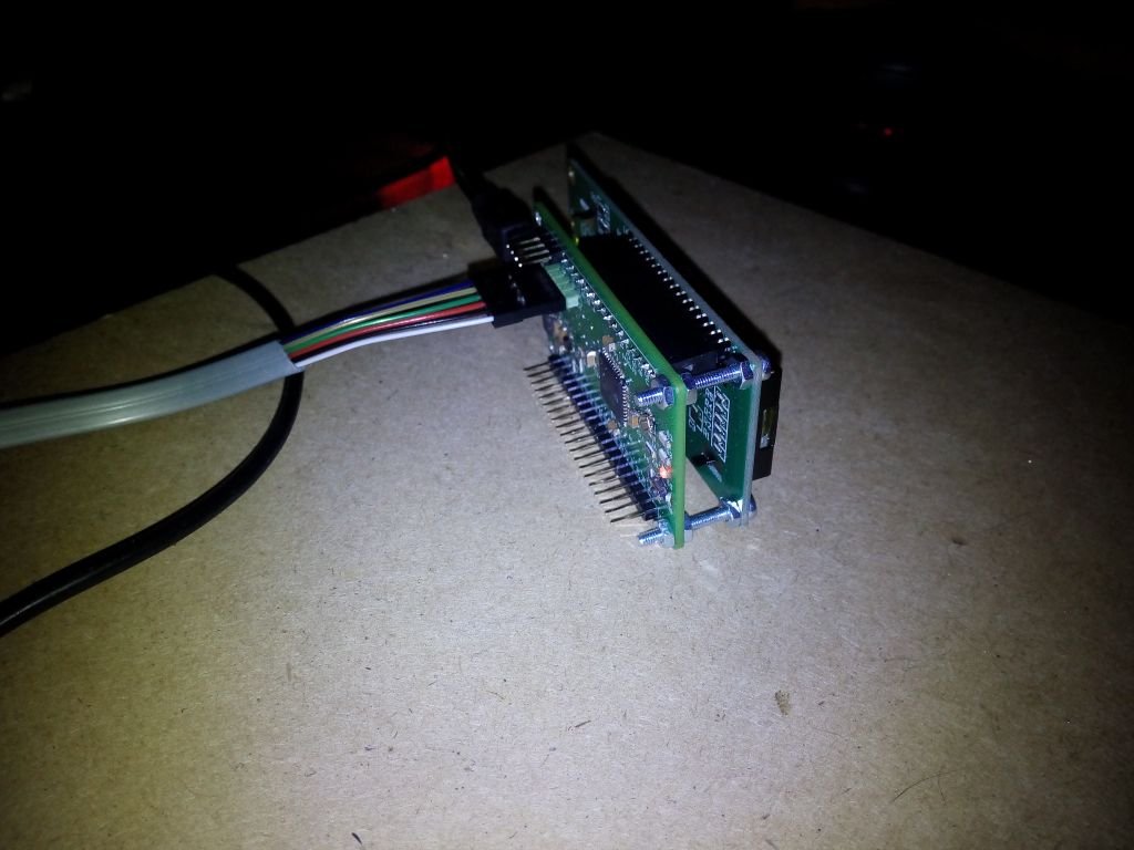

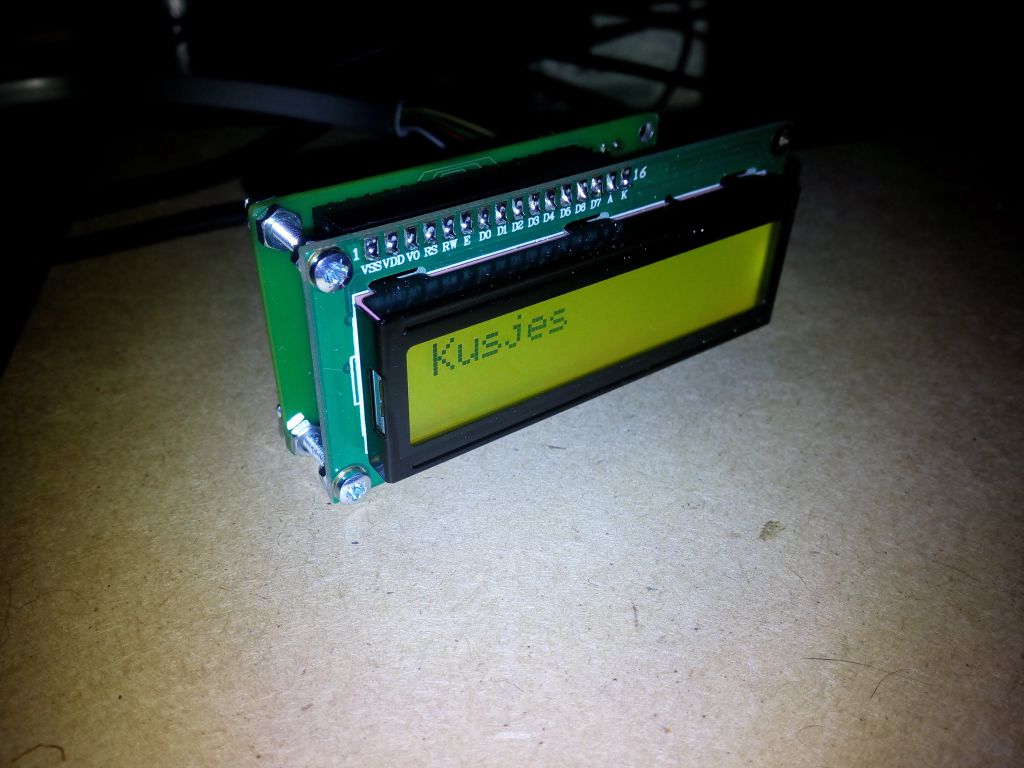

Het processorbordje vind ik, al zeg ik het zelf, leuk opgezet. Een LCD schermpje past er 1 op 1 op. Dit is niet het geval bij commerciële bordjes. En het is oh zo handig als je aan het testen bent.
Tijd voor wat plaatjes.
Het processor bordje. Links zie je de USB aansluiting. Ietsje rechts daarvan de aansluiting waarmee ik het chipje programmeer. Let op de prettige 1 op 1 aansluiting met het display. Alle pinnetjes die vanaf dit plaatje naar je toe steken zijn vrij te programmeren als digitale of analoge in of uitgang of seriële communicatie. Andere protocollen zoals I2C en CANBUS en nog veel meer zijn ook mogelijk.
De voorkant van het geheel, dat mooi solide aanvoelt:
Het bericht op het scherm is niet voor jullie maar voor mijn lieverd Saskia bedoeld. Als ik aan het programmeren ben, ben ik niet gezellig.
Het is nu wachten op de software correctie voor mijn programmeeromgeving.
