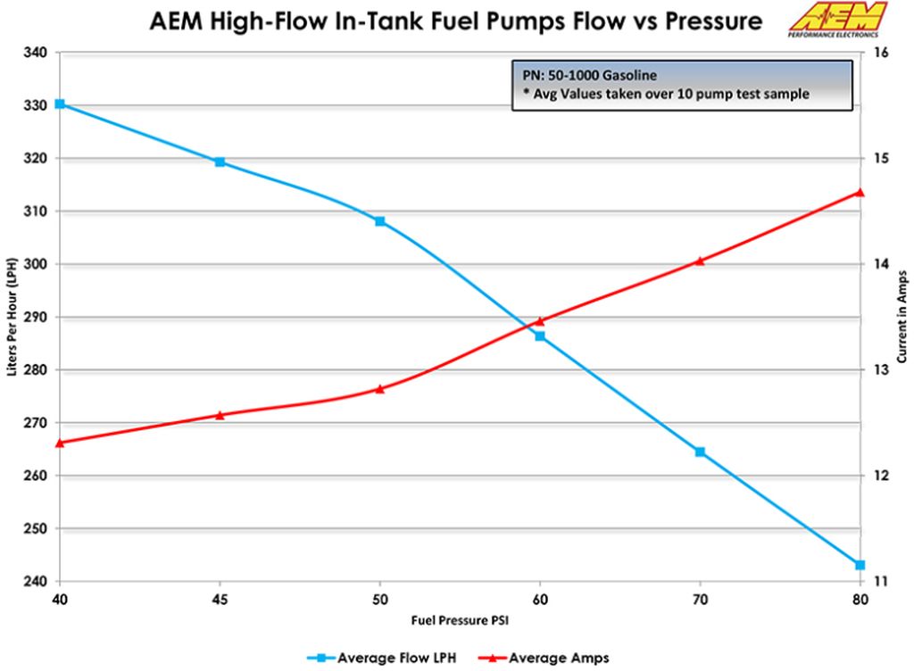

De opbrengst van die AEM pomp is bij 80 psi in ieder geval hoger dan die van de Walbro (210 versus meer dan 240l/h)
Hij zou wel iets langer zijn, maar dat moet geen punt zijn.

Even ter zijde: Het is belangrijk te letten op het maximale stroomverbruik van een pomp bij de gewenste flow.
Hierin zie je duidelijk dat de duurdere pompen efficiƫnter werken en zuiniger zijn bij de zelfde flow als een vergelijkbare goedkopere pomp.
Denk aan stromen tot een Ampere of 16!

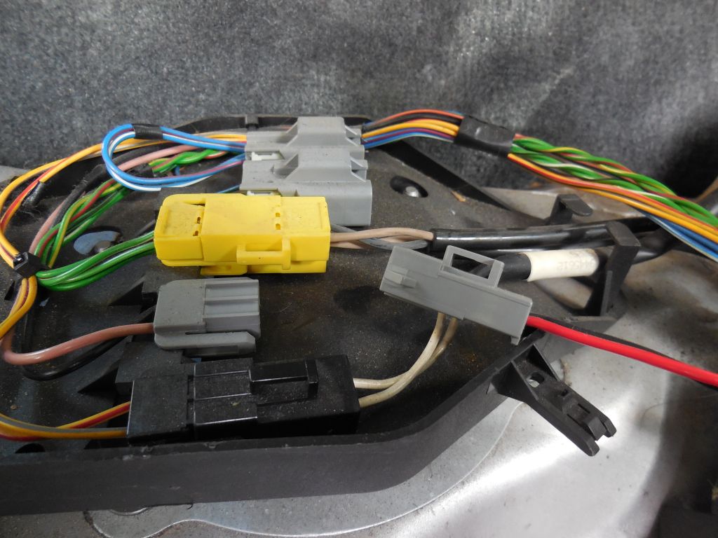

Als je naar de connector en het snoertje van de brandstof pomp kijkt schrik je toch wel even.
(De losgekoppelde gaat naar de benzinepomp)
Al eerder hadden Bas en Marco me op het stroomverbruik van een LPi pomp geattendeerd, maar voor een benzine pomp geldt hetzelfde.
Simpelweg veel te krap bemeten bedrading. Kort stukkie dun snoer binnen de pompbehuizing: Best. Maar niet dat hele eind naar het front van de wagen zo dun. ;)

Heb een 2,5mm2 naar de pomp getrokken, de originele pompbedrading schakeld nu het nieuwe (hoogvermogen) relais van de pomp  ;)
Werkt perfect ;D
