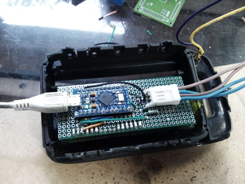

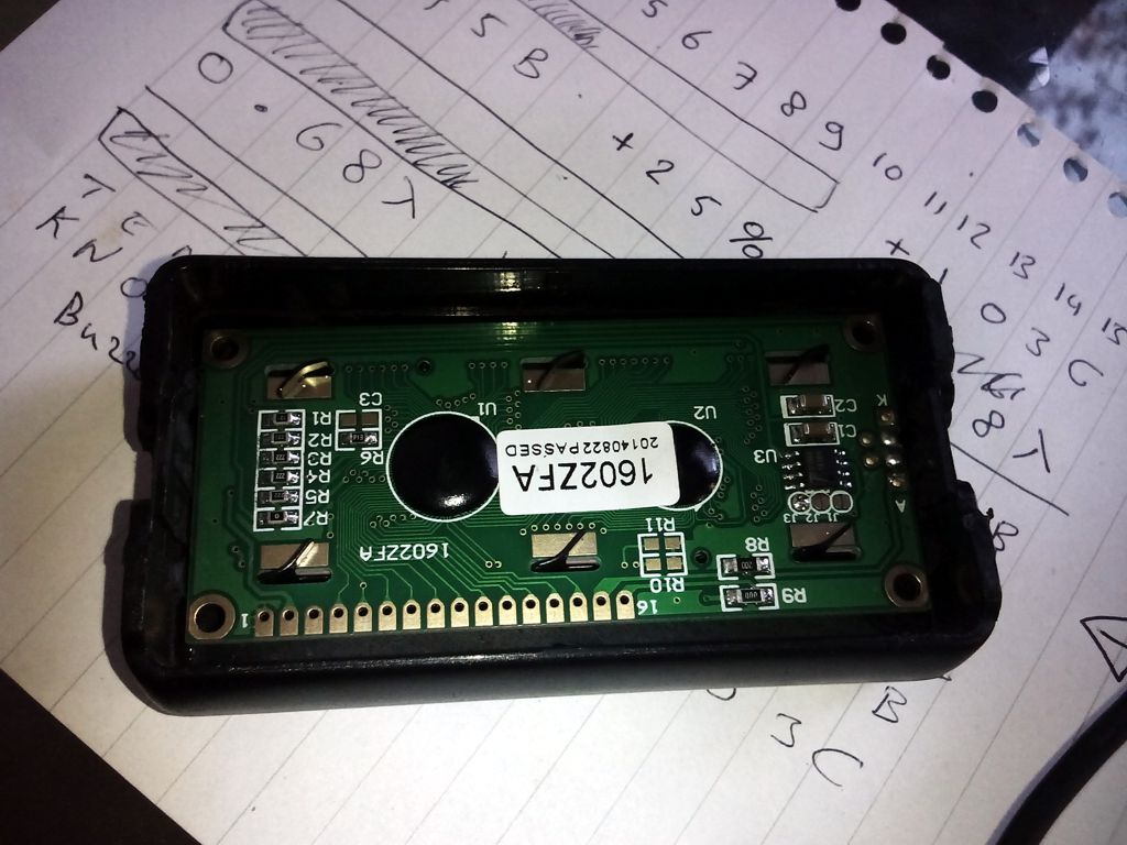

Ik denk dat ik zojuist wereld kampioen twijfelen ben geworden. Of beter net niet meer. Het gaat over het metertje.
Een TFT scherm is in zonlicht niet goed leesbaar of je moet een kapitaal uitgeven. Past bovendien niet lekker in een 850 roostertje. Dat OLED display wat ik voor de 850 voor ogen had is mooi, maar oogt toch te modern in een 850. Daarnaast had ik geen leuk display voor de x70 variant.
Het hele idee van twee verschillende displays voor de 850 en de x70 stond me ook tegen. Uiteindelijk toch maar weer voor een ouderwets maar passend ogend 2* 16 LCD display gekozen. Goed leesbaar in zonlicht en het past bij de wagens.
Soort van terug naar af, met het verschil dat het geheel nu onder Arduino draait en nog heel veel poortjes over heeft voor eventuele andere te meten inputs. Daarnaast kan de USB interface ook nog eens mooi van pas komen.
Het display past nog net in een 850 roostertje en is relatief makkelijk te monteren:

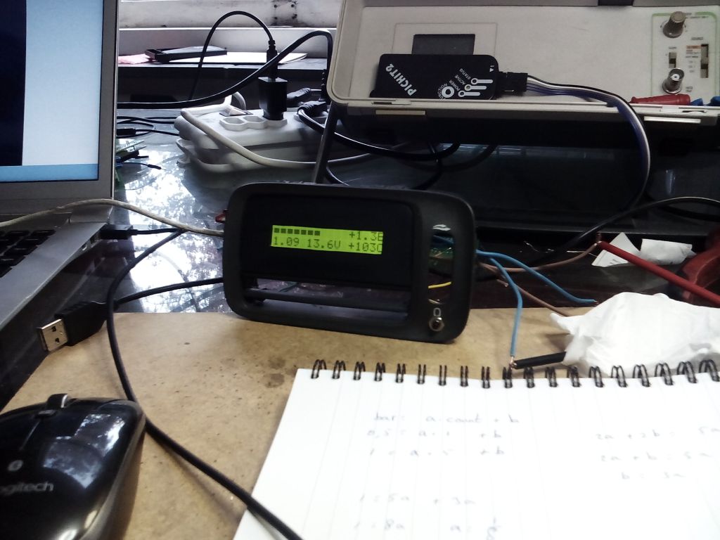

Hieronder zie je de montage in een x70 roostertje. Ik heb een hekel aan experimenteerprintjes, dus vanavond maar eens aan een echte layout werken. Links de USB aansluiting om hem te programmeren, rechts de connector naar de auto. Die laatste is pin compatibel met mijn ooit gemaakte KVS meter. Alleen de temperatuuraftap komt te vervallen. Die pin gaat nu naar de K lijn.
Het wordt zo iets:
Turbodruk, lambda/afr waarde, accuspanning of LTFT, KVS temperatuur.
Alarmwaarden van deze en meer waarden dringen zich vanzelf op de voorgrond. B.v. detonatie.
Mmh. Duurde even voordat ik wist wat ik wilde.
Eigenlijk is het vooral het slimmere gebruik van het display wat dat 16*2 schermpje weer bruikbaar maakt.

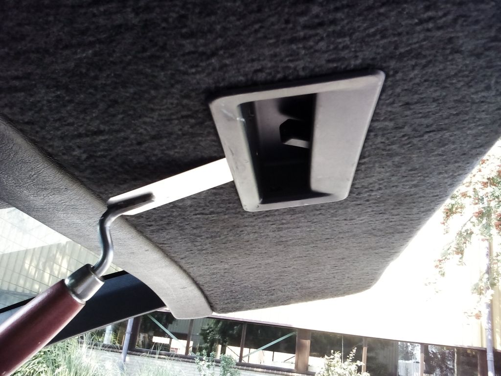

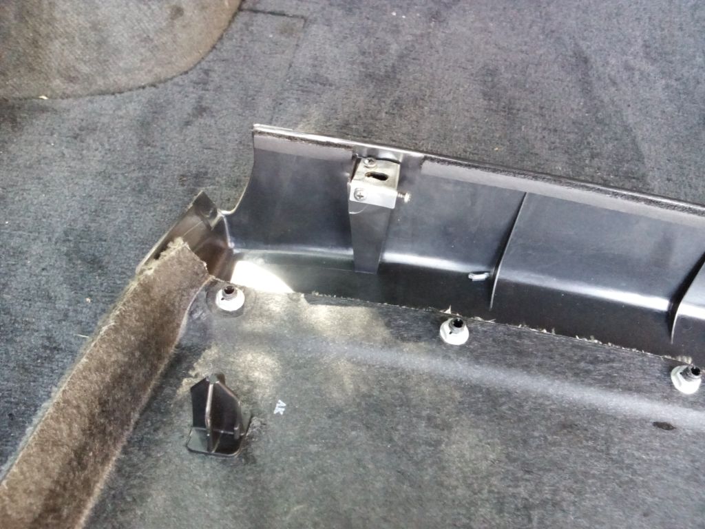

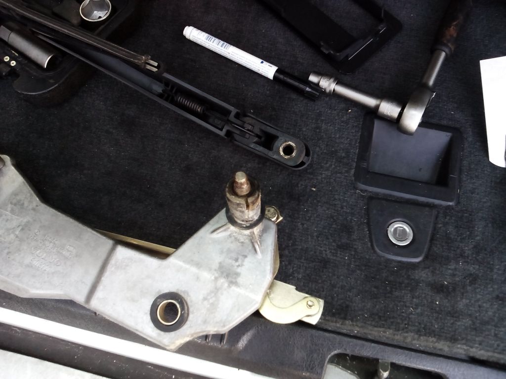

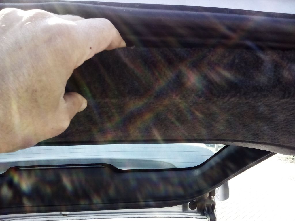

De R had iets waar alle estates vroeg of laat last van krijgen: Een haperende achterruiten wisser. Eerst de bekleding voorzichtig verwijderd.

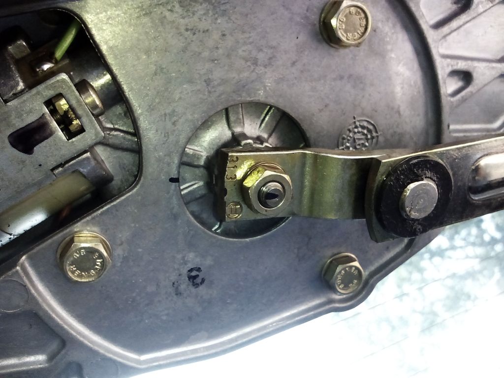

Deze klep was niet meer maagdelijk. De aanwezige reparatie clipjes en plaatjes verwijderd en vervangen door nieuwe. Oud:
Markeringen aangebracht.

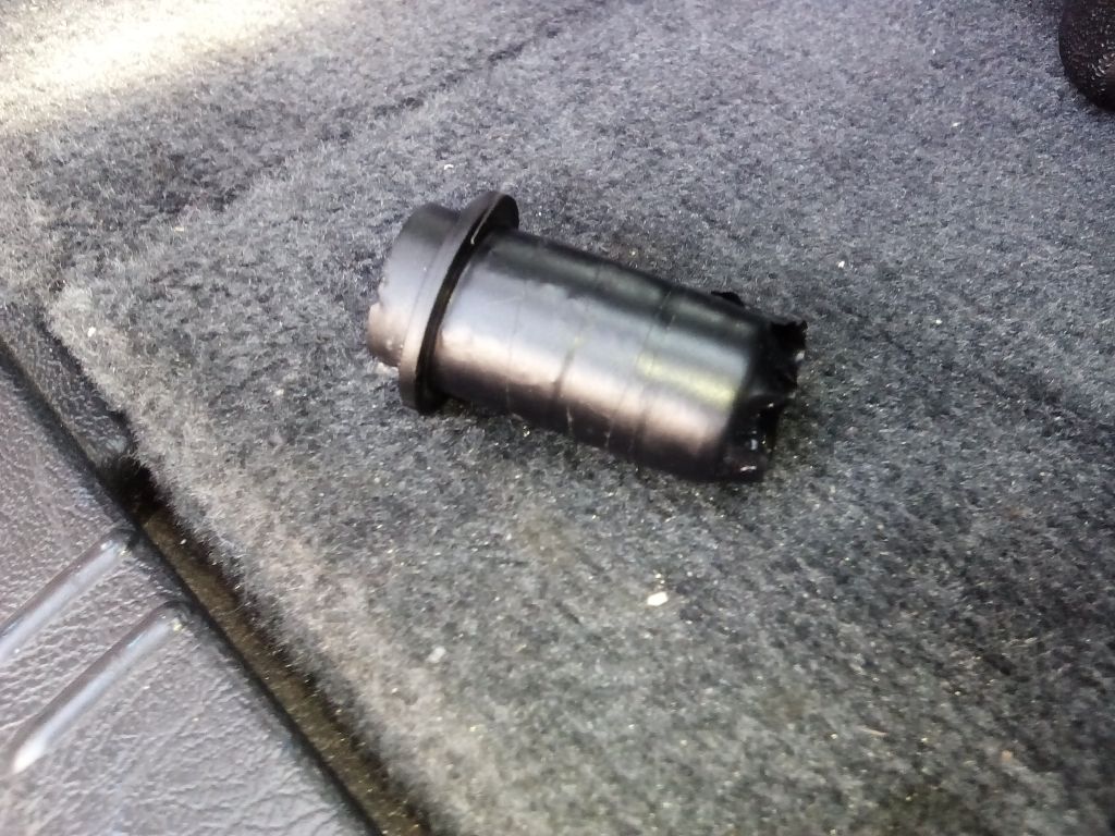

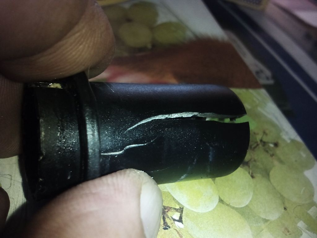

Door de troep is het kunststof van het afdek kapje kapotgedrukt. Ik had geen nieuw exemplaar liggen.
Dit is met twee componenten PU lijm goed te herstellen. Het kunststof zelf is immers niet vergaan. Alleen kapotgedrukt.
Kombi Power er tussen en een tijdelijk stukje tape voor het uitharden.

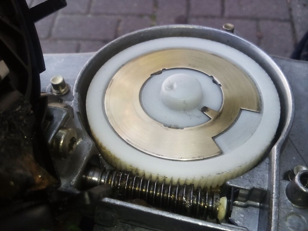

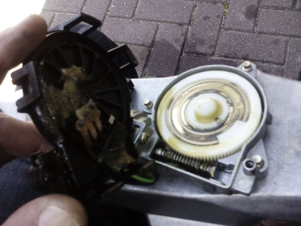

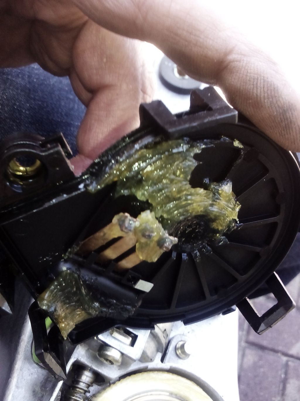

Ik heb nog een draadbreuk bij het scharnier van de achterklep. Hierdoor wil de achter wisser haar nulpunt niet vinden bij het uitschakelen. Is voor later. De nulpuntsdetectie in de motorunit heb ik preventief aangepakt. Hieronder zie je hoe die er aan toe was.
De drie sleepcontacten:
De sleepring na grondig te zijn opgeschuurd met 00 staalwol.
