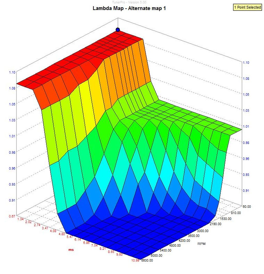

Hi Yits, wat heb je veranderd dat de transitie sneller verloopt?
Citaat van: razorx op 26-09-2015 16:51:22
Vandaag onderweg naar de VKB hiermee kunnen experimenteren:
http://www.paerl.it/volvo/2015092202.jpg
Dit plaatje dient alleen als indicatie.
Een overduidelijke verbetering in de overgang van cruisen naar medium load. De transitie verloopt sneller. De wagen pakt sneller op.
Ik kom na wat experimenteren op lambda waarden voor het lage toeren hoge load plateau van:
Benzine 0,92, LPG 0,93 á 0,94
-edit- mag ietsje armer.
Een gebied wat rijker laten lopen: Normaal zal het gebied met hogere load maar lage toeren een lambda van 1 hebben in veel wideband geregelde mappings.
Je doorkruist dit gebied  tijdens een overgang van cruisen naar load.

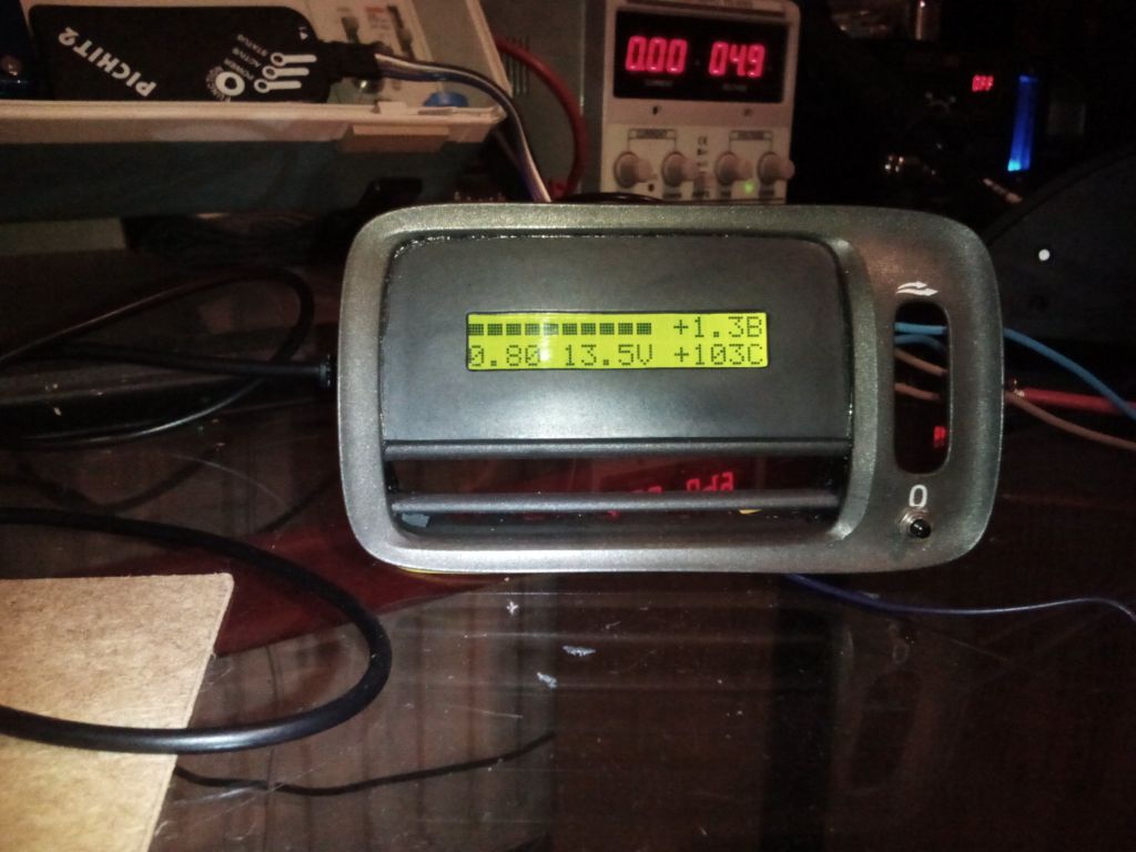

Het was even zoeken wat je nou wel of niet wilt tonen op het scherm. Te veel informatie is so wie so afleidend of onleesbaar. Wat dat betreft heeft is dat twee regelige LCD display niet eens beperkend.
Ondanks de toestand van mijn assistent toch wel opgeschoten. Het scherm ziet er onder normale omstandigheden zo uit. Hieronder zie je het in de "out of car" debug modus:
Turbodruk in een balk en als getal bovenin.
Linksonder de lambda waarde, middenonder de accuspanning en rechtsonder de KVS temperatuur.
Uiteraard is de helderheid van de achtergrond verlichting regelbaar met de standaard Volvo instrumenten verlichtings knop.

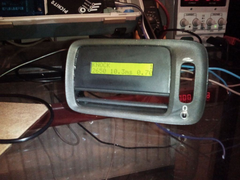

We hebben veel aandacht besteed aan de detectie van situaties die naar zijn voor de motor. Als er een fout optreed wordt de normale weergave uitgezet en verschijnen alle fouten met een vertraging op de eerste regel. Uiteraard met de foutwaarde er achter. Dit blijft zich herhalen tot je de motor uitzet. Er worden veel meer waarden gemonitored voor een foutmelding dan de gewone rit meters die je zonder fouten ziet.
Dit onderscheid lijkt een goede keuze. Geen onrust qua data tijdens het rijden. Wel de juiste set van informatie als het goed is of die andere set als het mis is.
Op de onderste regel zie je onder welke omstandigheden de fout optrad. Bij voorbeeld 2650 toeren, een belasting van 10,3ms en een lambda van 0,7.

@Lammert: Blij dat het getoonde beeld in de demo modus was op de werkbank. Vrees dat met die waarden de motor bij mij weg zou huppelen.  ;D :evil: Mijn software heeft een demo modus. Die is bedoeld om conversiefactoren te controleren, maar ook een uitlijning naar links of rechts. Het moet er strak uit blijven zien en niet voor het oog verspringen.
Ik heb werk nu aan een bewaking met alarm op accuspanning, detonatie, fuel trims, temperatuur, belasting, turbo spikes, overpressure en injector dutycycle. Wel geinig wat allemaal op zo een Arduino pro micro bordje past. Blij dat je me bekeerde Jeroen. Fijne programmeeromgeving.
Inderdaad wat je zegt Piet, je kan alles wel tonen, maar dat moet alleen gebeuren als het nodig is.
Als je de basis al hebt is het niet zo spannend wat meer controle waarden toe te voegen. Het effectief te laten werken met een soort van rustige mini interface wel. Erg leuk werk.
