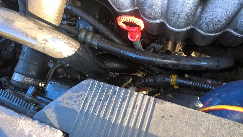

Dan de foto van het oude blok op die noodlottige avond. Houd je vast.
De drijfstang van cil. 3 is dus echt naar buiten gekropen!
Lunadust
Balen zeg.
Is het her big end of small end wat naar buiten in gekomen?
Of is hij halverwege gebroken?
Techneut, geen dichter.
Geen idee Bas. Het was op die bewuste avond. De wagen zelf is sindsdien bij het transportbedrijf en pas maandag bij Dirk.
Bloody h.ll, dat zie je niet vaak bij die 2.3 blokken. Was je toch al stiekem sprintje aan het doen Yits?
Ik lees alweer licht aan het einde van de tunnel, top!
Was hier ook al mee aan het puzzelen Bas maar kun je net echt goed zien, ook niet als je foto vergroot...  Wat dus de bedoeling is van het andere blok is om compleet nieuw op te bouwen.  Het blok ligt al geheel uit elkaar en ik ga maandag kijken hoe en wat precies.  Grootste voordeel, het blok is geheel compleet (maar wel uit elkaar).
Bij Ryan om de hoek zit een heel goed revisiebedrijf en daar gaat het blok heen om uit te honen, etc.  Tevens wil ik daar alle onderdelen betrekken, behalve de koppakking (deze altijd origineel Volvo houden).  Eerst maandag maar eens kijken wat we kunnen maken hiermee en in wat voor staat dit blokje is, schijnt alleen een paar stootranden te hebben bovenin dus met een beetje geluk is het alleen met honen en standaard zuigers ook al opgelost....  Maar ik hou eerste overmaat in achterhoofd (geheel expres)
