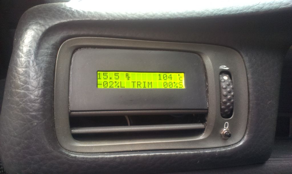

Mag ik een verzoekje doen?
Komt de IWAWM in het meest linker rooster of kan het ook gemaakt worden zodat het in het linker rooster komt in de midden van het dashboard? Als je het nog volgt? Dan blijft het linker rooster beschikbaar voor het ontwasemen van het portier ;)
Volvoloos....
Voor de x70 in het linker rooster. Maar dat heb ik leuk kunnen oplossen. Slechts 2/3 is bedekt. ;)
Heb je een fotootje daarvan, Yits? Kon het hier niet vinden.
#8887
Citaat van: Ries van de Zilverschuit op 17-02-2017 23:09:25
Het was even zoeken. Dit is een wat oudere variant maar puur voor het beeld van wat ik met het rooster heb gedaan. Dat werkt nog steeds prima.
De inbouw is netter geworden, de getoonde data interessanter. Dit plaatje is alleen om te tonen wat ik met de ventilatie heb gedaan bij de 70 classics.
Ik heb een keuze gemaakt uit de voor mij interessante waarden: Turbo druk, lambda/afr waarde, boordspanning en kvs temperatuur.
Dat ziet er in mijn proefexemplaar op de werkbank zo uit:
Dankzij de 3d printer ben ik veel verder qua definitieve afwerking. Dat zie je in de eerde 850 link die Dirk plaatste:
http://www.volvo850forum.nl/index.php/topic,25665.msg1715554.html#msg1715554
Uiteraard kan je veel verder gaan. Al wil je ook niet te veel informatie tonen. Je moet immers op de weg letten.
Ik vind dit heel interessant en leuk Yits! Ik moet alleen bekennen dat ik je ontwikkelingen hiervan maar soms deels gevolgd heb. Sommige dingen in de materie qua software etc. zeggen me ook niet zoveel (niet dat het me niet zou interesseren, maar me er eigenlijk nog nooit in verdiept).
Maar even heel simpel: wat moet je aan de software en evt. hardware aanpassen om zo'n ding bijvoorbeeld in mijn R aan het werk te krijgen? Mijn V70 heeft enkel Fasttech tuning nu ;)
Qua hardware hoef je niets aan te passen. Alleen vier draadjes te leggen naar de massa, +12V, roze draad instrumentverlichting en pin 7 van de OBD steker.
De ECU moet wel een gemodificeerde bin draaien die beschikt over die extra logging faciliteit. De basis van deze bins is die van Volvospeed. Een zekere Mercuric heeft de standaard bin aangepast zodat die over die mooie logging beschikt.
Bij Fasttech werken ze wat anders en beschikken ze vooralsnog niet over die mogelijkheid. Voor zover ik weet.

Denk als Yist z,n best doet ( het spijt me ) ;D het uiterlijk van het meter-houder nog
gelijkend kan krijgen/maken aan het originele ventilatie rooster met de 3D machine.
Bedoel de lamellen uit/door printen in/wat de houder van de meter wordt/is,..enkel een dichte versie
met daarin de meter.
Groet
Volgens mij zit de printplaat achter het scherm en die is groter. Als je de plaat loskoppelt van scherm kan het misschien wel. Dat heeft wel veel voeten in de aarde.
