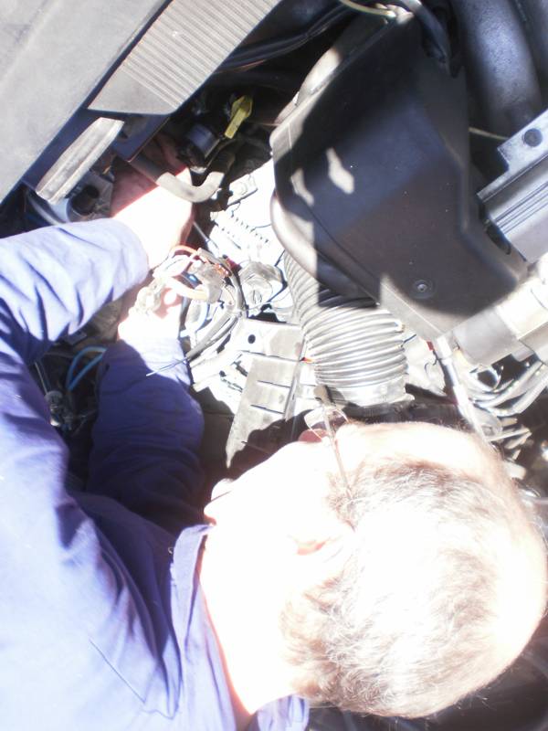

Bij een prettig geplaatste verdamper duurt het vervangen in het donker iets meer dan een uurtje. ;)

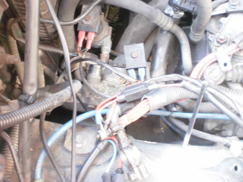

Hier was de verdamper onder de accu geplaatst, niet echt fijn voor een onderdeel dat onderhoud nodig heeft.
Accu er uit, accuplaat er uit en het luchtfilter opgeschoven. De lol kan beginnen:

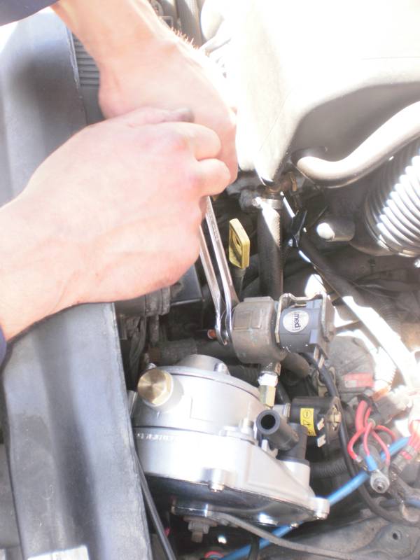

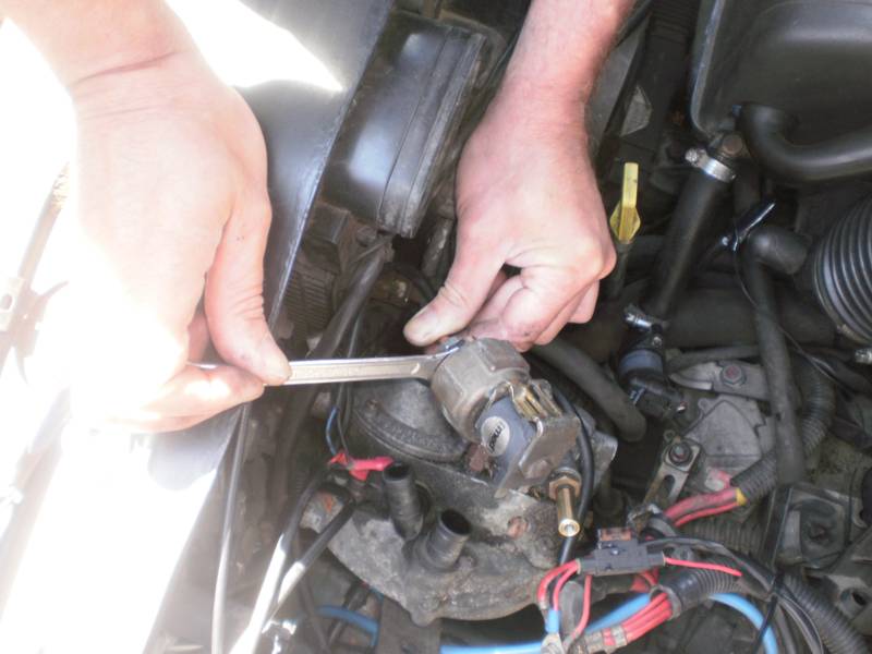

Er gaan drie slangen en één leiding naar de verdamper. De bovenste twee slangen waren makkelijk, maar zie maar de leiding onder de gasafsluiter los te krijgen,
je komt er niet bij. Forceren wil je ook niets, zeker niet met die kwetsbare koperen sluitingen.
De onderste slang voor de KVS was nog net berijkbaar genoeg om los te krijgen.
Samen een langer traject van de gasleiding losgemaakt, zo konden we zonder de leiding te veel te buigen of nog erger te knakken de verdamper wat meer naar boven halen.
Zucht nu kan de gastoevoerleiding op een nette manier van de afsluiter.

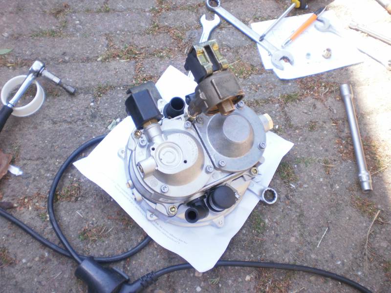

De nieuwe verdamper grof vooringesteld en klaar voor inbouw:
Wat gefrot en niet genoeg ruimte:

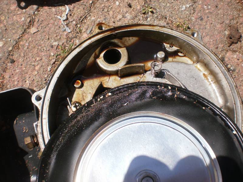

De oude verdamper met wat sludge. De membranen ogen nog niet eens extreem slecht:
