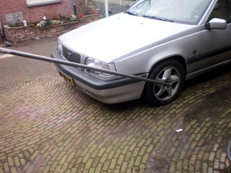

Enfin ze zijn binnen, samen met een 2m stalen pijp. Het gerucht gaat dat een 2m stalen pijp een Asterix in een Obelix verandert. Ik geloof daar in.

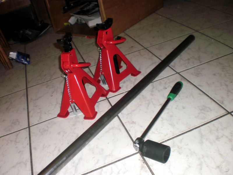

Met die stalen pijp zal ik samen met die heerlijke Stahlwille hevel (rechts onder, veel plezier beleven.
Even over gereedschap en nu we toch duur doen: Ik begon ooit met een doppenset van de bouwmarkt. Gaat kapot, of je bouten.
Toen wat duurders: Consumentenlijn van Bahco, niet slecht. Ik heb nu twee spulletjes van Stahlwille, dit is echt andere koek.
Hoe het past, in je hand ligt een veel betere ervaring. Als ik heel onbescheiden advies mag geven: Koop meteen wat echt goeds.
Met een beetje mazzel heb je hier de rest van je leven plezier van. Daar is de prijs en de garantie ook naar.

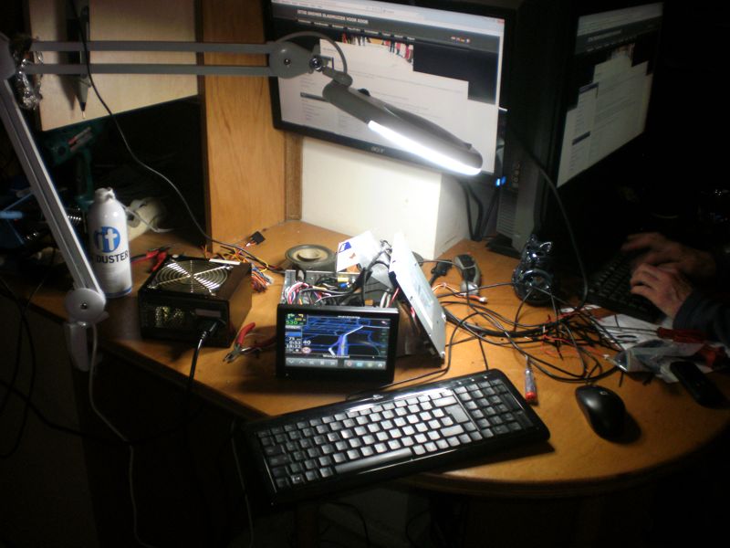

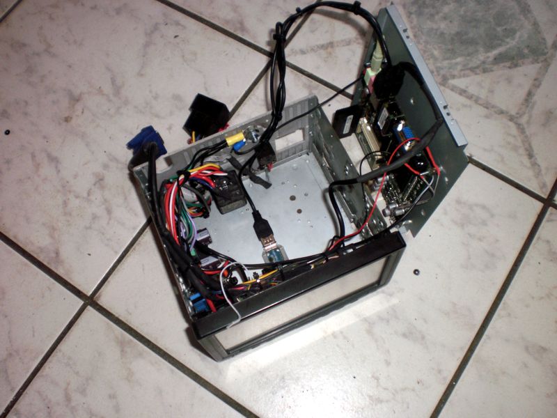

Vrijdagavond nog even bezig geweest met het nieuwe moederbordje voor Saskia's Car PC. Dat topic zal ik niet meer vervuilen ik denk dat het meest relevante er wel in staat. Hier nog wat avond werk:

Ik ben het met je eens dat je op gereedschap niet moet bezuinigen omdat je daar vroeg of laat toch spijt van krijgt. Maar ik had zo'n mooie Stahlwille hevel aan Sbv kado gedaan nadat ik zijn inferieure Gedore gesloopt had, maar een pijp van 2 meter bleek ook voor een Stahlwille teveel. De garantie is dan wel weer perfect: je loopt binnen en 5 minuten later loop je met een nieuwe met nieuwe garantie weer naar buiten :)
Ergo: het kan veel hebben, maar ook Stahlwille kent z'n grenzen. Die lange pijp is teveel ;)
Het setje is erg mooi Yits, maar ook ik zou me bedenkingen hebben met die pijp icm dat wringijzer.  Misschien verstandiger om tzt eens een goed duims wringijzer te kopen, die zijn dikker en steviger als wat je nu hebt.  Daar kun je makkelijk die pijp opzetten zonder bang te zijn dat er iets breekt.  Ik gebruik hier net zo'n duims wringijzer van bijna een meter lang en zet er rustig 3 mtr pijp op als het echt los moet.  Trouwens, je kent ze ;D
Thanx heren, ik beloof jullie dat ik die Stahlwille niet zal kwellen!

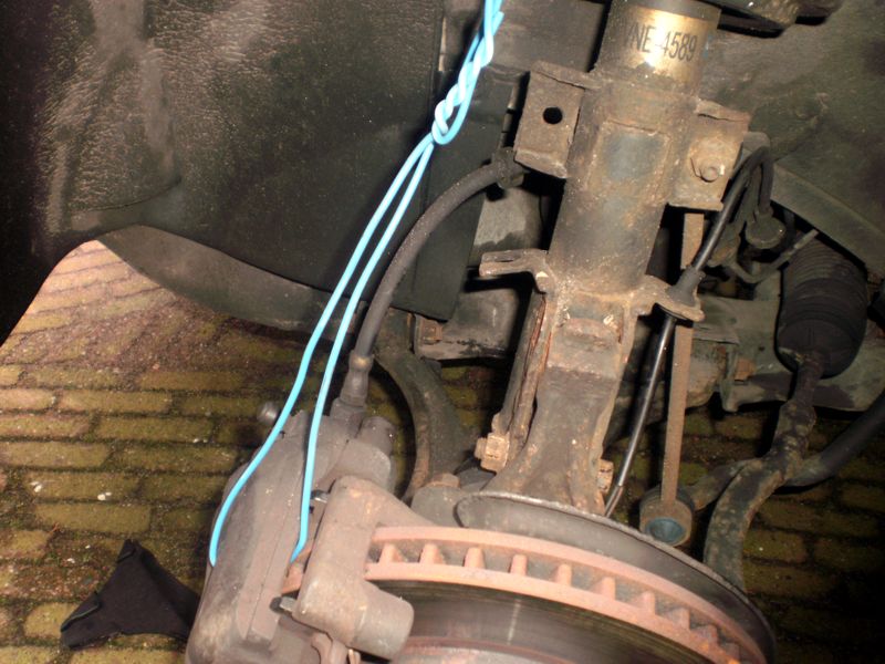

Draai het stuur wat richting de kant van de los te halen as, maar niet volledig.
Geen zorgen bij onderstaand plaatje, ik ga met mijn hevel echt niet tot de max. Kost alleen wat minder kracht voor het revaliderende armpje.
Bandje mag wel wat lucht overigens.

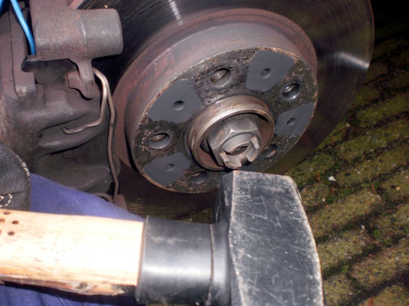

Moer 36 was zo los.

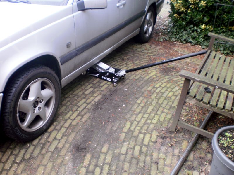

Als je hiermee krikt kraai je het uit van plezier. Ook bij verlaagde auto's gaat hij er makkelijk onder.

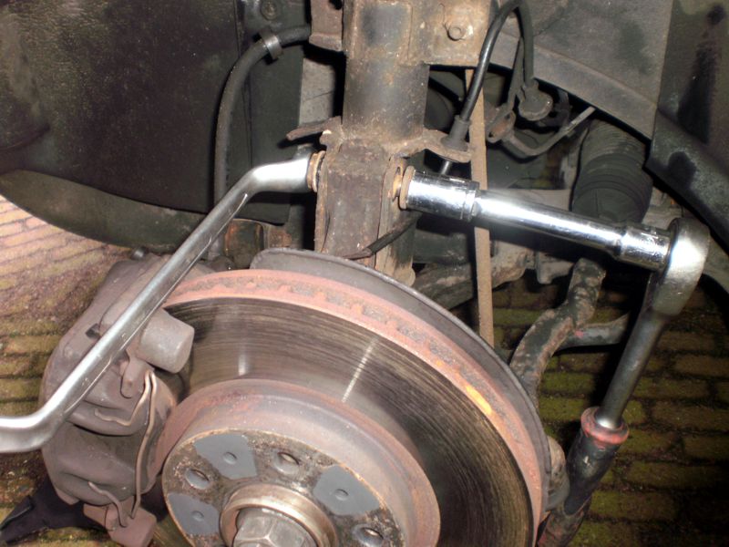

Eén van de endlink kanten losmaken, scheelt later bij terugplaatsen van de onderkant van de veerpoot.
Doe dit wel met steun onder de draagarm, zodat de endlinkbout er recht uitgaat.
Onderkant veerpoot los.
Elektra draadje is niet nodig
ABS connector is inmiddels los. E.v.t. foutcodes reset ik later wel.

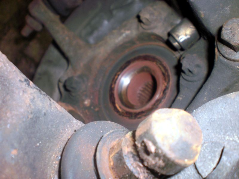

Het ging allemaal verdacht makkelijk, tot en met die as uit de naaf. Let op het kopervet.
Op bovenstaande foto zie je dat ik de fuseepen los heb gehaald. Doe dit niet, kost alleen maar extra moeite.
Kort duwtje op de as naar voren gevolgd door een "impuls" rukje naar achteren en de as lag uit de bak.

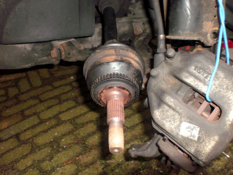

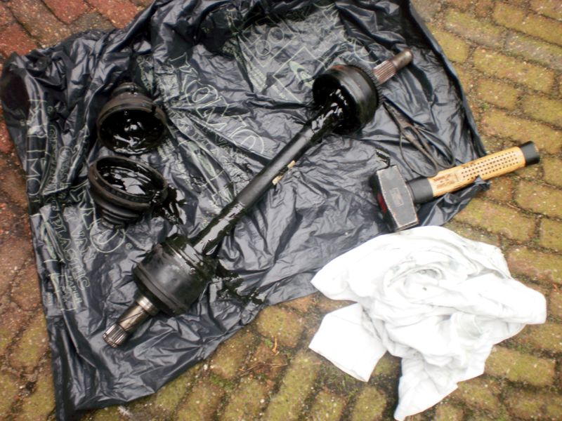

Oude hoezen er af geknipt.

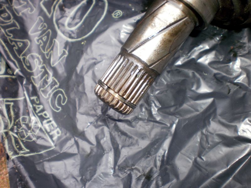

Nieuw borgringetje op de as aan de bak-kant.
Vanaf dit moment besloten de goden van de onderwereld dat het voorbij was met de pret en werd de klus merkwaardig en minder leuk.

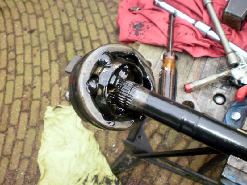

Normaal spreid je de borgring die de as aan de homokineet houdt en trek je de homokineet zo los. Zo ging het bij Nrfh.
Hier niet. Na veel gepier besloten de borgring aan een kant af te knippen en aan de andere kant met een tang uit de zitting te trekken.
Gelukkig brak hij niet halverwege, dan was ik thuis verder van huis. De as ging daarna "stroef" uit de homokineet.

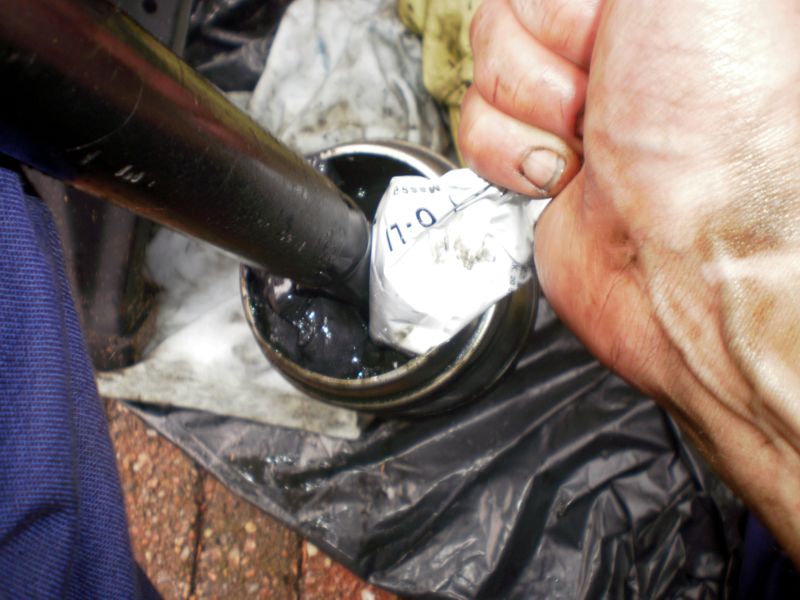

Oud vet uit de homokineten en nieuw vet er in:
De nieuwe borgring bleek smalleer dan de oude. Of beter gezegd, de as die onder de GLT zat is niet standaard.
Dit uitte zich verder in niet goed passende ashoesklemringen e.t.c..
Ik zal dus op heel korte termijn voor grotere moeten zorgen. Noodgedwongen de ashoezen op twee plaatsen moeten vastzetten met, goede, tie wraps.

Het had allemaal zo veel sneller kunnen gaan.
De te verwachten hindernissen waren er niet, maar wel heel anderen. Zo leer je je wagen kennen. ;)
