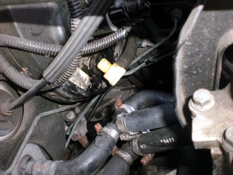

Fred 417dkm terugslagklep/ventiel rembekrachtiger vervangen
Even terugkomend op het fwiep geluid bij het remmen en pas remkracht na de tweede keer intrappen van het rempedaal, heb ik het terugslagklepje van de rembekrachtiger vervangen.
Dat ding ziet er uit als een wit knietje en zit onder de pedaaldruksensor op je rembekrachtiger. Het netste is voor verwijdering de boel rondom even schoon te maken. Ik deed dat dus niet.
Het "knietje" met gedoseerde kracht uit de rembekrachtiger getrokken.
Daarna kan je het knietje voorzichtig lostrekken van de vacuumslang. Kan wat kracht en vooral gewrik kosten.
Die slang loopt overigens onder je luchtfilter aan de kant van het spatbord en wilde voor een fix van Volvo daar wel eens losschieten. Aldus de update brochures.

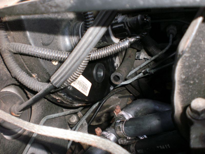

Hier is de boel wat schoner gemaakt zonder dat er troep in de opening kwam.
Rubbertje er uit en nieuw rubbertje in de rembekrachtiger.
Het is het makkelijkste eerst de vacuumslang aan te sluiten (met klemring) en dan pas het eenwegsventiel terug te plaatsen.
Ehh dat kost kracht, niet heel veel maar je staat onder een uiterst ongelukkige hoek in de verkeerde richting kracht te zetten.
Plop! hij zit.

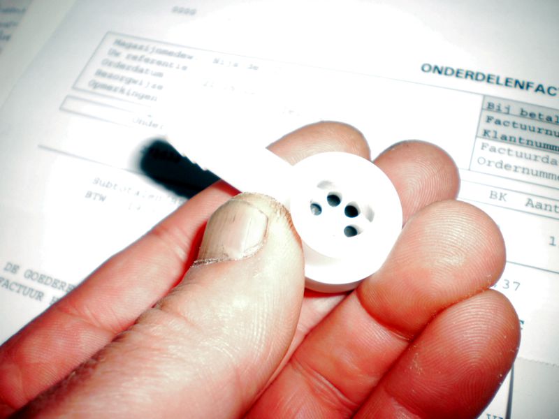

De nieuwe:
Part no 271632
Op dit plaatje kan je leuk zien hoe hij werkt. Blaas je de ene kant op, gaat het rubbertje open. Blaas je de andere kant, sluit het rubber.
Een goed exemplaar mag geen lucht doorlaten als je op het smalle uiteinde blaast. De oude lekte.
