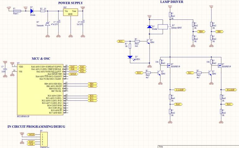

Zojuist de eerste schets gemaakt voor de elektronica van de comfortmodule. Let niet op de componentenwaarden of de gekozen processor.
Jeroen attendeerde terecht op de bescherming van de elektronica. Je wilt niet weten wat er aan storingen over het boordnet gaat. De bescherming tegen alle mogelijke ongein qua sluiting, pieken of verkeerde polariteit is nog niet af.
Dit wordt ongeveer het ontwerp:
Links boven zie je de voeding, daaronder de processor. Voor die laatste kies ik een kleiner exemplaar, of niet. Die paar cent verschil zijn op deze schaal niet interessant. Onder de processor is de interface zodat de comfortmodule direct opnieuw te programmeren is indien nodig.
Rechts zie je de lamp aansturing. Die is niet veel anders dan een standaard P aansturing.
Standaard bestaat zo iets uit een shunt weerstand bovenaan. Die meet de stroom door de lampen. De waarde van de spanning hierover bepaalt of er sprake is van een defecte lamp.
Daaronder zie je een ouderwets relais dat voor het knipperen en het geluid zorgt.
Helemaal rechts boven zie je twee spanningsdelers. De processor controleert via deze delers de werking van de lampen.
Daaronder zie je twee mosfets, zeg maar elektronische schakelaars, die parallel staan aan de knipper schakelaar. In het originele Volvo ontwerp worden hiervoor relais gebruikt. Niet nodig want het eerder genoemde relais zegt al klik klik.
Omdat ik me volledig aan het "P" type aansluiting houd, hoeft er niets met de auto bedrading te gebeuren.

Ik wou je net PBen om te vragen naar het schema ;D Ik zou nog wel de nodige ontstoor-Ctjes, series weerstandjes en protectie diodes aanbrengen.
Wat voor spanningsregelaar heb je gekozen? Aangezien het ding altijd aan staat is het eigen verbruik wel erg belangrijk; een standard 7805 verbruikt zelf al 7mA ;D (maar een 7805 is natuurlijk ook een ouderwets kreng...)
Dat P-type moet je toch eens uitleggen, die term heb ik nog nooit gehoord...
edit:
dat met die shunt gaat denk ik zo niet werken... wil je spanningsval over de shunt een beetje redelijjk houden (en dat wil je, zeg minder dan 0.05V) dan blijft er bar weinig spanning over na de spanningsdeler om nog iets mee te kunnen doen.
Er zijn hele leuke chipjes zoals de ZXCT1109SA-7 die je leven heel wat makkelijker maken ;)

@Jeroen: Bedankt voor je tip met die ZXCT1107 voor de "current sensing". Kende dat ding niet. Erg handig en als leuk extraatje minder benodigde componenten.
