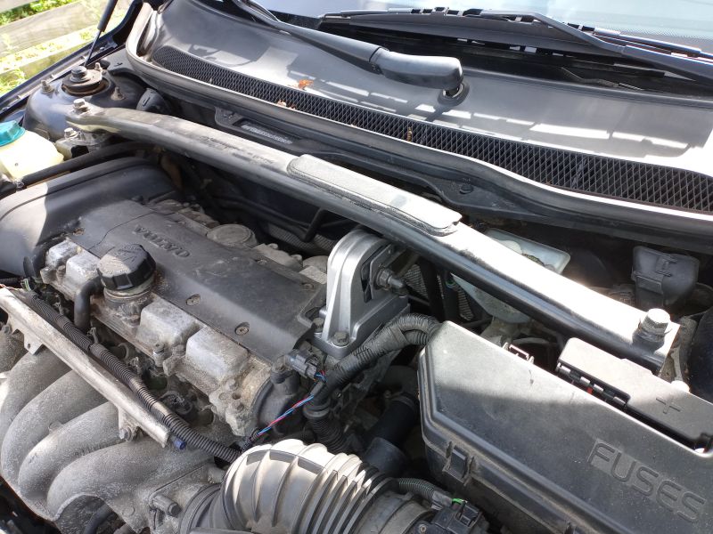

Voor ik aan de lijnolie ga eerst een update: Het service lampje ging branden, tijd voor een service beurt.
Een rustige: Luchtfilter, olie, oliefilter en de bovenste motorsteun.

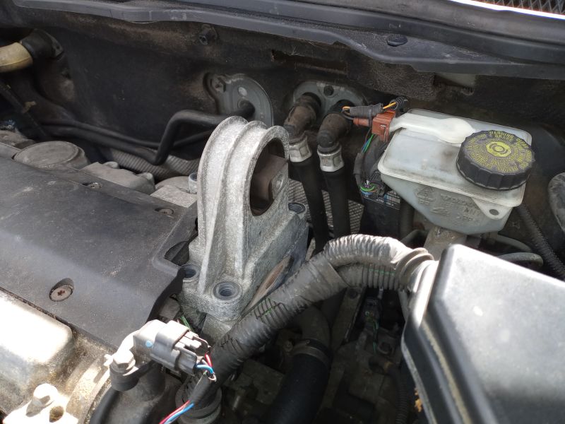

Maar eerst wilde ik de toestand van de bovenste motorsteun weten. Op het oog vind ik het heel moeilijk om te zien of zo een ding nog goed is. Daarom de wagen in zijn één gezet en voor en achteruit gerold. Toen kon ik door de steun kijken. Die was heel mooi doorgesleten.
Bij Winparts een exemplaar van Meyle besteld. Compleet met aluminium huis om mezelf werk te besparen. Een losse insert kost 20 euro minder maar is meer werk.

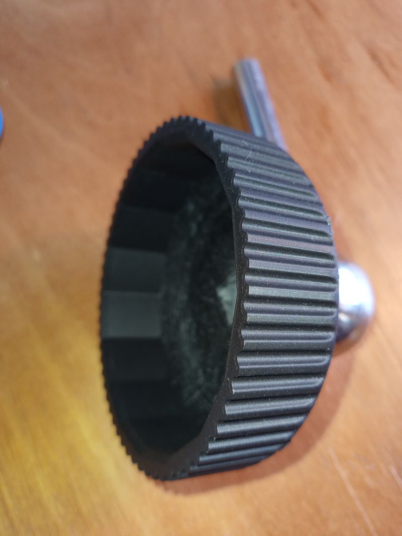

Ik zag dat het oliefilter "modulair" is geworden: Een losse kap en cartridge.
Voor die kap heeft Volvo een speciaal tooltje dat ik niet heb. 15 euro plus verzendkosten is best redelijk maar niet als je een 3d printer hebt.

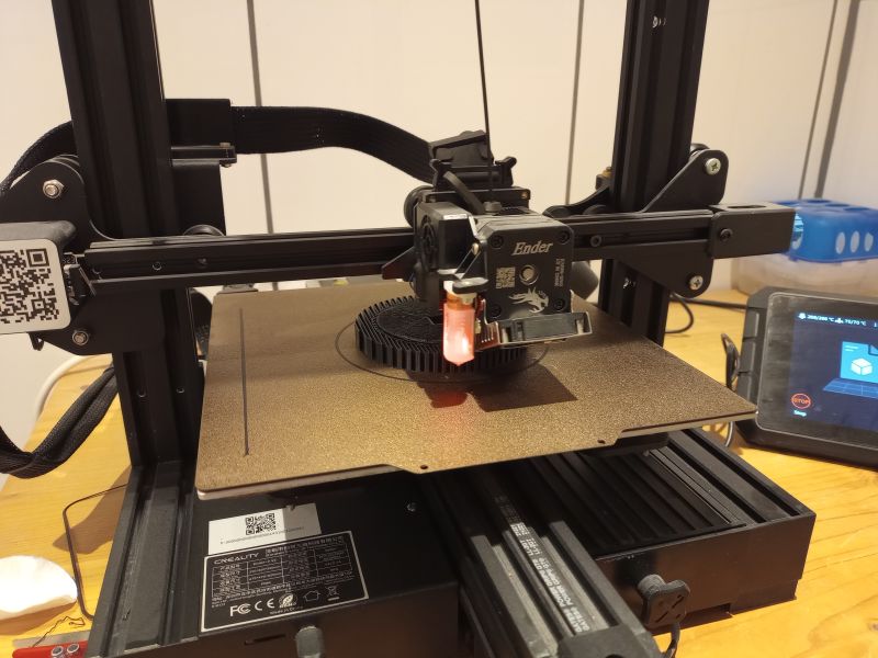

Op Thingiverse vond ik een goed ogend model. https://www.thingiverse.com/thing:5192622 Geprint in gewoon PLA, 100% infill.
Het ontwerp kan je het beste nog even met 0,5% vergroten anders is het een beetje krap.
Printer aan het werk. Duurde nog best lang.
Het resultaat was meer dan degelijk zat. Een afgedankt stuk ratel er in en klaar.

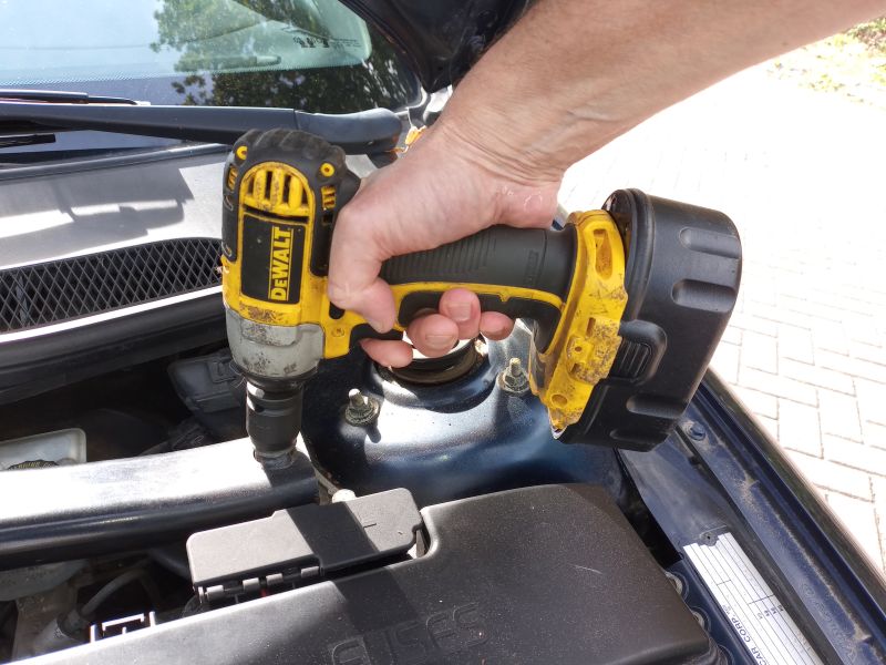

Nu was het tijd om de bovenste motorsteun van de n te vervangen. Hiertoe heb je het volgende nodig naast een slagtol:
Op een slagmoer sleutel gebruik je doppen die daar speciaal voor gemaakt zijn. Je ziet dat ik smokkelde met dop 15. Dat kan verkeerd gaan. Dat is dan ook weer gezegd.
Wat heb ik al jaren een plezier van deze deWalt krachtpatser.
Was ook best nodig want alles zat goed vast. Deze auto houdt van zijn onderdelen.

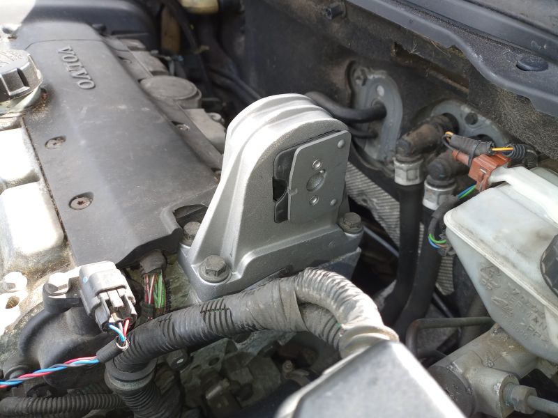

"Veerpootbrug" los en de rubbers daarvan geïnspecteerd. Weet ook niet wat ik daar moet verwachten.
Oud
En nieuw
En de brug terug.

Mm, zo'n slagtol is natuurlijk verleidelijk en zeker een oplossing als het fysiek niet meer lukt. Maar ik blijf toch bewust zoveel en zolang mogelijk "elbow grease" gebruiken onder het motto "use it or lose it" ;)
En verder denk ik dat ik toch ook maar eens aan de 3D printer moet.....
Citaat van: volvobug op 05-10-2023 18:18:19Mm, zo'n slagtol is natuurlijk verleidelijk en zeker een oplossing als het fysiek niet meer lukt. Maar ik blijf toch bewust zoveel en zolang mogelijk "elbow grease" gebruiken onder het motto "use it or lose it" ;)
Een goeie krachtige tol maakt het sleutelen zoveel leuker.
Met gebruik van de juiste doppen bijna nooit meer dolgedraaide boutkoppen o.i.d..
Voor dolle of beschadigde bouten heb ik een setje "vreet" krachtdoppen, dus ik win altijd van de bout.
Mijn tol is wel op lucht moet ik zeggen, leuk voor de buren als ik vergeet de compressor uit te zetten.

Dat is het inderdaad, je richt geen schade aan. Bouten breken niet etc.
En soms, zoals die bout door dat rubber in de motorsteun heb je geen tegenkracht. Alleen impulskracht helpt je dan.
