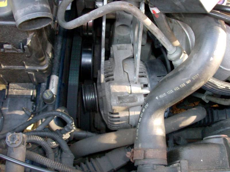

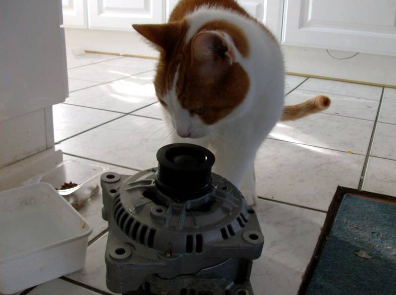

Zo'n 100A dynamo is eigenlijk best groot als je kat Teun er bij zet, en Teun is geen kleine kater:
Met zo'n ding moet je niet gaan zwemmen.

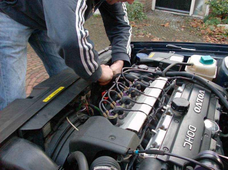

Enfin, eerst de minpool van de accu losgemaakt.

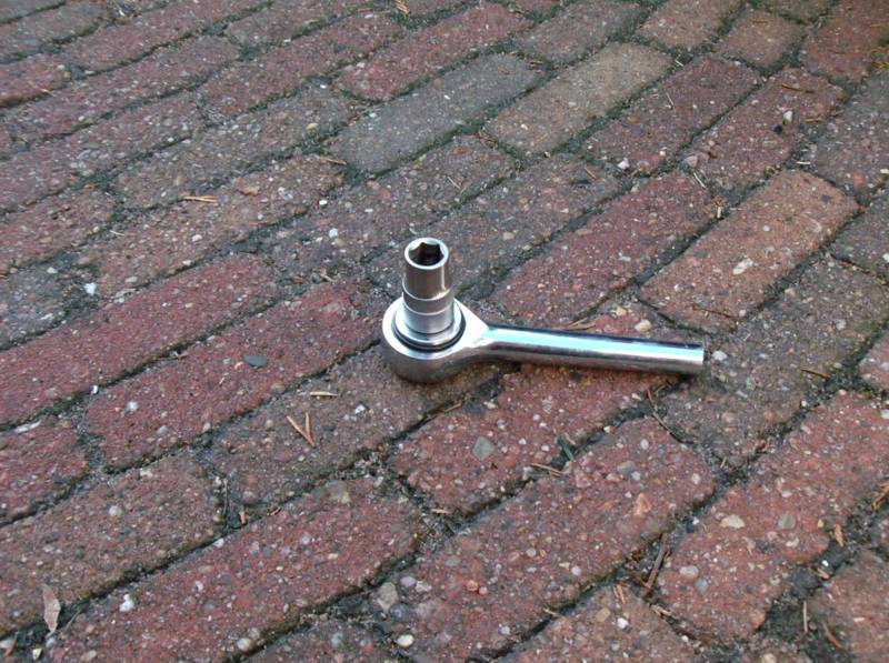

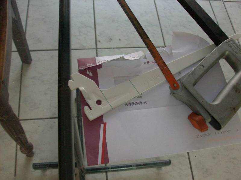

Eerst maar twee tooltjes gemaakt, er is weinig werkruimte dus van een slechte ratel een korte gemaakt:

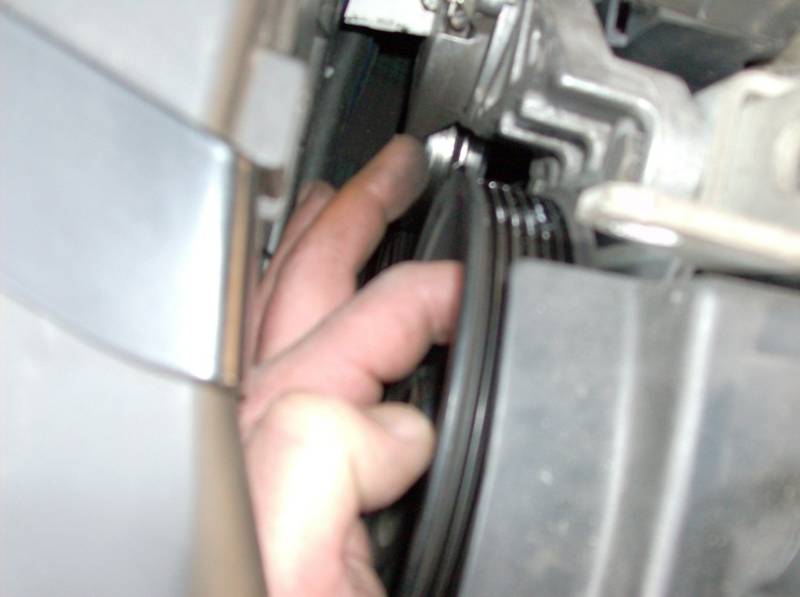

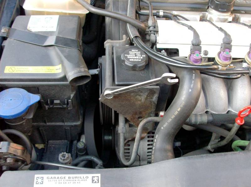

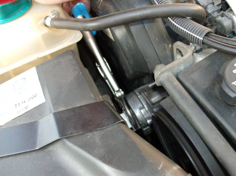

Om de multieriem spanner te ontspannen heb je een stevig metalen plaatje nodig van 2,7 * 3,7 cm.
Een plankhanger laat zich hiervoor goed misbruiken:
Plaatje in de multiriem spanner gestoken en met griptang spanning van de multiriem gehaald:

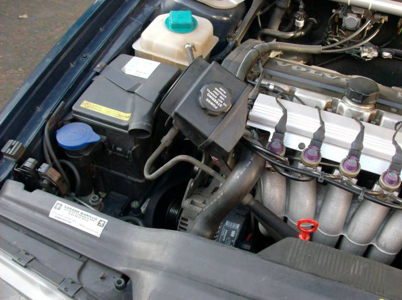

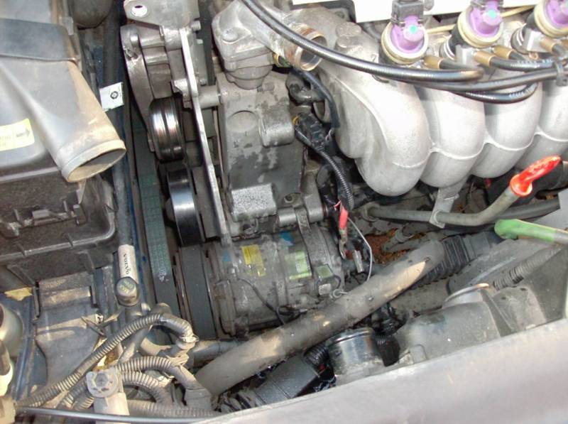

Eerst de stuurbekrachtigings pomp en reservoir er af:
In het wiel van de stuurbekrachtigingspomp zitten twee gaten, die zijn er om te gebruiken.
Zo kom je bij de bouten er achter:

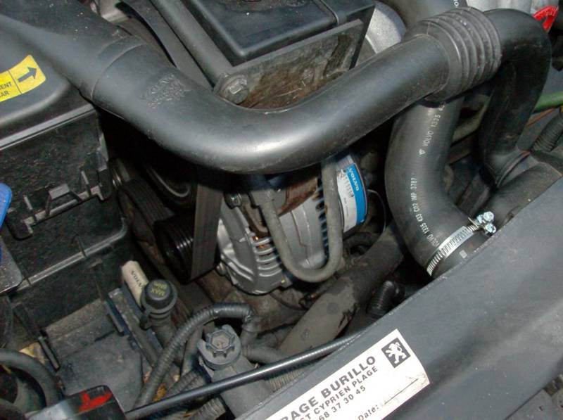

Er af! Koelslang hinderde mij dus die ging er ook af.

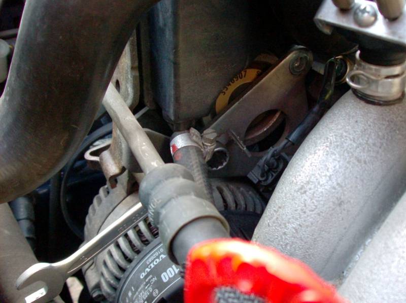

Bouten van de dynamo er uit, met koevoet het eerste stukje losgewrikt en hoppatee:
Deze foto heet gapende gat:
