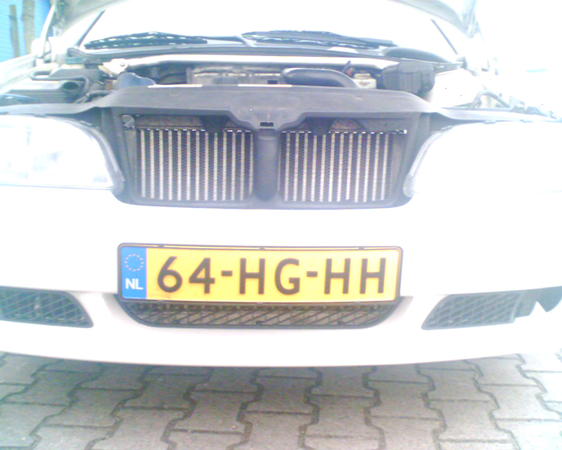

Leuk zo'n gaaswerk, maar dat neemt wel een enorme flow weg. Een bonk weerstand. Dat gaat toch wel even ten koste van het rendement.
Hans
Entuscan
Euhm de R bumper zit er ook nog voor he :) Die zal de meeste steenslag wel vermijden.
Indien er een groot "gat" tussen binnekant bumper en de IC zit dan moet je gewoon een stuk geruit 5x5mm gaas van de onderkant vd bumper tot net achter de ic spannen.
Dus niet VOOR de ic maar ONDER de IC.
Gaat echt geen extra weerstand lucht opleveren. Het totaal oppv vd gaas is gewoon te klein.
De R grillen in de bumper zullen daarintegen meer weerstand geven. Maar aangezien die nu ook weerstand geven hoef je daar allemaal geen rekening mee te houden aangezien de weerstandswaarden hetzelfde blijven.

Een paar gaten in je R bumper zullen wel handig zijn anders waait er weinig wind door de ic....

Waarom die intercooler ???
De orginele is toch veel groter!
De originele is niet helemaal van aluminium en ook veel platter.
OEPS.... oud topic   ;D
SDII is vanaf vandaag dan ook officieel FMIC..
Eugene
kijk, dat ziet er nog eens goed uit :)
Heb je er al mee gereden, of staat ie nog steeds stil?
JosS70
Citaat van: eugene op 04-05-2006 00:14:58
Staat nog stil.. Ik mis een paar clips welke ik per ongeluk op de oude radiator had laten zitten..  ::)
