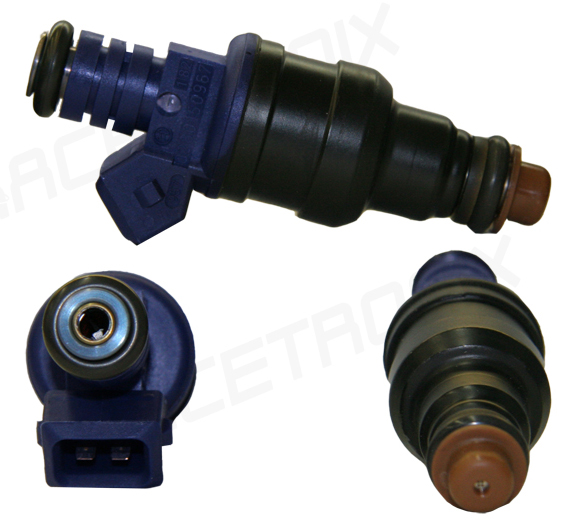

Vwb injectoren uit de USA, ik heb destijds Bosch injectoren gekocht die ook in een Mustang gebruikt werden ... 32 pounds/hr ofzo en omgerekend in ieder geval 395 cc.
Zijn Zwarte injectoren met donker blauwe top.
Scheelt enorm want die markt (Mustang) is enorm verzadigt terwijl als je zoekt voor Volvo betaal je ook in de USA duidelijk meer.
Maar nogmaals, wat is er mis met gewoon de 15G, 3" DP, chip en de fabrieks injectoren ? Gaat hard zat en de meest verstandige keuze als je alles binnen de perken wilt houden mbt kosten.

Ik heb een dealtje gemaakt voor een setje rode en een setje blauwe injectoren
beide setjes gebruikt maar gereinigd en getest.
De rode doen dezelfde opbrengst als de witte dus prima voor mijn setup
te grote kranen is ook niet de bedoeling.
De blauwe gaan er tijdelijk bij darius in en die van darius gaan er uit
en gaan samen met mijn ralle zooi een setje vormen als ze bij de reinig en test meneer zijn geweest.
Zodra ze klaar zijn gaan die er dan bij darius weer in.
Dan maken we van de witte die overgebleven zijn ook een setje gereinigd en getest uiteraard,
dit heeft geen haast.
Dus dan hebben we een perfecte set blauwe en een setje witte op de plank voor verdere tunings en test doeleinden en uiteindelijk heb ik dan niet al teveel geld weg gegooid.
