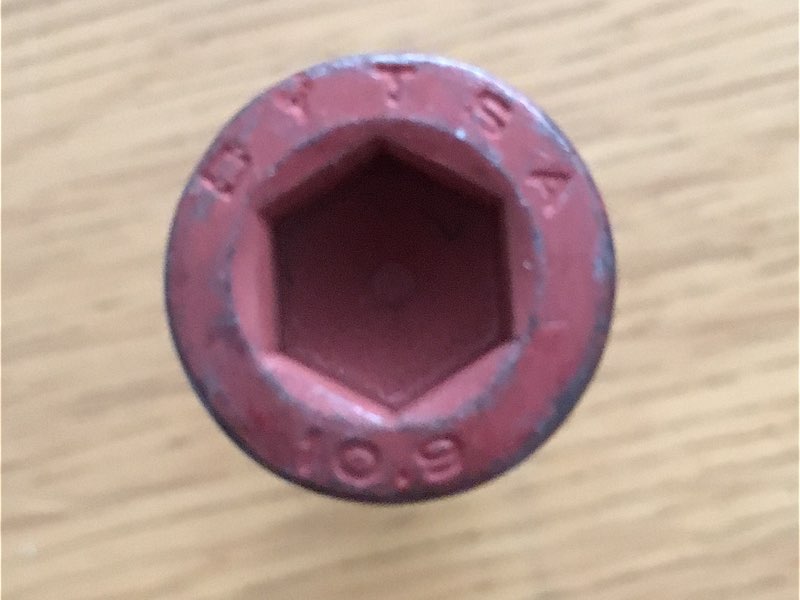

Citaat van: Johann op 26-09-2016 09:13:37
Citaat van: Miyel op 25-09-2016 22:46:03
En porsche maakt gebruik van 8.8 bouten
Hm..
http://www.swededemon.com/images/forum/850/tienpuntnegen.jpg
En Johann heeft weer zo'n ding liggen.. Crap...
Heb je er toevallig ook 4? ;D

Citaat van: Marty__Mouse op 26-09-2016 10:13:35
Gaaf hoor, erg stoer hoe je e.e.a. opbouwt, respect daarvoor.
Alleen zou ik qua bouten ook niet "bezuinigen" en ook voor sterker gaan, just to be sure..  10.9 of zelfs 12.9 is maar een fractie duurder en voor je gemoedsrust wellicht wel prettiger.
Bij fabory of wurth kan je zo zien welk boutje je precies moet hebben.
Te hard is ook weer niet wenselijk, dan wordt hij bros en gaat hij bij de minste scheurtjes meteen breken.
Euhmm.. Dat 'tekeningetje' is een foto van een product waar een producent brembo 6-pots mee vast zet.
En porsche maakt gebruik van 8.8 10.9  :eusa_shhh: bouten, welke ze alleen vervangen omdat er af fabriek loctite aanzit (geen rekboutverhaal dus)
Kom op jongens, zometeen gaan jullie je afvragen of het wel verstandig is om een 5-cilinder te gebruiken.. It's all been done before en bewezen funktioneel.
