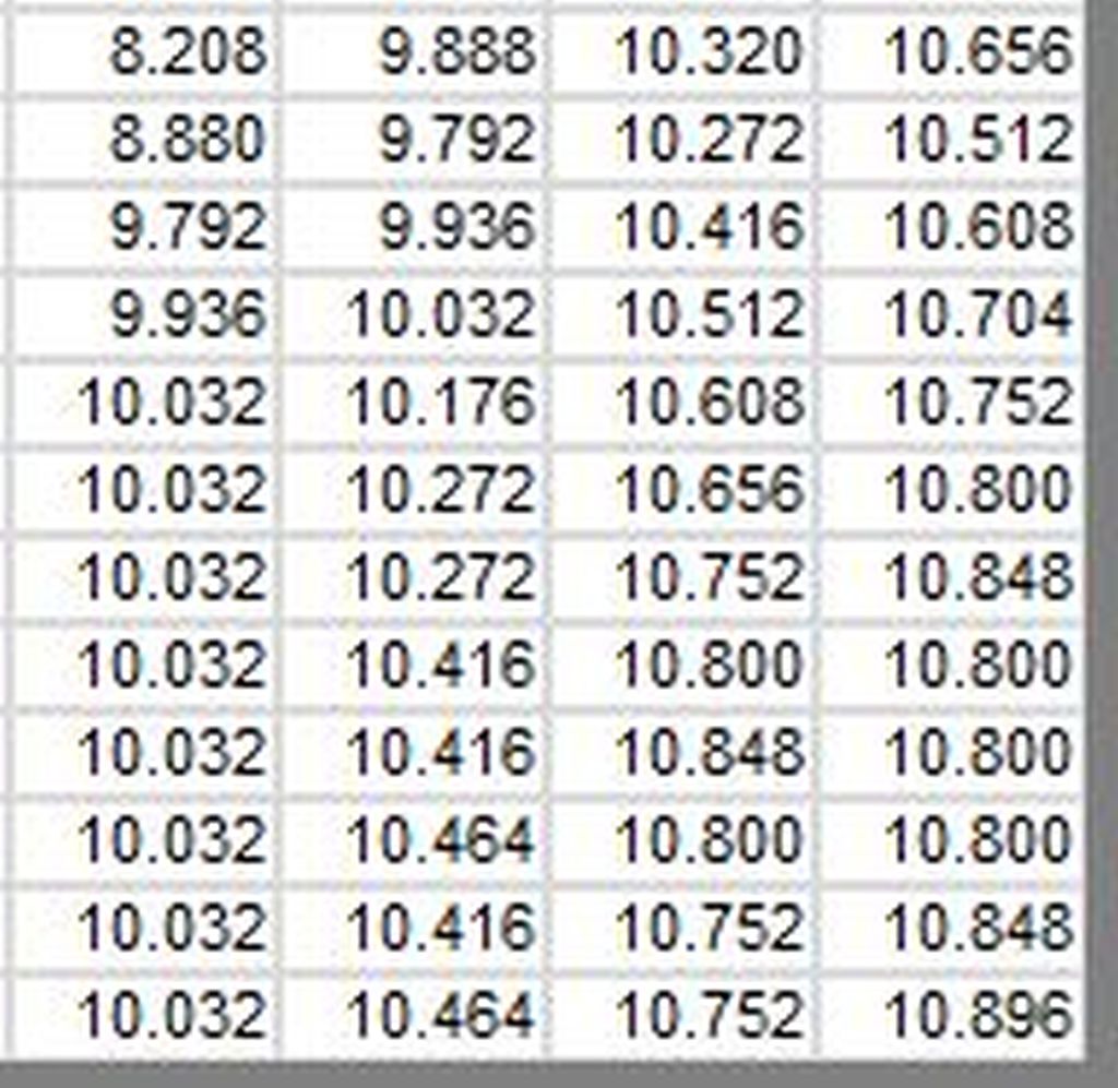

Als eerste keek ik terloops naar de TCV aansturingstabel. Ik zag dat de wens load bij 2580 toeren en meer dan 70% gaspedaal positie meer dan 10(!!!) was. Dit zie je rechts boven in het plaatje. Arjen heeft een 16T. Een load boven de 10 drijft het systeem niet alleen in het vrijlopende gebied, een 16T zit dan allang buiten het efficiente gebied en zal de boel lekker warm stoken. Wat een vrijlopende turbo bij lage toeren met je drijfstangen zal doen laat ik aan de fantasie van de lezer over.

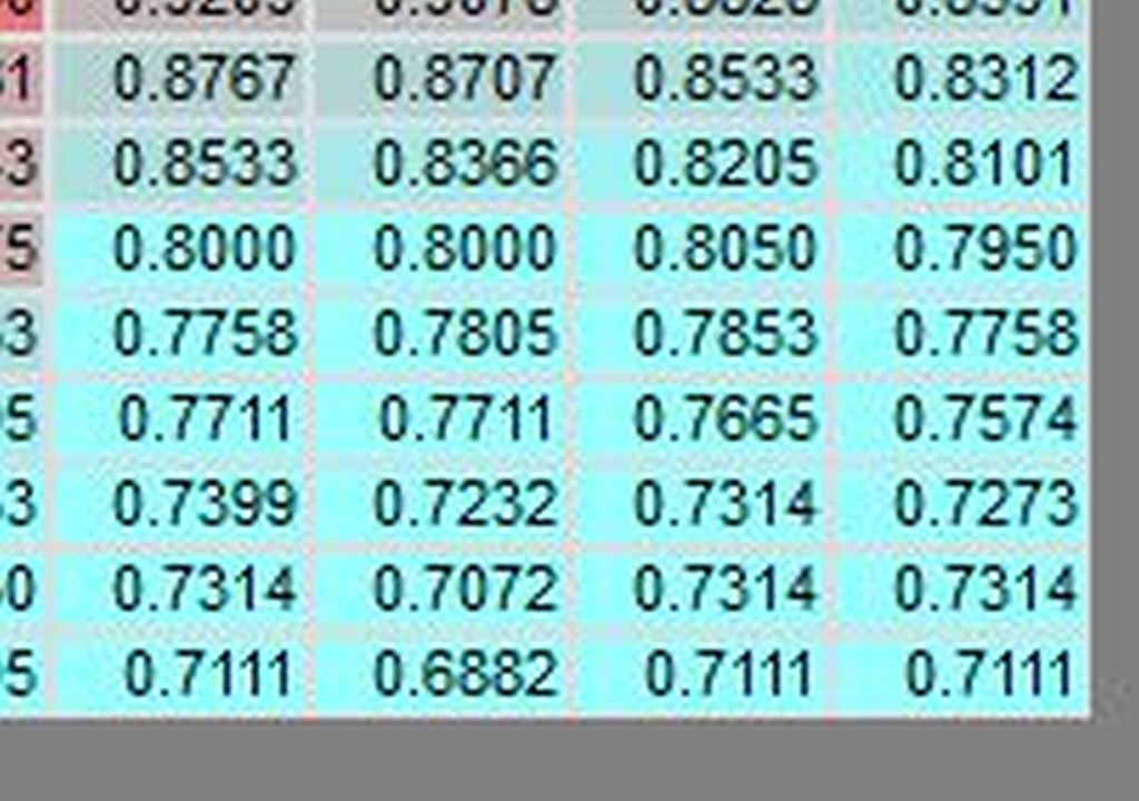

Toch wat bezorgd besloot ik naar de VE tabel te kijken. Dat is de tabel die zowel bij closed loop als bij wot tracht te bepalen hoe rijk je mengsel is. Bij een goed gecalibreerd systeem werkt dat overigens heel aardig.
Ik toon de hoge load en hoge toeren hoek. De wenswaarden zijn in lambda.
De wenswaarden zijn wat ;) rijk.

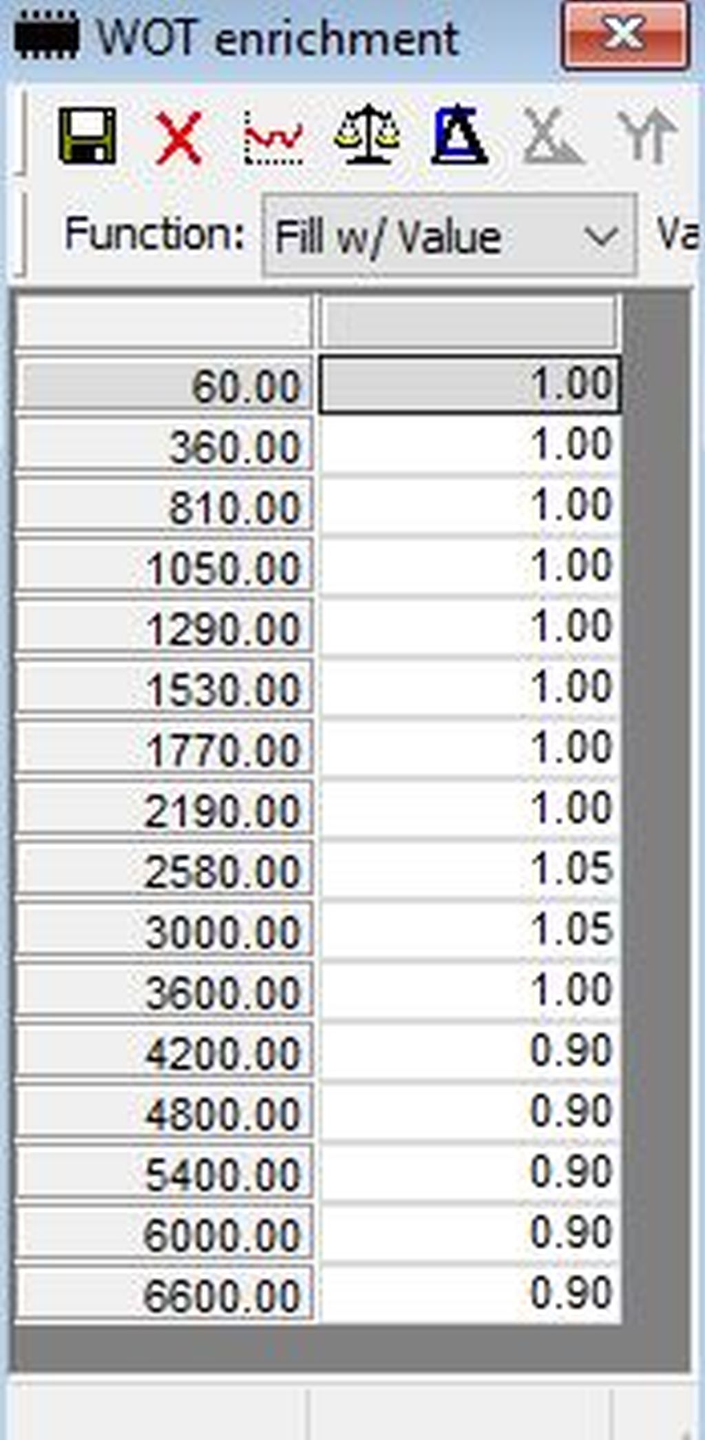

Dan heb je nog een andere fueling tabel die normaal niet meer gebruikt wordt om dat de VE tabel veel precieser werkt. Dat is de WOT tabel. Die laat je normaal op 1 omdat die veel te onnauwkeurig werkt. Hier is hij als compensatie tabel voor de waarden in de VE tabel gebruikt. Je ziet dat er bij hoge toeren verarmd wordt waar de VE tabel te veel verrijking opdraagt.

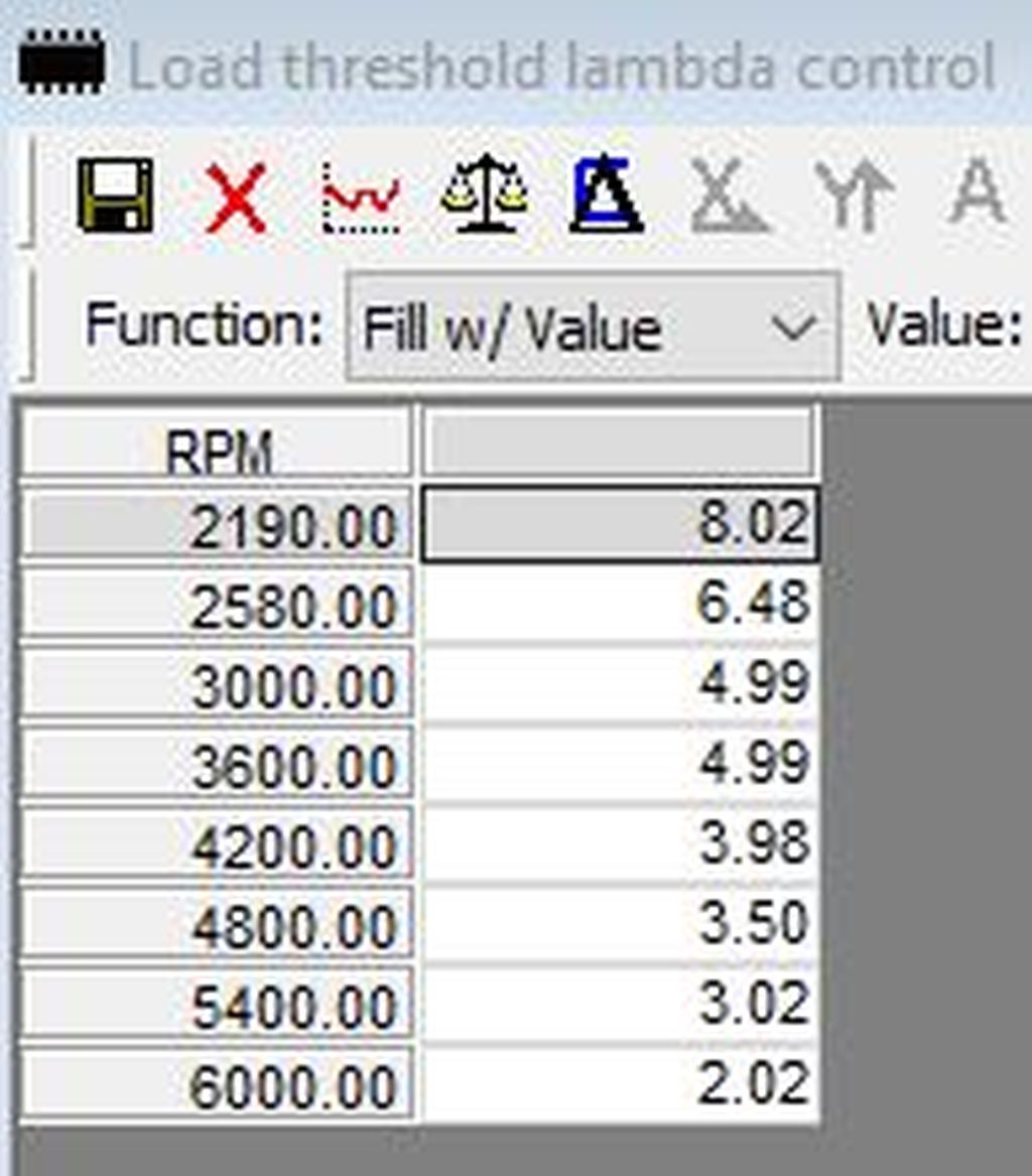

Dat is de tabel die dicteert wanneer het systeem de lambdasonde niet meer moet volgen maar in open loop moet draaien.
de waarden van 2190 toeren tot en met 3600 toeren zijn te hoog. Zoals Simply Volvo ergens in 2013 al terecht opmerkte: Zodra je boven een load van 4 zit moet je de lambdaregeling uitzetten. De VE tabel gaat dan in WOT modus. Doe je dat niet dat loopt de wagen te arm tijdens acceleratie.
En hoe is dat gecompenseerd: door de waarden groter dan 1 in de WOT tabel.
