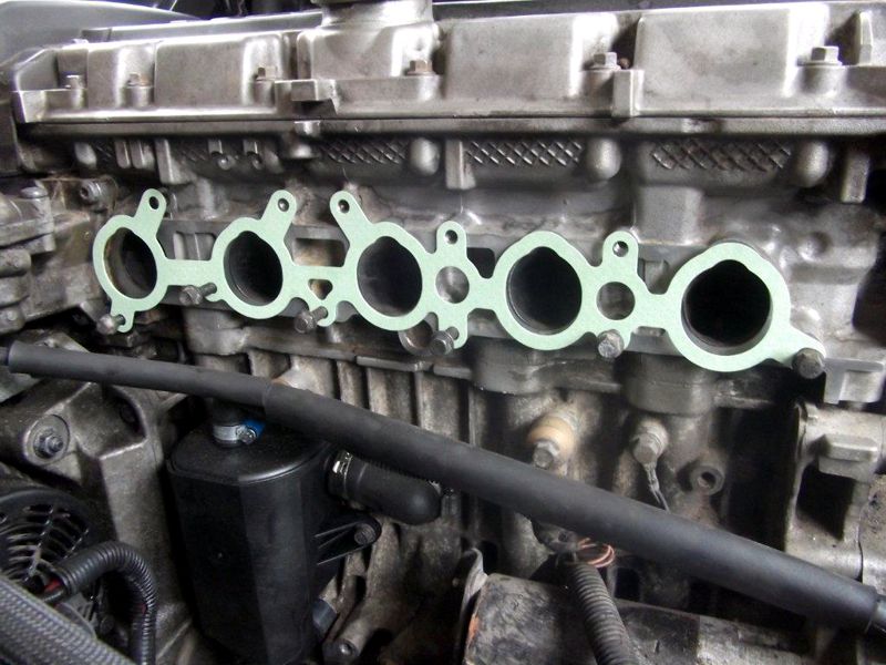

Het zelfde met de pakking voor het gasklephuis: Officieel mag je het gasklephuis aan het spruitstuk laten zitten: Geen nieuwe pakking nodig.
Maar met het gasklephuis er af, maakt het net wat lekkerder schoon.
Al die extraatjes kosten meer tijd dan geld, maar zovaak zal je dit niet hoeven te doen, dus dan maar even lekker de tijd nemen.
-edit- Oliepeilstokringetjes vervangen, die waren we vergeten. ;)

Rest mij 1 vraagje, waarom de injectorrail eraf bij een 10 klepper ?  Deze kan blijven zitten als je de carterventilatie vervangt hoor.  Je kunt de hele boel zo wegkantelen, net zoals bij de turbomodellen.  Alleen bij de 20 kleppers moeten ze eruit, anders kom je niet goed bij de spruitstukbouten.  Tenminste, zo doe ik het altijd ;D
Hier heb je een punt Dirk. Ik heb nu het beeld voor me.
Weer een toevoeging voor de anderen.
-edit- Jouw terechte opmerking aan het slot van de how to toegevoegd. Anders bezorgen we anderen in blind vertrouwen alleen meer werk.

Sorry Misha dat ik je 70 topic navervuil met nog een technische vraag.
Als je naar dit plaatje kijkt:
Zie je dat de bevestigingsbouten links geplaatst zijn op een manier die een grotere kracht/beweging op kan vangen.
Lijkt logisch, de bak als soort van ankerpunt zit immers rechts. Maar er is toch ook die centrale steun voor het inlaatspruitstuk?
Dit laatste verandert het krachtpatroon enorm, of zou die er achteraf als noodzaak bijbedacht zijn?
Dat die krachtverdeling bij het uitlaatspruitstuk simpel kon blijven is duidelijk: Hier is veel meer flexibiliteit.

Wat mij betreft was dat een bewuste keuze.
Dit blok was zo enorm goor dat ik persé verder wilde gaan en het spruitstuk ook goed wilde schoonmaken en dan vind ik het fijner om het spruitstuk los van alles te hebben. Eigenlijk net als met de gasklep, die kun je ook laten zitten.
Dit zijn van die dingen die toch even duren en je doet het maar 1 keer in de leeftijd van de auto dus dan vind ik die grondigheid fijn.
Maar inderdaad, voor de how-to is het een goede aanvulling. Als het niet los hoeft, hoeft het niet los en je hoeft dan ook geen ringetjes e.d. te vervangen. Scheelt tijd, geld en het risicootje op vacuumlekjes langs de injectoren.
@Yits: Over die krachtverdeling: opvallend en aanvullend is ook dat de boutjes die in het linkerdeel zitten net ietsie dikker zijn dan rechts.
