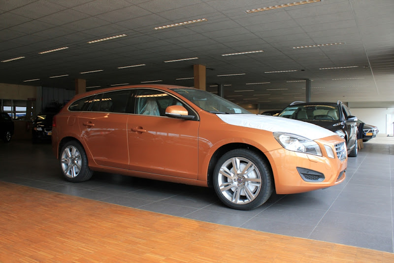

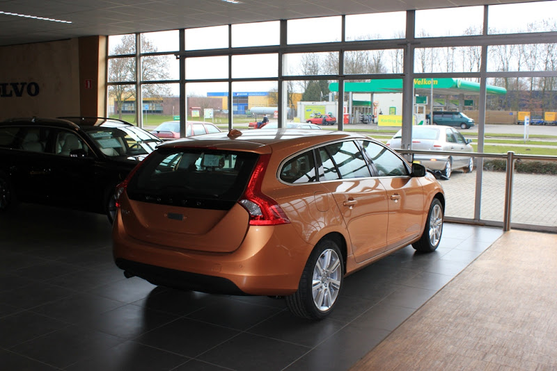

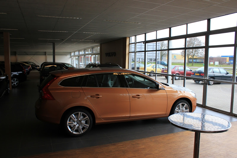

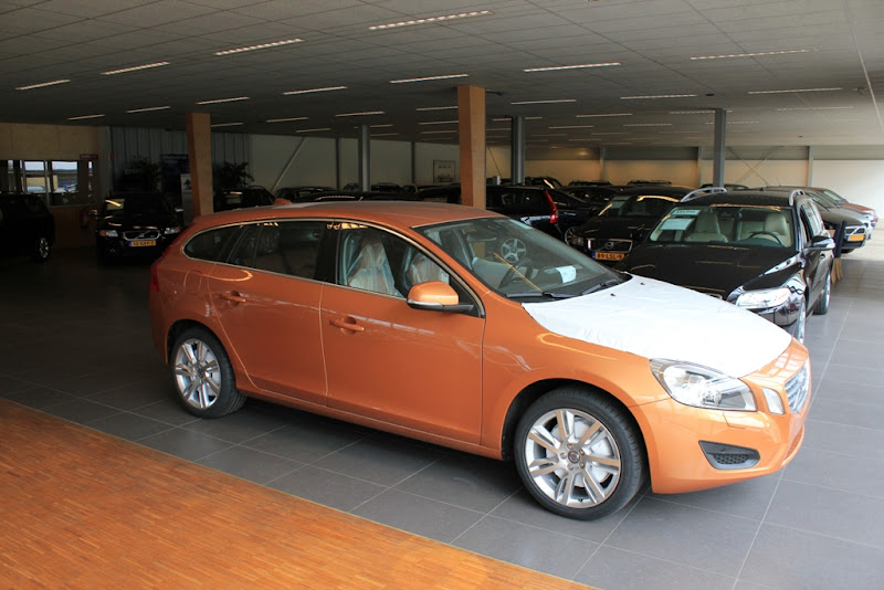

Er is weer een Volvo bij in de familie. Na 3 jaar vreemd te zijn gegaan in een BMW heeft ook mn pa weer een Volvo gekocht (na ja, ge-leased eigenlijk  :eusa_shhh:) voor dagelijks gebruik. Hij kon het toch niet laten.  ;D
Vrijdag is ie binnen gekomen bij de dealer. Echt een vette bak.  :eusa_clap:
Kan niet wachten tot ik hem een keer kan lenen. Ben nogsteeds niet weg van de voorkant, maar ik begin er aan te wennen.  ;D

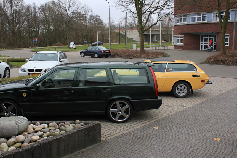

En de hele familie bij elkaar. Zoals je kunt zien houdt mn pa van knallende kleuren. Grijs en zwart zijn niets voor hem, nee... witte BMW, Oranje Volvo, Gele Volvo. Als het maar fel is! LoL

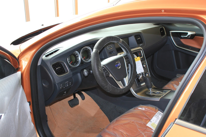

Jee, wat een lelijke stuurhoes in die V60  :-X
