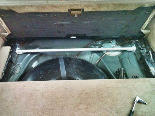

Naar aanleiding van wat goede berichten over de veerpootbrug achter had ik ook maar besloten om er eentje te maken. Er zitten behoorlijk wat kraakjes in het interieur dus ik hoopte dat het minder zou worden.
Het resultaat is op zich goed. Ik kan niet zeggen dat de rammeltjes en kraakjes er minder van zijn geworden, maar na ongeveer 2.000km met de veerpootbrug kan ik wel zeggen dat de auto achter wat stabieler aanvoelt. Vooral met verkeersheuvels merk ik echt wel verschil. Het is een goede update dus.
Foto's:
Ik begon met een stang en daarop twee basisplaten gelast die aan de carosserie vast gebout zitten. Eerst maar eens monteren en even rijden.
Dat beviel goed, maar voordat ik de boel heb afgewerkt heb ik toch nog besloten 2 verstevigingsplaatjes aan te brengen. Daarna de boel gelakt, en klaar!!
Nog even een close-up. Ook weer klaar.

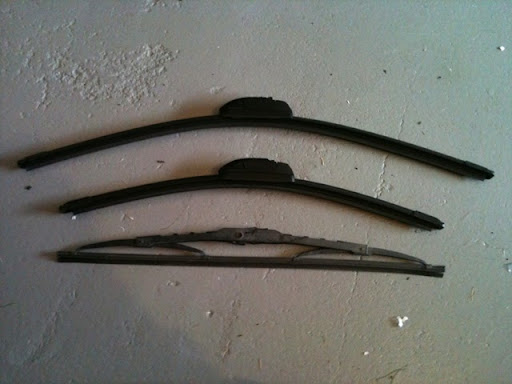

OK, ik heb eigenlijk nog nooit iemand een achterruitenwisser zien monteren op de achterruit van zijn estate. De wissers van een Renault Clio ken ik, Volvo V90 wisser past ook. Maar een aerotwin wisser op de achterruit had ik nog nooit van gehoord.
Dus ik heb besloten deze even zelf te maken. Terwijl ik bezig was bedacht ik me ineens dat de juiste lengte ook misschien te koop is, maar een beetje klooien is altijd leuk.  ;D
Ik heb de nare eigenschap om mijn achterruitenwisser altijd te maken van een gerecycled voorruitenwisser. Ik vind de achterruitenwisser nooit zo belangrijk (hoewel ik me wel erger aan het feit dat ze nooit goed werken) en ik vervang eigenlijk mijn voorste ruitenwissers altijd voordat ze OP zijn, dus is het rubber vaak nog wel te gebruiken.  :eusa_shifty: Ik sloop dan het rubber uit de oude ruitenwisser, kort het in en stop het in de achterste ruitenwisser. De vorige keer had ik Aerotwins besteld van Bosch en die heb ik nu weer besteld. Nu had ik dus een setje Aerotwins over. Zou het kunnen??
Ja natuurlijk kan het... alles dat in elkaar is gezet, kan ook uit elkaar. Dat is mijn filosofie.  ;D

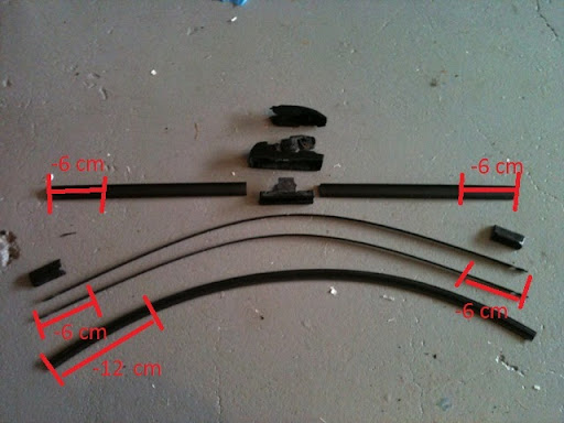

We beginnen met het volgende:
En de Aerotwin van 53cm lengte die ik hier al uit elkaar heb gesloopt:
De maten die erbij staan zijn de hoeveelheden centimeters die eraf gezaagd/geknipt dienen te worden.
De twee metalen strips zijn voorzien van wat inkepingen aan de uiteinden. Deze vijl je er met een sleutelvijltje weer terug in zodat de plastic uiteinden weer teruggeklikt kunnen worden.
Het is eigenlijk heel erg simpel allemaal.
Het resultaat is als volgt:
Boven de originele Aerotwin van 53cm lengte, daar onder de oude Aerotwin in de nieuwe lengte. Daar weer onder de ugly-ass oude wisser. Ziet er niet uit.  :eusa_dance:

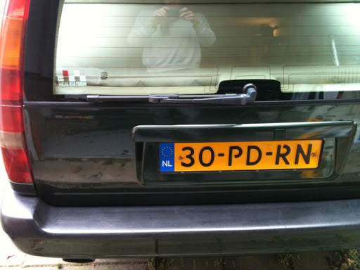

En op de auto, een stuk netter:
Alles bij elkaar nog geen uurtje werk!!!! Ja ik weet het , ik kan ook gewoon een nieuwe wisser kopen achter, maar dit is leuker.  :eusa_shifty:

Zonder dollen Ted, maar uh...  Heeft dat echt zin zo achterin? Zo tussen die bak.. Moet ie niet breder en dan bij die twee andere bouten betrokken worden? Dan kan ik me vooorstellen dat ie torsie voorkomt, maar zo niet. Kan t mis hebben hoor.
Ja.... ik heb echt wel het idee dat het wat doet met de auto waardoor deze stabieler is. En zo zijn er meer hier op het forum die dat idee hebben. Daarbij is hij hetzelfde geconstrueerd als vpb's die verkocht worden, dus..... maar het zou subjectief kunnen zijn. Power of imagination zegmaar. ;D
Met een vpb voor merk je het ook niet als je die erop zet. Maar o wee als je hem gewend bent en je haalt hem eraf, dan voelt je auto aan als een zwabber.
