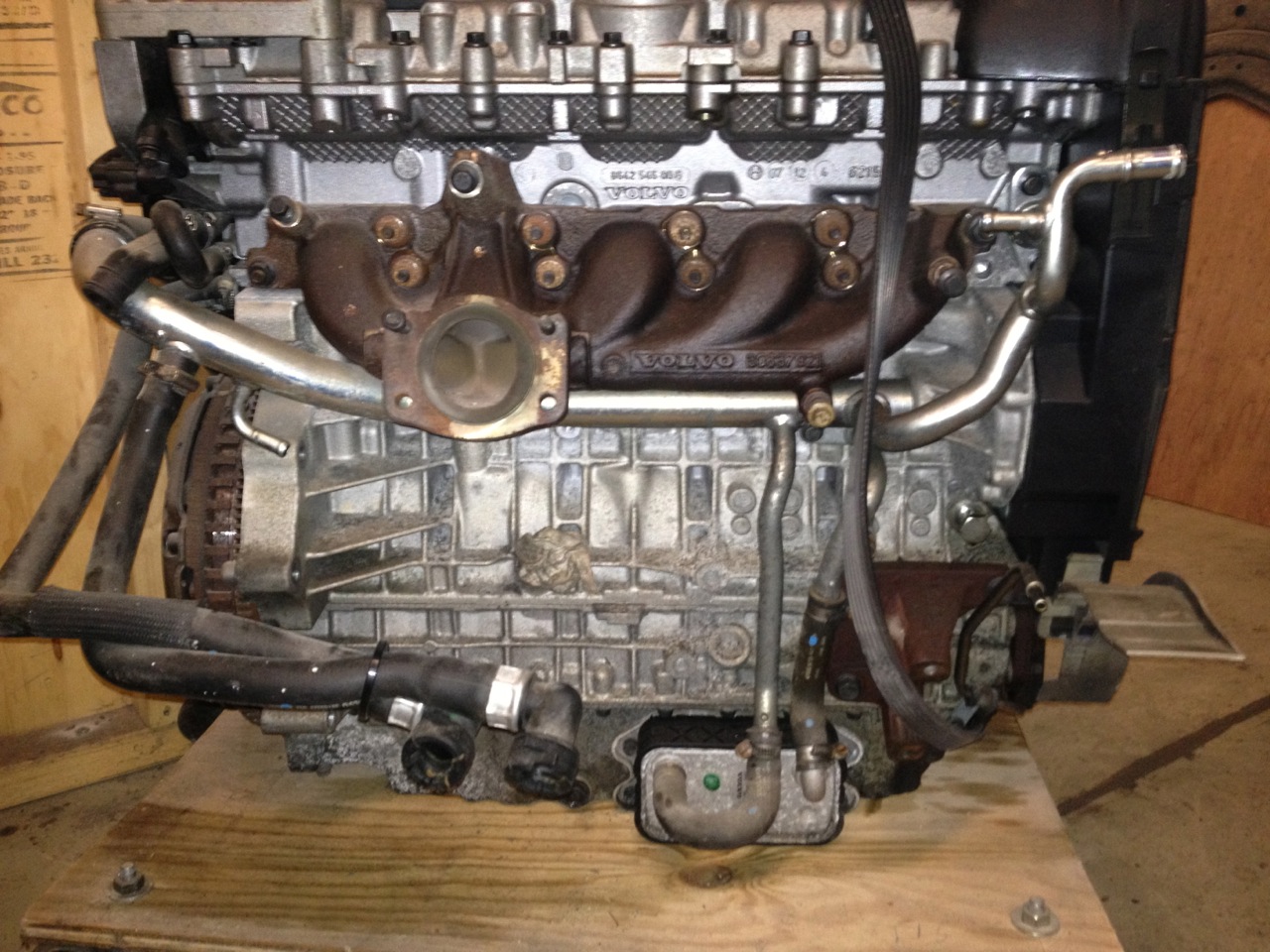

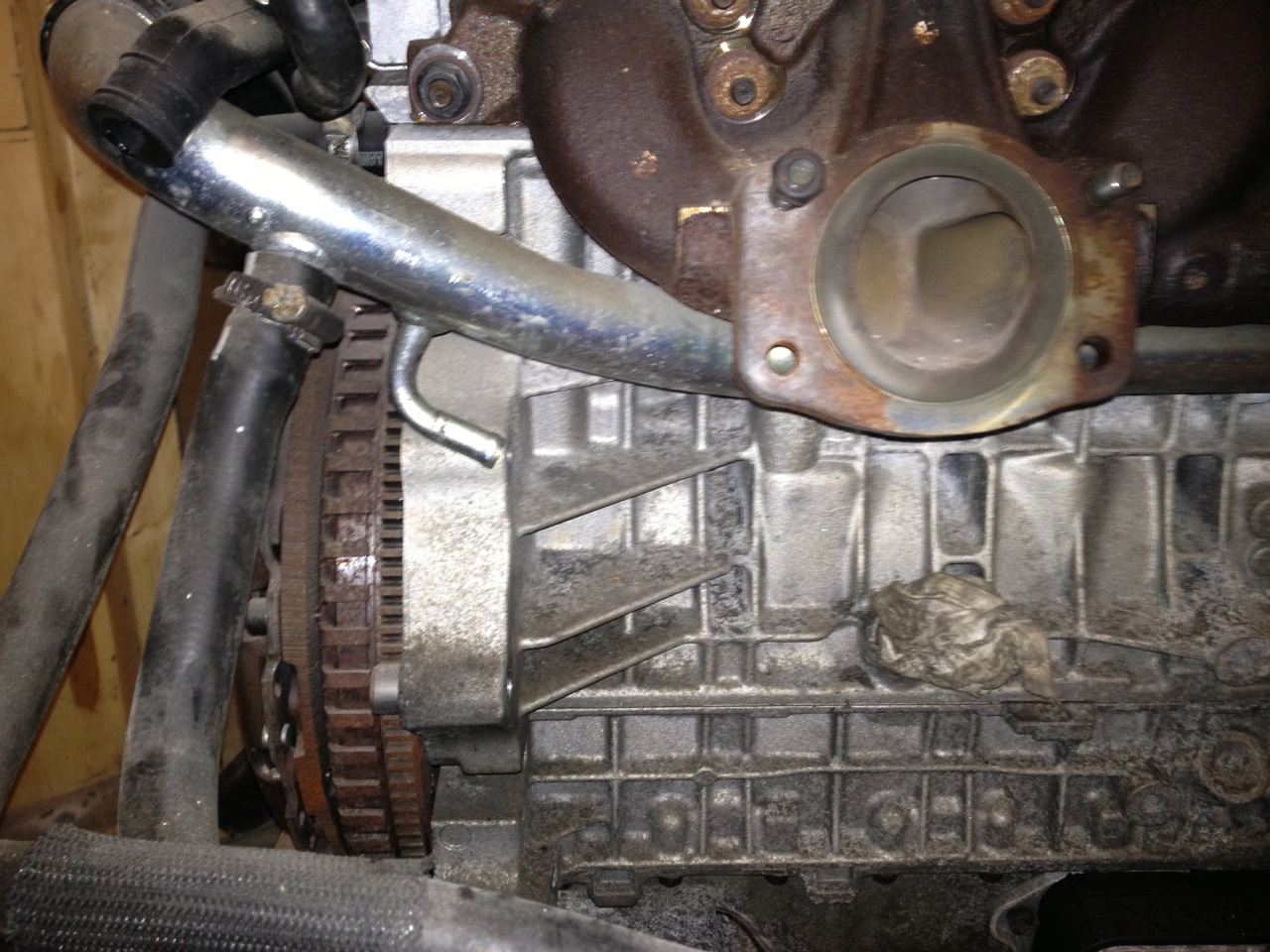

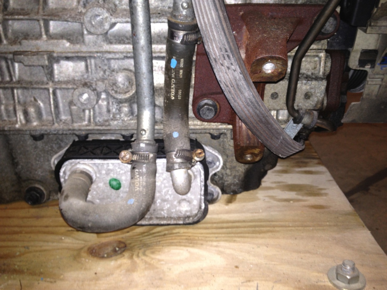

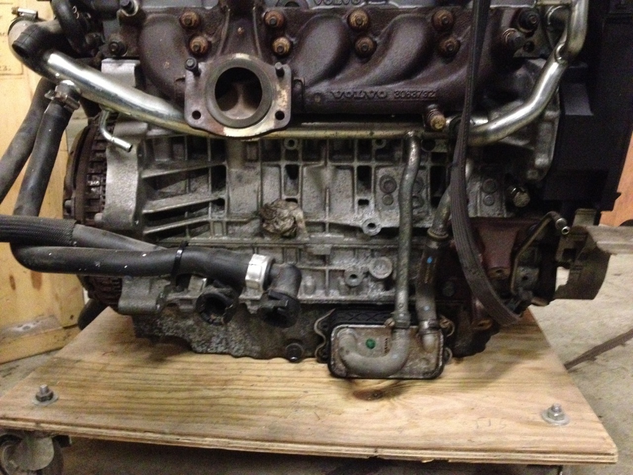

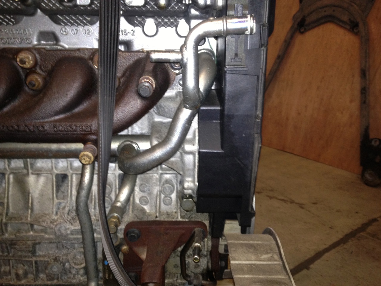

Beetje knooien met koelwater leidingen en de 2008 KKK-K24 turbo. Het "RNC" blok (B5254T6) heeft de aansluitingen op  andere plaatsen zitten als het "RN" blok waar deze turbo vanaf komt (B5244T5):
Hier is goed te zien hoe de oorspronkelijke turbo op het B5254T6 blok zat. Net "iets" anders.
