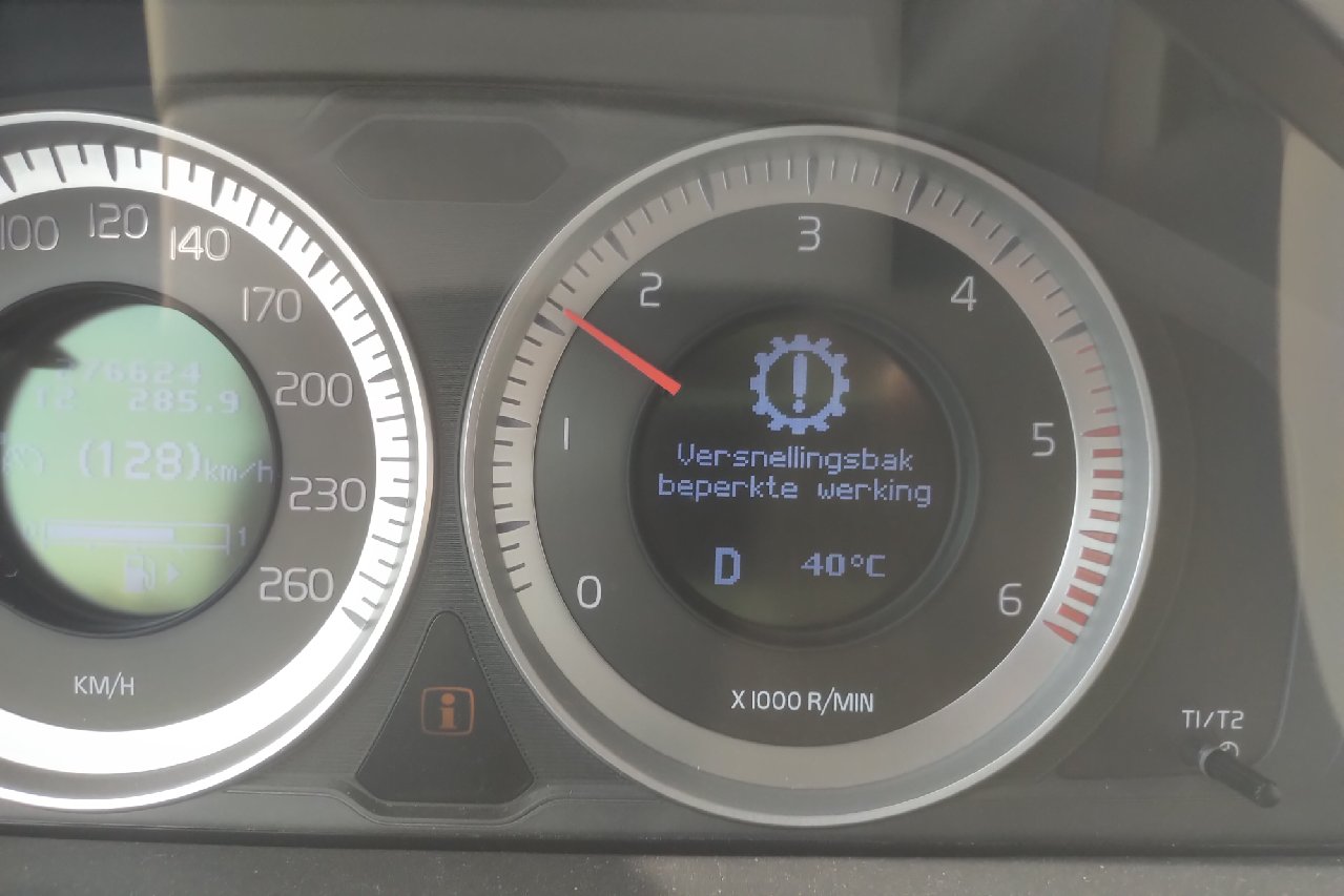

Het is toch zeker een maand goed gegaan ;D Gisteren onderweg naar huis:
De bak schakelde ronduit lomp terug bij afremmen op de ring Eindhoven. Het was dan wel warm maar ik had net een uurtje rustig zo'n 120-130 km/h op de cruise control gereden dus de bak had ook niet echt te lijden lijkt me. Met beperkt vermogen in de noodloop nog wel thuis gekomen gelukkig.
Gisteravond uitgelezen: foutcode TCM-P089500. Wat googlen en wat hulp van Sbv verder, blijkt het kleppenblok naar de filistijnen. Vandaag nog eens geprobeerd te rijden nu de boel afgekoeld is en zolang de olie nog koud is gaat het redelijk maar zodra de olie op temperatuur komt, is het schakelgedrag echt beroerd.
Inmiddels zowel de dealer, Autrans als Varioclean om een offerte gevraagd en dan maar zien wie er met het het beste idee komt. Ondertussen maar iets meer in de C rijden en de XC70 beetje laten staan voordat ik straks de lagers in de bak ook nog sloop door het lompe schakelgedrag.

Ik hoop het ook. Die van de dealer in elk geval alvast niet: 6900 euro voor een nieuwe automaatbak alstublieft.

Een paar dagen googlen, e-mailen en bellen later zijn we eruit :) Tijdens onze vakantie (we gaan toch met de C) gaat de XC logeren bij de dealer waar een nieuw kleppenblok gemonteerd wordt. Er moest flink wat water door de Westerschelde voordat in plaats van een complete automaatbak het kleppenblok los vervangen kon worden maar ik zeur al sinds aanschaf van de auto dat ie af en toe zo lomp schakelt dus er mocht ook wel iets terug gedaan worden...
Voor wie dit probleem in de toekomst heeft: Varioclean in Varsseveld en Gery Slot in Uden kunnen dit voor vergelijkbare tarieven en staan je werkelijk keurig te woord. Voor mij gaf de doorslag dat de dealer 12 maanden garantie geeft en de anderen maar 6. Ik wil in elk geval nog een jaar met de auto doen en daarna zien we wel wat we dan gaan doen (auto van de zaak of elektrisch of nog 1x een diesel kopen met alle opties of besluiten deze tot op de draad af te rijden).

Hopelijk kan je voorlopig dan na je vakantie een tijd zonder problemen rijden. Kleppenblok is wel een minder punt zijn we inmiddels achter(niet alleen bij Volvo maar bij de meeste fabrikanten die zelfde bak gebruiken)
