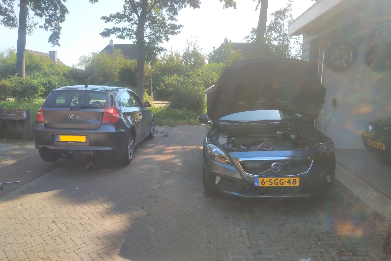

Toen een paar weken geleden een Noorse Tesla z'n accu stond vol te druppelen met Zeeuwse stroom (duurt ongeveer 6 jaar met 13A 230V) moest ik zo nodig opscheppen dat zo'n V40 eigenlijk de meest briljante Volvo ooit is: er mankeert echt werkelijk nooit iets aan. Ondanks dat ik het nog afgeklopt heb op de hardhouten tuintafel, was dit blijkbaar toch een gevalletje "de goden verzoeken": afgelopen week kwam vriendinlief mopperend thuis dat de centrale vergrendeling het soms wel en soms niet doet.
Uitlezen gaf een indrukwekkende rij tamelijk onmogelijke foutmeldingen en de auto zelf gaf al direct bij het uitlezen aan dat de accuspanning laag was. De accu was de originele nog dus geen schande dat die na bijna 7 jaar een beetje moe is. Het start-stop systeem doet het om waarschijnlijk die reden ook al een jaar oid niet maar aangezien volgens vriendinlief die superirritante milieu-onzin alleen maar slecht is voor je turbo en de startmotor, nooit echt energie gestoken in het uitzoeken waarom. Nieuwe accu besteld, alleen even niet naar de prijs gevraagd :eusa_doh: Blijkbaar moet zelfs een simpele 80Ah 800A accu al bijna 200 euro kosten inclusief riante korting. Jammer maar goed. Gisteren gemonteerd en als je dan bezig bent, heeft de incontinente BMW van de buurvrouw ook ineens aandacht nodig :)

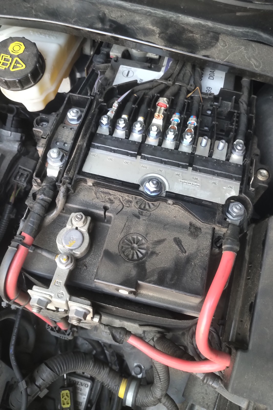

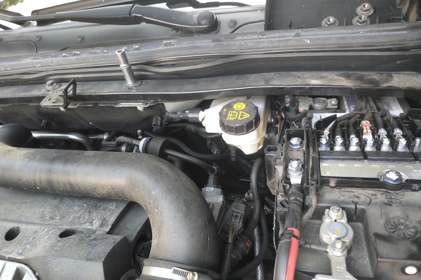

De Vida beschrijving voor het wisselen van de accu lijkt niet helemaal berekend op een dikke vijfpitter onder de kap van zo'n relatief kleine V40, dus de veerpootbrug moet er ook uit. Gek genoeg zit die anders dan bij "onze" 850/x70's ook in het midden nog met 2 bouten bevestigd:
Op en aan de accu zit ook een indrukwekkende hoeveelheid rommel die in de weg zit:

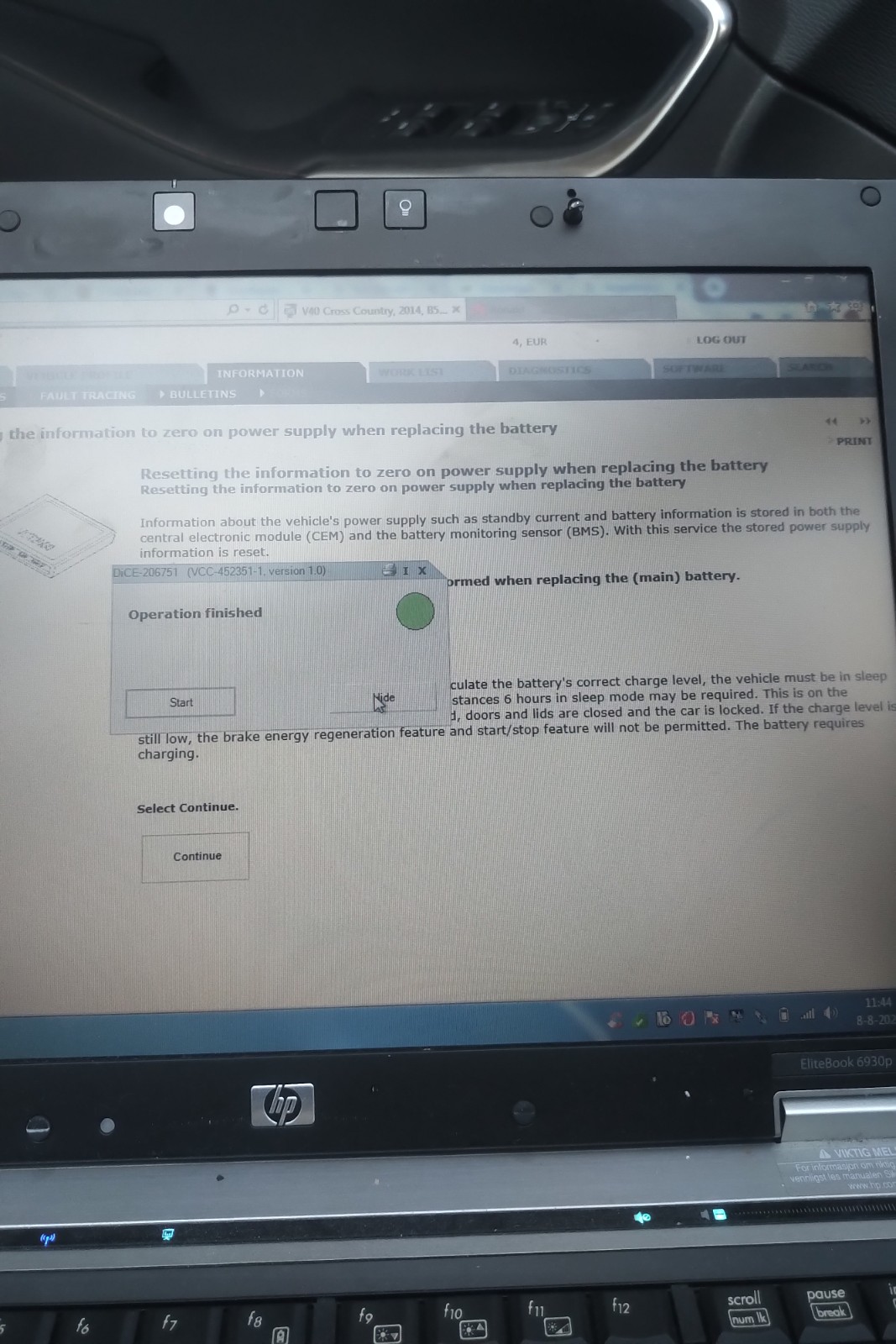

Gelukkig is het net Lego dus schroeven maar en uiteindelijk alles terug in elkaar. Dan nog even het Battery Management Systeem resetten:

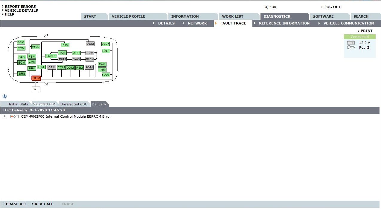

Daarna opnieuw uitlezen en 1 foutmelding kwam heel hardnekkig direct terug:
Ik heb al even zitten googlen maar kom niet verder dan een beschadigde CEM die dan vervangen moet worden. Daar durf ik de prijs nog even niet voor op te vragen dus mocht iemand een beter idee hebben dan hoor ik het heel graag :eusa_think:
Volgens de beschrijving in Vida moet het BMS eerst 6 uur "slapen" voordat alles weer fatsoenlijk werkt dus ik zal deze week nog eens kijken maar kan me niet voorstellen dat zo'n foutmelding die direct terug komt dan verdwenen is.

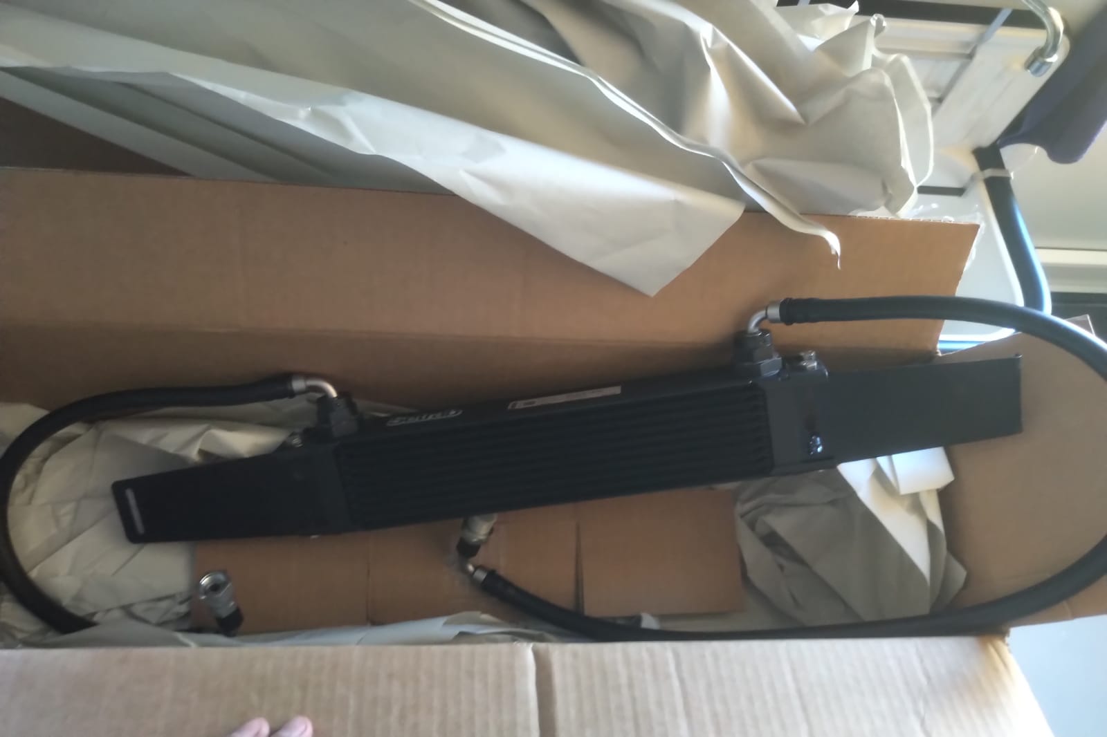

Dan de C70... omdat ik van ArjenT5R de tip kreeg dat ik eerst een bakkoeler moest installeren voordat ik aan tuning ging denken en ik niet verder heb gekeken dan m'n neus lang is, een mooie IPD bakkoeler besteld:
Vorige week vond ik het wel tijd om die er eens op het gemakje onder te knutselen. Nu hangt de voorbumper daar ook al 2 jaar aan flarden na een vrijage met een betonrand op een Italiaans treinstation (daarom moet je gewoon nooit met het OV gaan) en theoretisch als 't me een beetje had geïntereresseerd, had ik daar misschien best al eens even kunnen kijken hoe dat precies zit... :eusa_wall:

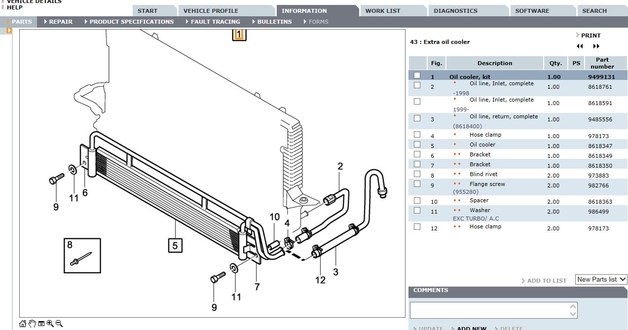

Nu is de IPD versie circa 2,5 keer groter dan de originele en aangezien de C regelmatig heftig staat na te blazen terwijl je nog niet eens heel gek hebt gedaan (vind ik dan...) ben ik nog even zoekende hoe de IPD bakkoeler tóch passend te krijgen. In hun beschrijving gaan ze er namelijk van uit dat iedereen dezelfde leidingloop heeft, namelijk:

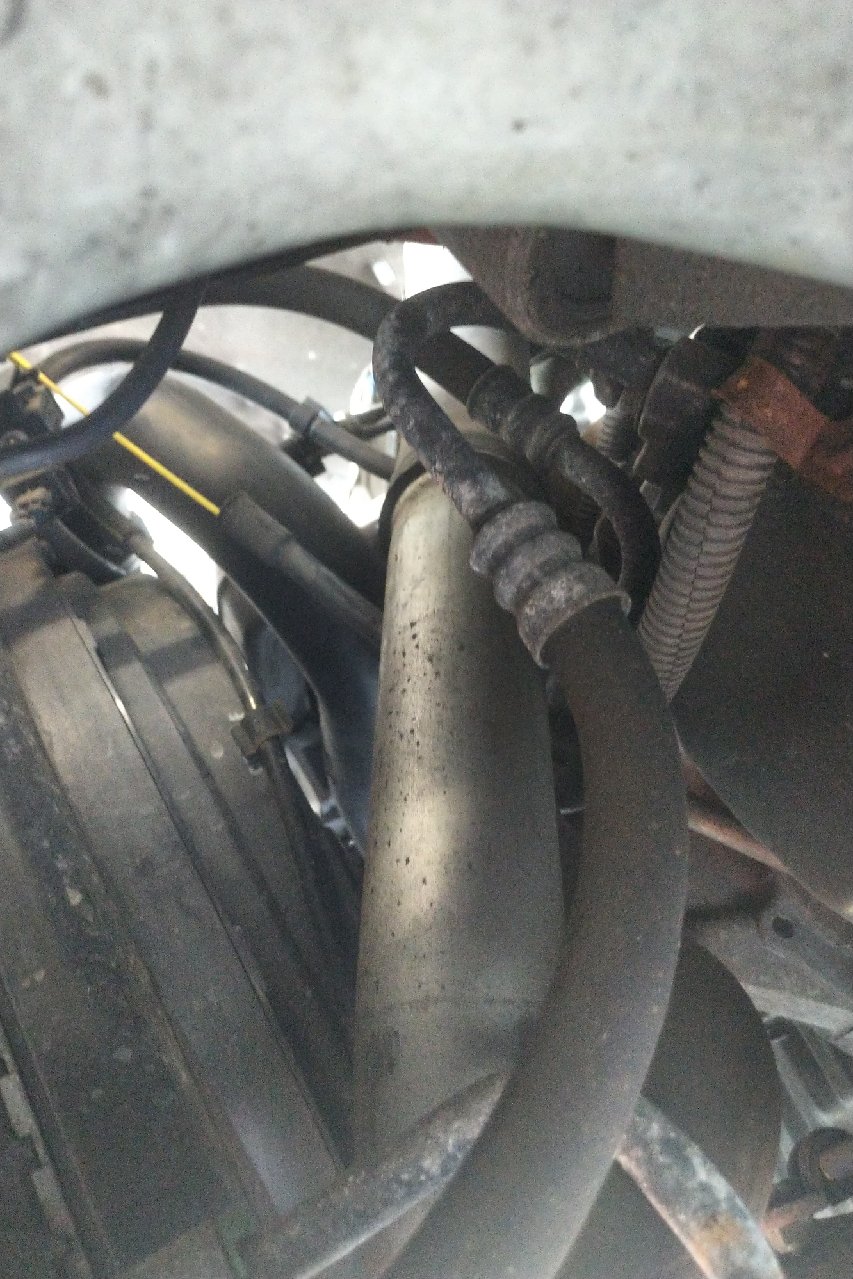

Terwijl ik deze leidingloop heb:

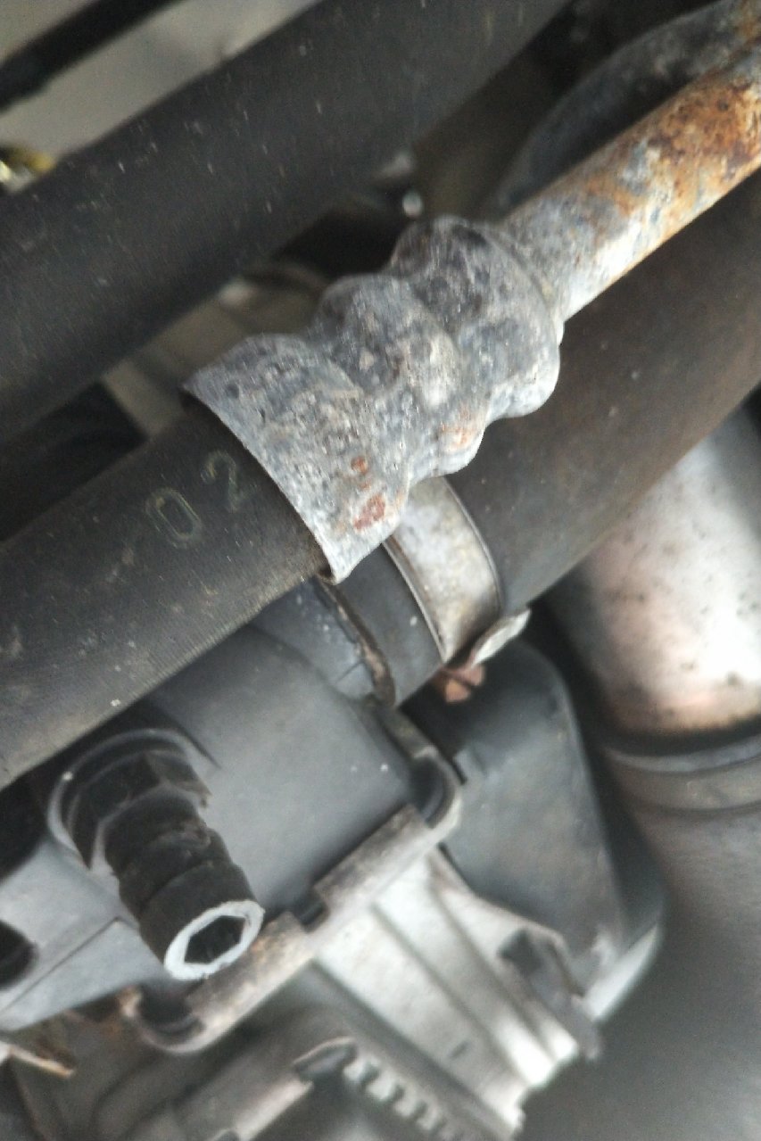

Waren de slangklemmen aan leidingen 2 en 3 nu inderdaad echt slangklemmen dan was het met wat creatief beunwerk nog wel passend te krijgen maar dat zijn deze jongens:
Onze zeeman liet via app weten wel raad te weten met die leidingloop (wordt wel beetje druk) maar mocht er iemand zijn die een pasklare oplossing weet, dan hoor ik het graag. Zo niet, dan wordt het een dagje creatief beunen met Arjen denk ik :D

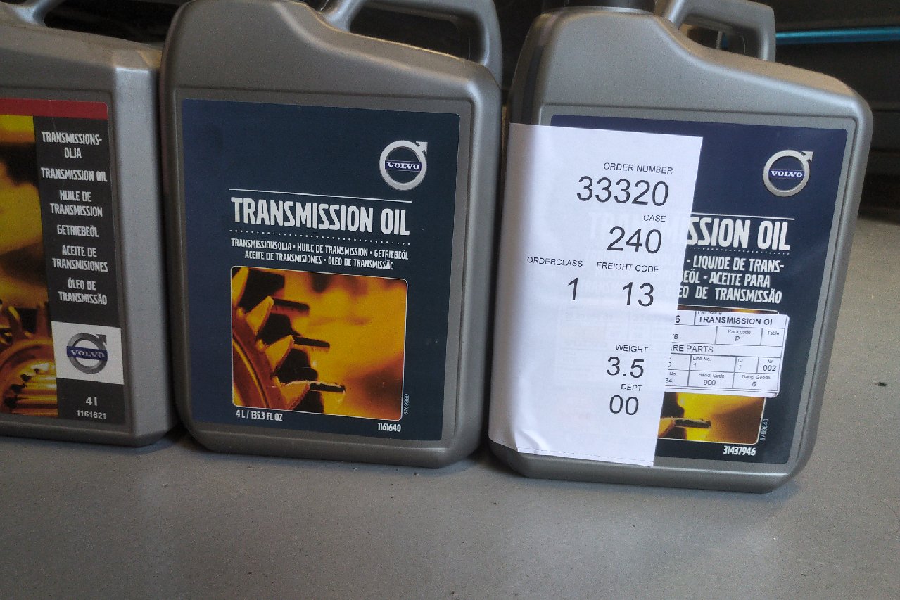

Om niet helemaal het gevoel van een mislukking te hebben die dag, wel nog even de niet bepaald meer rode bakolie afgelaten en weer bijgevuld met verse. Bijzonder is dan wel dat als je 3x olie op kenteken bestelt, je dus blijkbaar 3x een ander nummer mee krijgt :eusa_think: :
Uiteindelijk maar besloten dat het aloude adiagum "vaak ben je te bang" waarschijnlijk nog steeds wel geldt en maar gewoon begonnen met de oudste restjes er als eerste in te mikken tot de bak op niveau stond. Na een lange rit nog even gepeild maar het peil stond keurig. Het schakelen gaat weer een heel stuk netter, al blijft het een vrij lompe bak in mijn ogen :)
