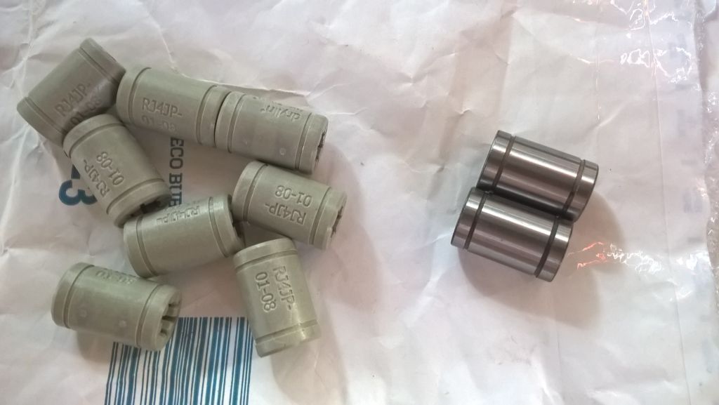

Al eerder vertelde ik dat ik mijn bedenkingen had bij de metalen glijlagers. Type LM8UU en LM10UU.
Ze kosten een euro of twee per stuk en als je ze van wat verder weg haalt nog minder.
Ik vond dat ze nieuw al een naar geluid maakten. Nu een kilometer later hebben ze fractietje meer speling. En er onststaat plastic smurrie op de assen waarover ze glijden. Dat plastic komt van het binnenwerk waar de lagers in rusten! Deze materie geworden mentale ziekte zit dus in vrijwel alle 3D printers.
Al eerder werd een zelfsmerend bronzen lager als optie besproken. Ik wilde toch eerst een ander experiment aangaan: De kunststof Drylin lagers van Igus. Als iemand lange termijn ervaring met dat merk en die lagers heeft ben ik heel benieuwd.
Vandaag kwamen ze vanuit Duitsland binnen. Links de nieuwe rechts de mentale ziekte.

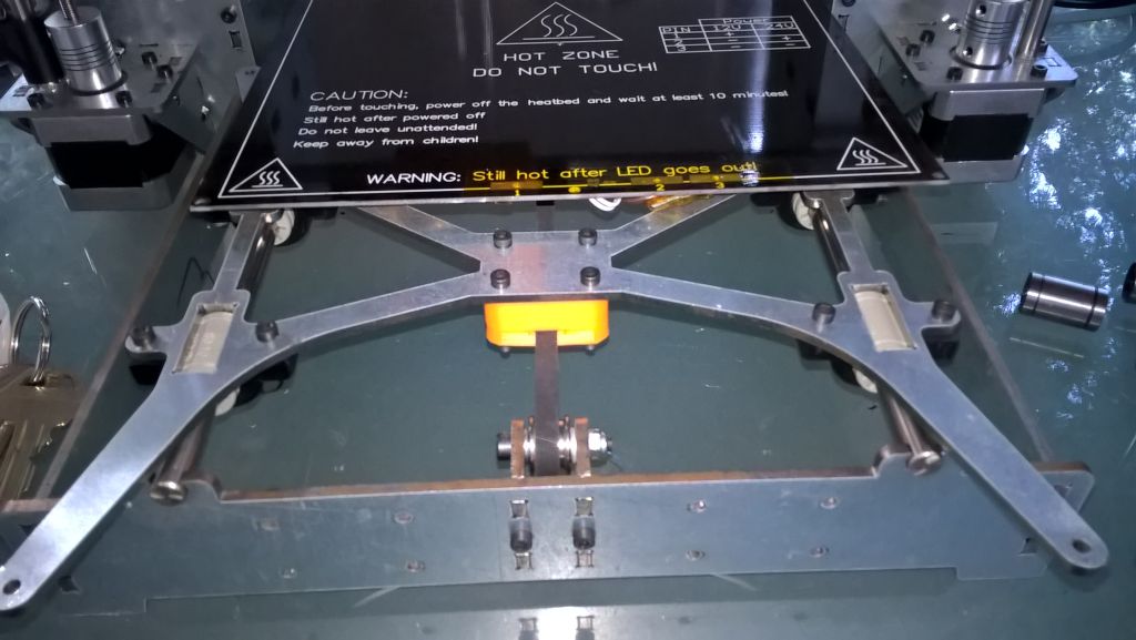

De printer had ik snel genoeg ontdaan van de diverse assen. Eerst heb ik de assen goed ontdaan van vet en lager resten.
Zonder iets er aan vast glijden die Drylin lagers fluisterstil en veel soepeler. Het is wel goed te beseffen dat als je zo een kunststof lager te veel inknelt je de glijdende werking belemmert.
Ik heb ze toegepast op de x en de y as. Door een rekenfoutje besefte ik niet dat ik met de z as meegerekend 12 van die lagers nodig had in plaats van 8. Het resultaat van de lagertransplantatie: De printer is vele malen stiller geworden, de output is weer beter.
Het is overigens wel zo dat die oude lagers bij mij extra op hun donder krijgen omdat ik met goed resultaat met 60mm/s print. Gangbaarder is 30mm/s vanwege mechanische beperkingen.
