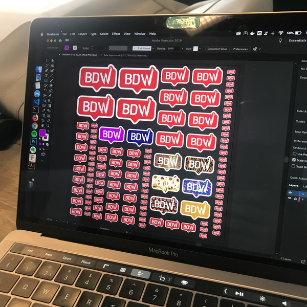

Toevallig heeft deze beste man ook een stickerbedrijf en voor wat, hoort wat, dus ik ben nu gelukkige eigenaar van duizendmiljoen BDW stickers.

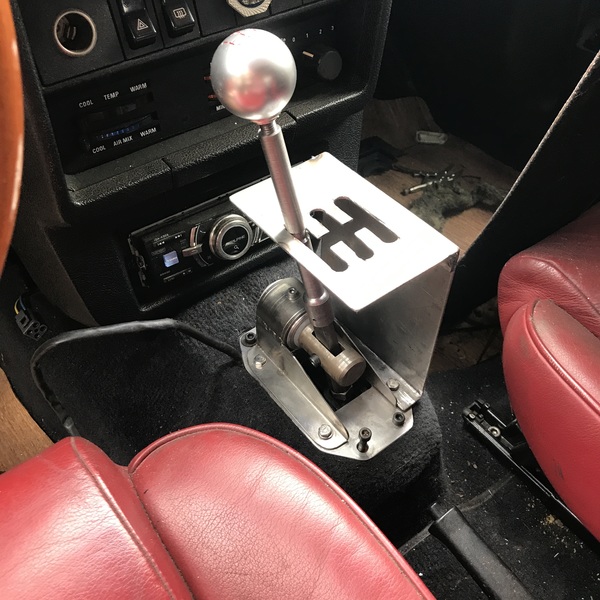

Maandagavond kreeg ik ineens het idee om de M90 shifter die ik al eerder had gemaakt gated te maken. Net als in een oude Lamborghini. Dit is even een test opstelling, maar dit lijkt te werken. Dus tijd om een betere (lees: stabielere en mooiere) versie te maken.

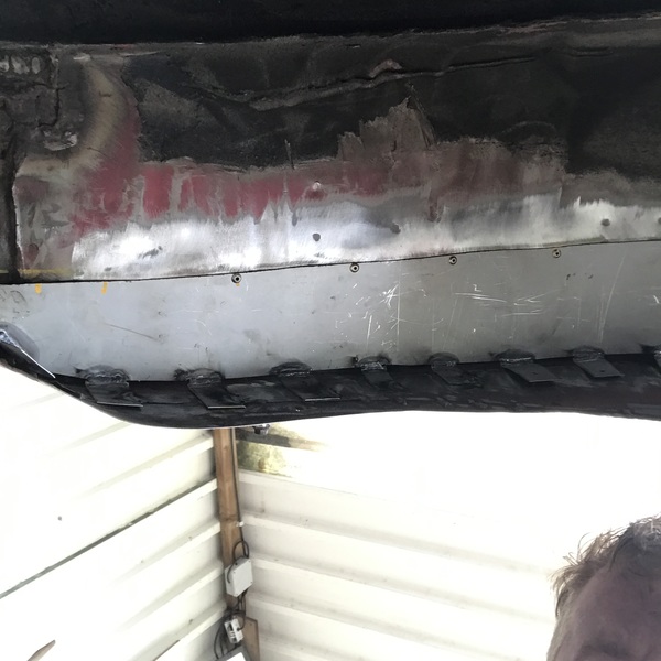

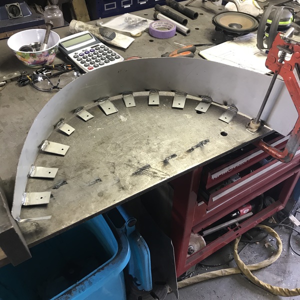

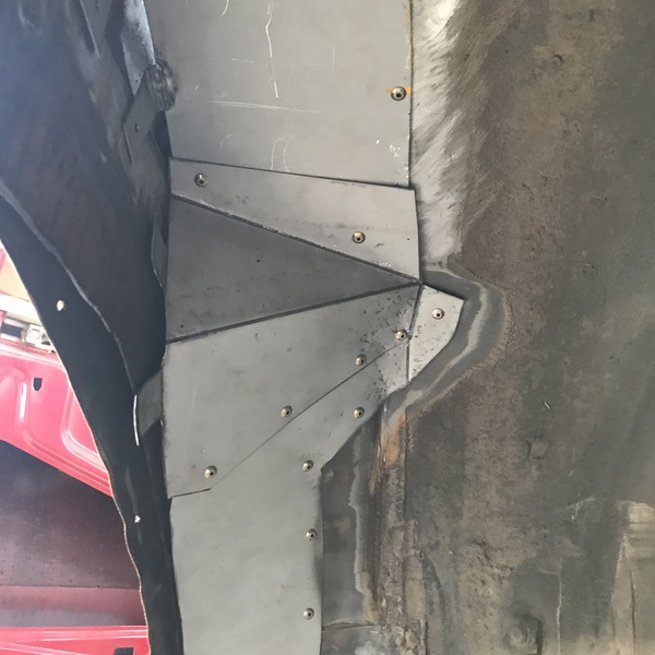

Daarna ben ik eindelijk begonnen aan iets wat ik al lang aan het uitstellen was: de nieuwe wielkuipen.
Met een shitload aan popnagels zit ie nu op z'n plek:
Ik heb het nog even geprobeerd te lassen met mijn TIG machine, maar dat werkt echt niet op een auto. Tijd om een MIG apparaat te kopen...

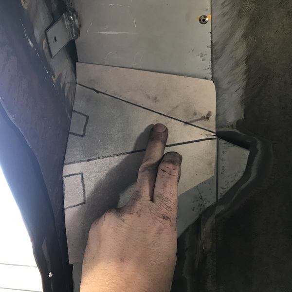

Daarna het laatste stukje om de twee delen van de wielkuip te verbinden gemaakt uit karton:
En meteen uit zincor geknipt en gevouwd en in de auto gepopt. De basisvorm is nu af. Nu wachten op een MIG apparaat en een berg nadenkit om het af te werken. De popnagels die door het buitenscherm komen slijp ik allemaal weer weg zodra de boel gelast is. Die zijn dus tijdelijk.

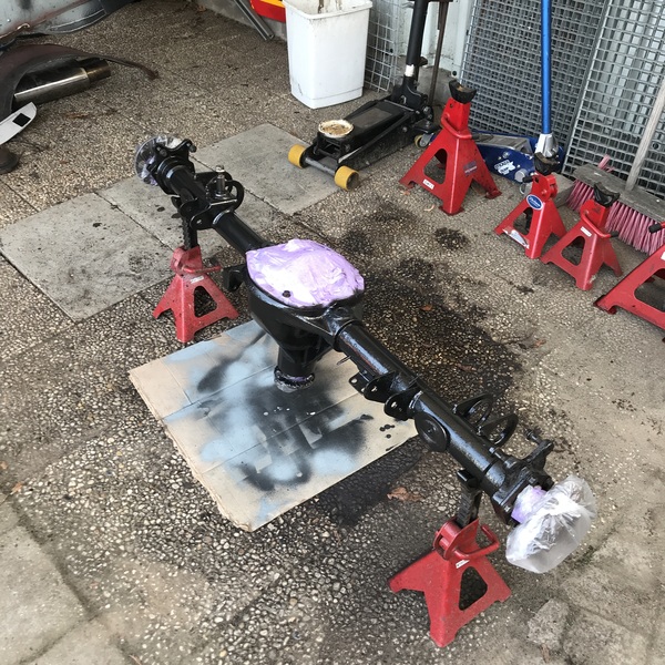

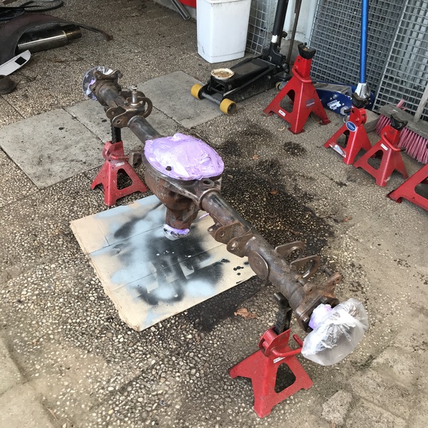

En omdat ik niet verder kon met lassen ben ik maar aan de achteras verder gegaan. Goed geborsteld, ontvet en afgeplakt:
En daarna een vers laagje hammerite er op (hamerslag zwart):

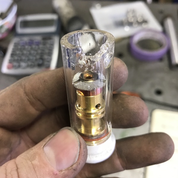

Ow, dat kan ook zeker, maar inderdaad moet je materiaal helemaal 100% schoon zijn én je moet uit de wind zitten (of je gasflow superhoog zetten). Maar in dit geval heb ik te maken met dubbel plaatwerk waar vettigheid (dinitrol) en vuil tussen zit. Daar kom ik nooit bij om schoon te maken. Zodra de laspoel heet genoeg wordt trekt ie die troep in de las en spettert het zó hard dat ik binnen twee kleine pogingen én m'n broek in de fik had én m'n dure pyrex cup sneuvelde door de hete spetters.
