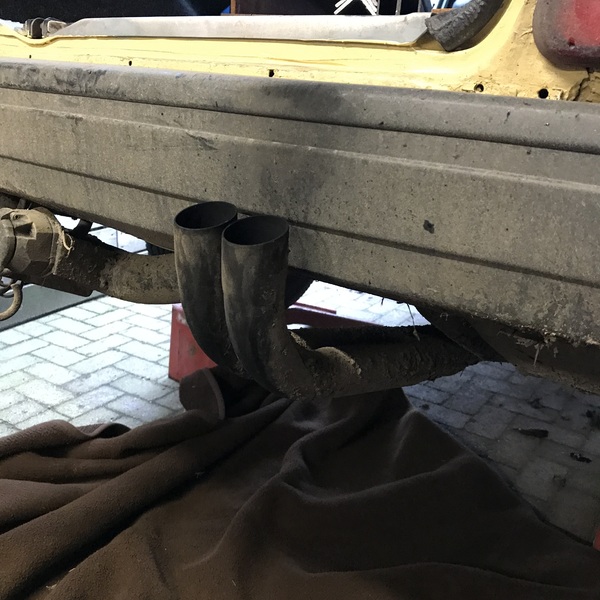

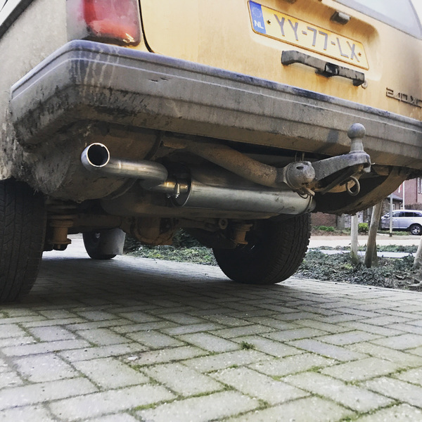

Gister was het dan eindelijk tijd om afscheid te nemen van de knalpiep van de 240. Na een paar maanden was ik die scheetgeluiden van het redblock toch wel echt beu.

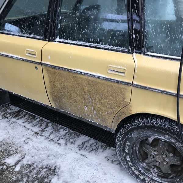

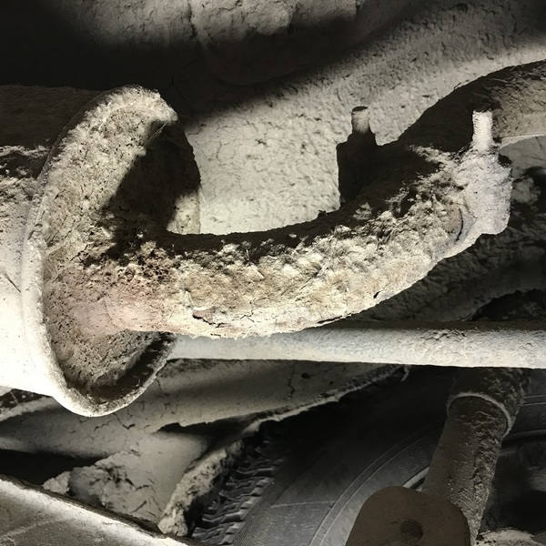

Eigenlijk had ik eerst even door de wasstraat moeten rijden, want nu zat echt op alles een hele dikke koek modder:

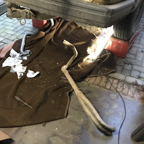

Maar gelukkig kwam de open pijp er snel zat onderuit:
En na wat wringen en klooien met uitlaatklemmen hangt er iets glimmends onder de auto. God wat is ie stil nu 😱

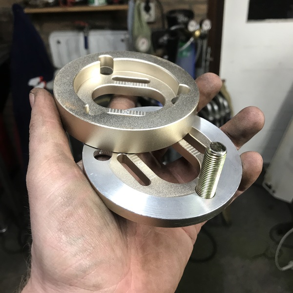

En toen kwam nog even snel een vriend langs die de topmounts van zijn schroefset afgedraaid wilde hebben om zo weer 12mm lager te gaan:
Die ophanging komt op deze auto, een Datsun 240Z:

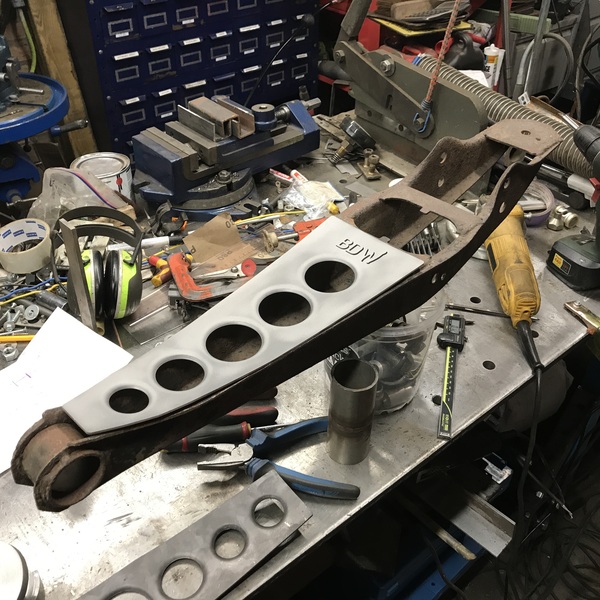

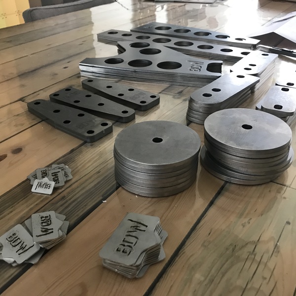

Al een paar dagen geen updtae gepost, dus even inhalen met een berg foto's. Vrijdag was een spannende dag. Mijn eerste bestelling van lasergesneden staal zou binnen komen. Spannend omdat ik benieuwd was of ik fouten gemaakt had en wat de finish zou zijn op alles:

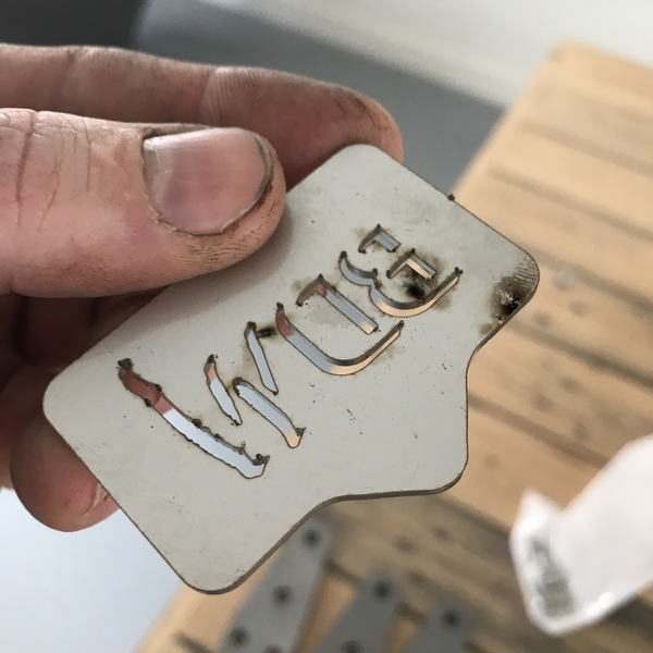

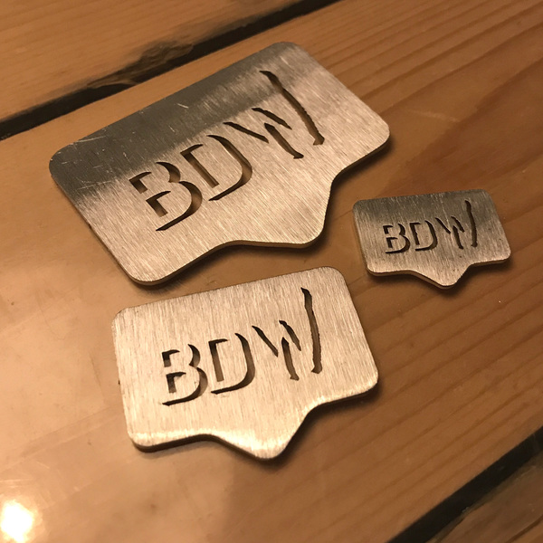

Er zit ook een stapeltje met (RVS) logo's bij die ik op producten kan lassen. Die waren iets minder mooi van zichzelf dan ik had verwacht:
Maar een klein beetje satineermachine lost dat gelukkig netjes op:
Erg blij ben ik met deze "tags". Zeker nadat ze zo geborsteld zijn.

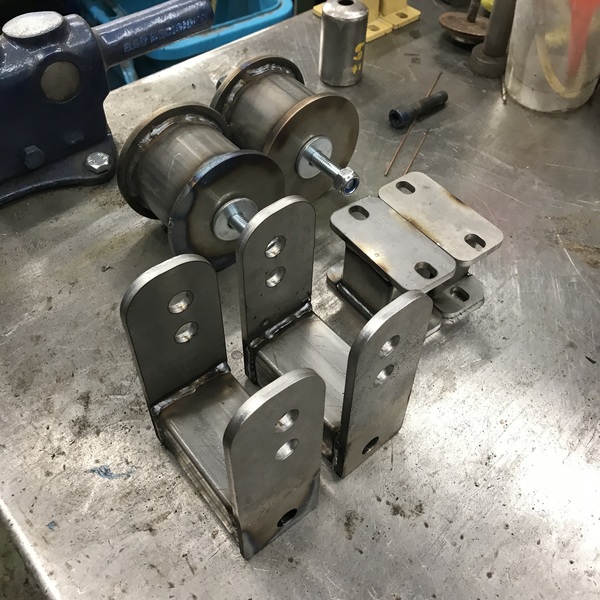

Blijkt dat ik wel een paar kleine foutjes heb gemaakt, maar die zijn allemaal netjes op te lossen. Zo had ik bijvoorbeeld de gaten voor de dimple dies iets te dicht op elkaar op sommige plekken, waardoor het ene gat in de weg zat voor de volgende. Dit heb ik opgelost door de borst van deze dimple dies set wat af te draaien... ik maak wel weer een set nieuwe als dat nodig is. Ondertussen meteen in het CAD programma de ruimte tussen de gaten aangepast.

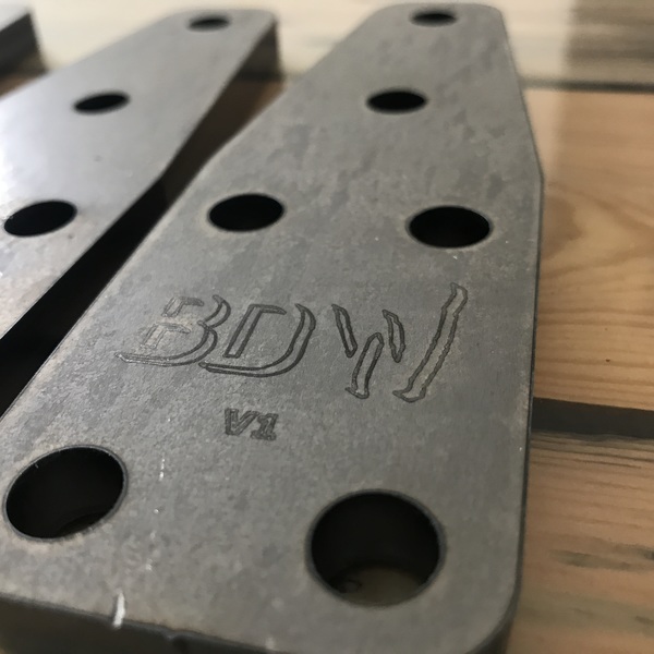

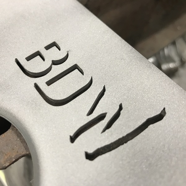

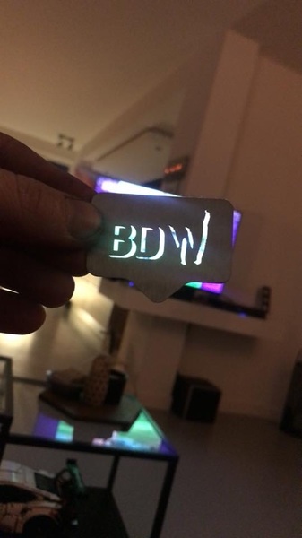

Ook in deze delen zit het laser-logo. Mooie touch vind ik zelf:
De liftkit onderdelen zijn allemaal prima gelukt en de eerste set is al voor een deel gelast:
Sommige delen hebben ook laser gravering, maar die is minder heftig dan ik had verwacht. Het is echt alleen een verkleuring van het oppervlak, terwijl ik had verwacht dat het een hele kleine verdieping in het materiaal zou geven zodat je het logo nog steeds zou zien als de boel gelakt is. Dat is dus niet het geval, dus die gravering ga ik er weer uit halen in het ontwerp voor de volgende bestelling.

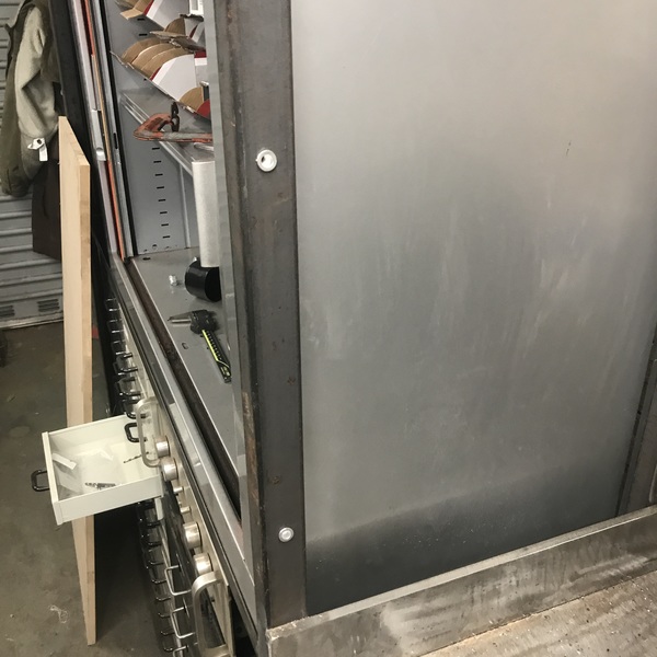

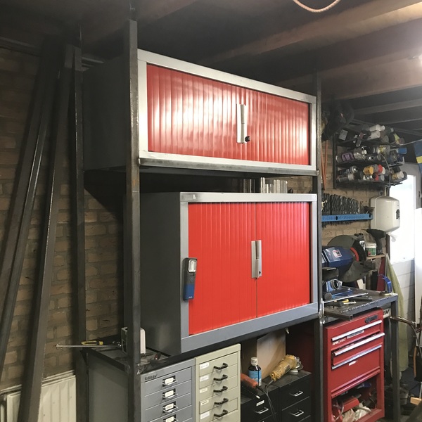

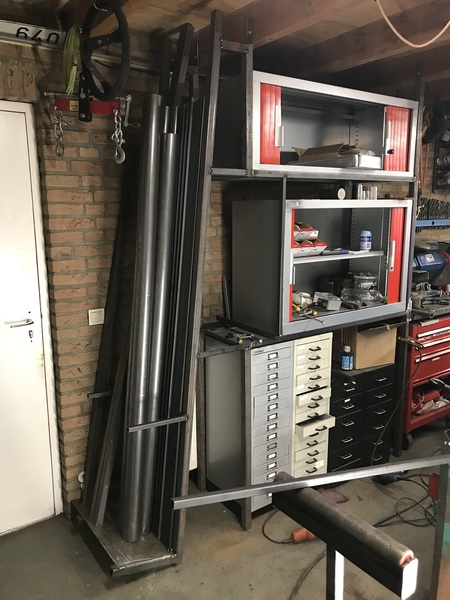

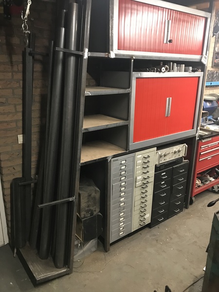

Ondertussen heb ik ook weer een stuk van de kast gemaakt. Het staal-opberg-rek links is nu ook bijna af:

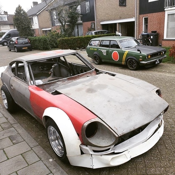

fieldhof
Zie ik het nou verkeerd of staan de voorwielen verder naar buiten dan de achterwielen? Heb je dat bewust gedaan of moeten de achterwielen ook nog verder naar buiten?
Citaat van: fieldhof op 24-02-2020 11:17:26
Klopt. Een paar paginas terug kun je lezen waarom dit is. Dit komt door de spacers die op de vooras toegevoegd zijn en 10cm meer spoorbreedte toevoegen.
Ah kijk, nog plannen om de achterwielen ook naar buiten te brengen of is dat niet mogelijk met aanlopen? Als ik die brede voorkant zie moet ik direct denken aan van die blubbering auto's. (Misschien ietwat overdreven)
Hahaha ja, in het echt valt het wel mee hoor. De achteras heeft trouwens ook al 20mm spacers. Veel breder wordt lastig met de schermen. Maar ik zit er aan te denken om een setje spacers te ontwikkelen voor de vooras die minder breed zijn. 30mm ipv 50mm ofzo. Moet ik binnenkort eens uitmeten hoeveel ruimte ik daar heb.

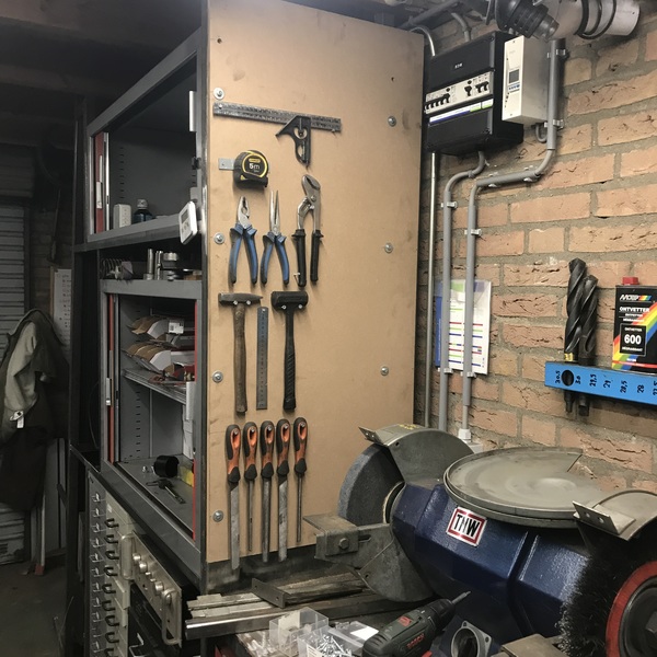

Kleine update aan de werkplaats kast. Aan de kant die het dichtst bij mijn werkplek is heb ik een gereedschapbord gemaakt voor de tools die ik het meest gebruik. Eerst een reeks blindklinkmoeren er in:
En dan een stuk MDF er tegen met een berg schroeven om het gereedschap aan te hangen:
En aan de andere kant van de kast heb ik alvast drie schappen gemaakt waar stafmateriaal op komt te liggen:

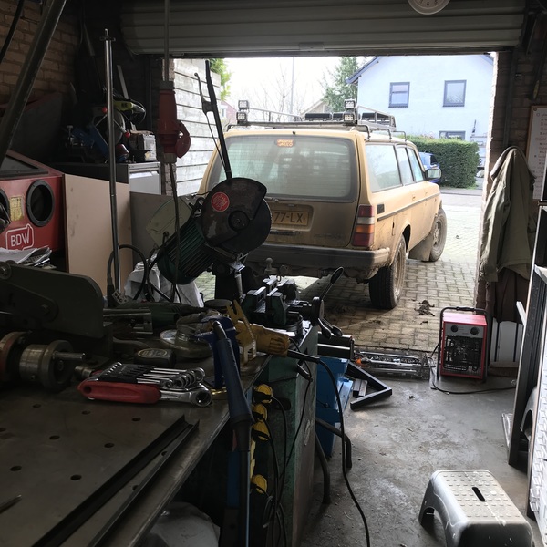

Zaterdag was best lekker weer als het zonnetje scheen, dus fijn de deur van de werkplaats open en aan de gang. Ik ben vooral veel aan het inrichten en opruimen de laatste tijd, dus niet heel erg boeiend om te tonen, dus niet zo veel foto's.

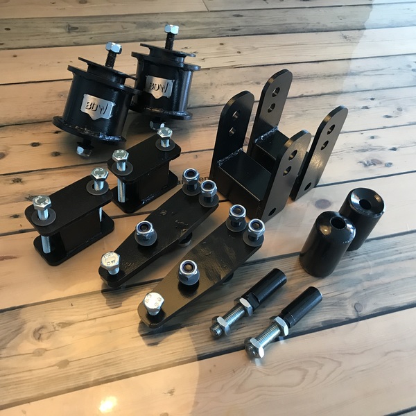

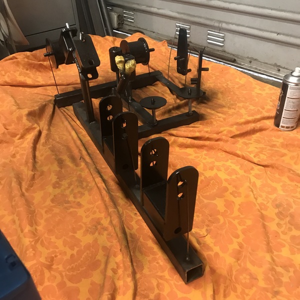

Ik heb ook nog een houder gemaakt waar alle delen van een liftkit aan kunnen hangen zodat ik die makkelijk kan spuiten
En alles bij elkaar ziet de eerste officiële liftkit er zo uit:
