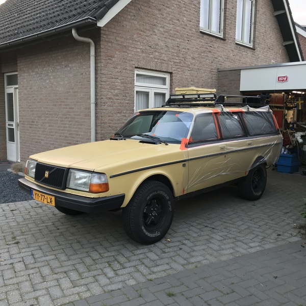

Afgelopen weekend heb ik, tussen de bedrijven door, ook weer even aan mijn 240 kunnen werken. Natuurlijk niet de belangrijke dingen die eigenlijk nodig zijn, maar gewoon lekker waar ik zin in had. Als eerste heb ik even een deel van de auto afgeplakt:

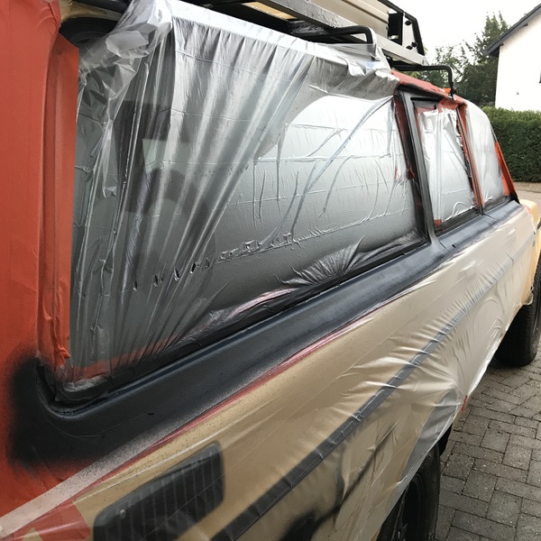

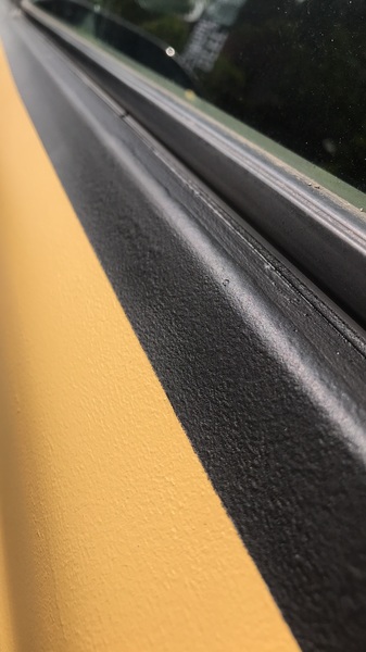

Om zo weer opnieuw de originele striping aan te kunnen brengen en de verweerde lak op de B en C stijlen weer netjes egaal te maken:
Hiervoor heb ik bodyschutz gebruikt, om eenzelfde finish te krijgen als de rest van de auto:

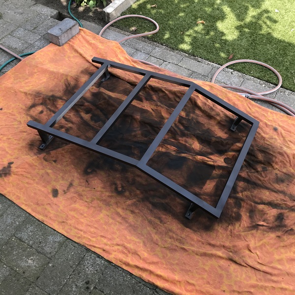

Ook heb ik de trap van de achterklep gehaald, de lassen weggewerkt en ben ik begonnen om die in dezelfde bodyschutz te spuiten, maar er zat net niet genoeg in die spuitbus. Vandaag komt een nieuwe lading binnen met de post, dus dan kan ik hem afmaken en opnieuw op de auto schroeven.

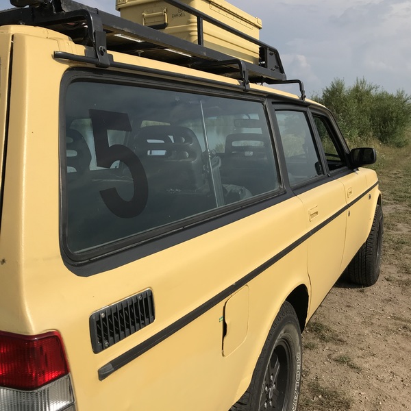

De afgeronde striping:

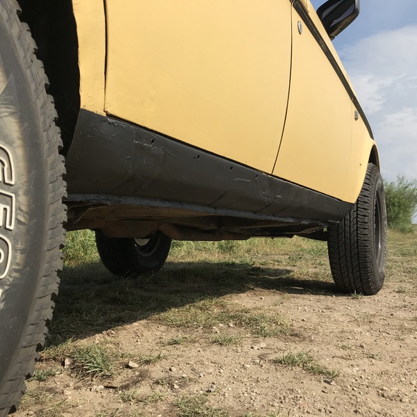

En daarna ook maar meteen de dorpel mee gepakt, want die had ik voorheen in gewoon zwarte lak gespoten en dat was er al weer af gezandstraald door de wielen:

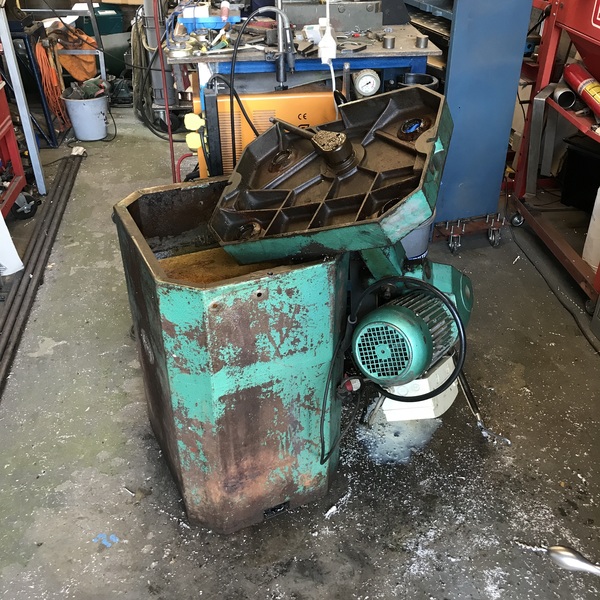

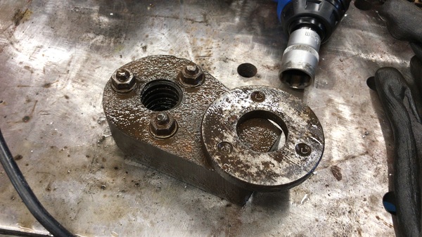

Ik wilde mijn oude BEWO zaag even fixen, want de vergrendeling van de hoek-instelling was een beetje losjes geworden waardoor hij wel eens wilde verlopen tijdens het zagen. Dus ik dacht; als ik nou de zaag effe naar voren schuif op zijn sokkel en dan achterover kantel, dan rust ie met de motor op de achterkant en dan kan ik rustig bij de vergrendeling die aan de onderkant zit. Maar toen vergat ik de zaag zelf te vergrendelen, waardoor die omklapte en het hele ding van de sokkel af schoof. Gelukkig kon ik hem nog opvangen waardoor ie langzaam op de grond zakte en er niets stuk ging, maar aangezien dat ding 100+ kilo weegt was dat wel een flinke optater voor mijn gestel.
Daarna gewoon even de motortakel gepakt en het ding opgetild, omgedraaid en op de grond gedemonteerd. De vergrendeling werkt met twee schijven die tegen elkaar drukken. De drie boutjes die er in zitten kun je in- en uitdraaien om de spanning af te stellen. Die is in de honderd levensjaren van de BEWO natuurlijk goed ingesleten. Ik heb ze alle drie een halve slag aangedraaid en nu zit alles weer lekker strak en verloopt ie niet meer.

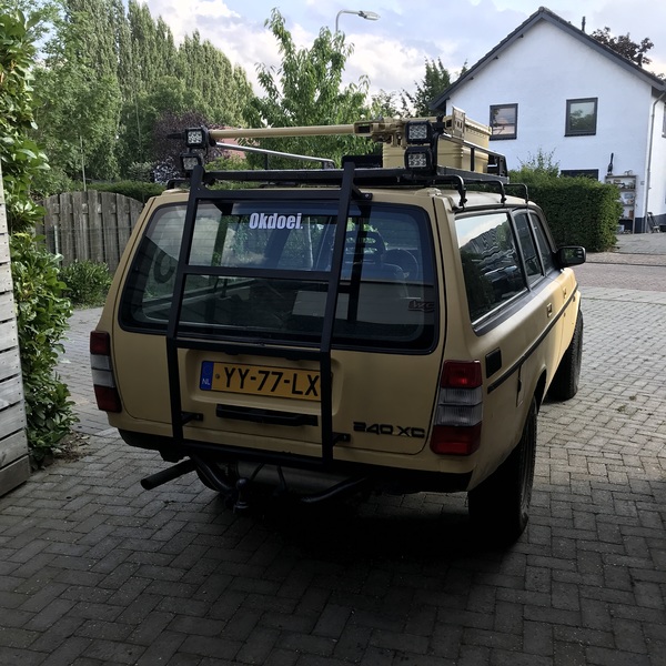

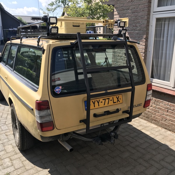

De nieuwe bussen bodyschutz zijn maandag aangekomen, dus kon ik gister het trapje afmaken en monteren. In het zwart ziet ie er veel minder lomp en opvallend uit dan voorheen in het blank aluminium:

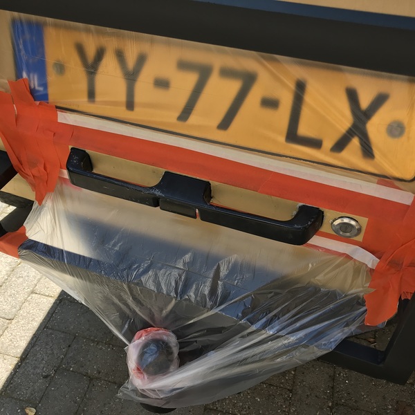

En nu ik toch weer voldoende verf had meteen even wat afgeplakt rond de handgreep van de achterklep om die versleten bende weer netjes te maken:
En samen met een nieuwe verse 240XC badge en een mooie OKDOEI sticker ziet de achterkant er nu weer netjes uit:

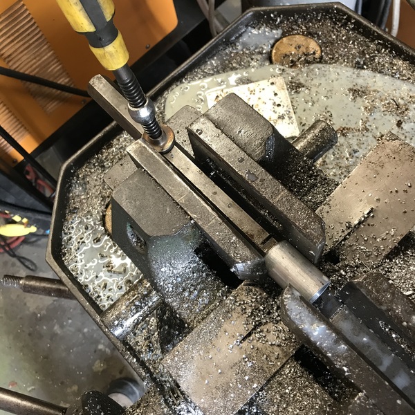

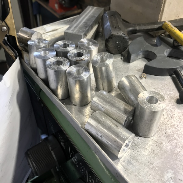

Gisteren heb ik een serie injectorbussen gemaakt voor gebruik in de K-Jet spruitstukken van Arjan. Het begon met een gat te boren in een stapeltje afgezaagde stukjes aluminium staf:

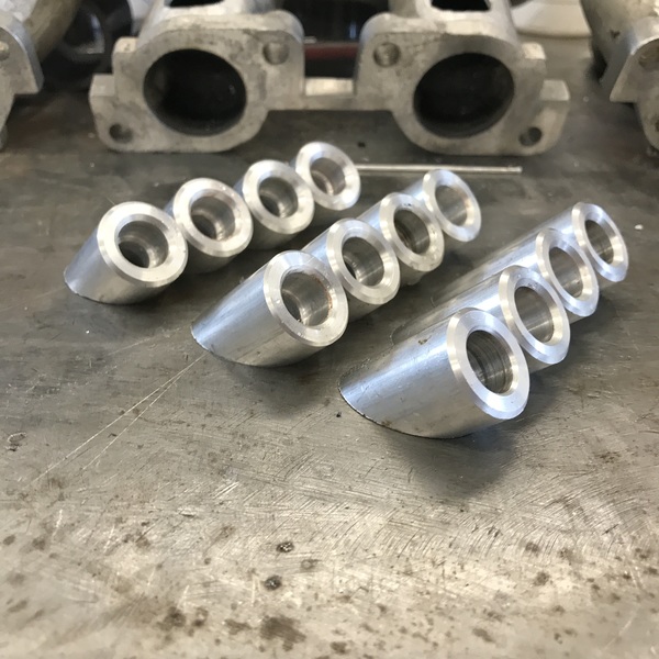

Na wat draaiwerk de gaten vergroot, een 4º schuin stuk er in en een afschuining op de rand zodat de injectoren er makkelijk in gaan:

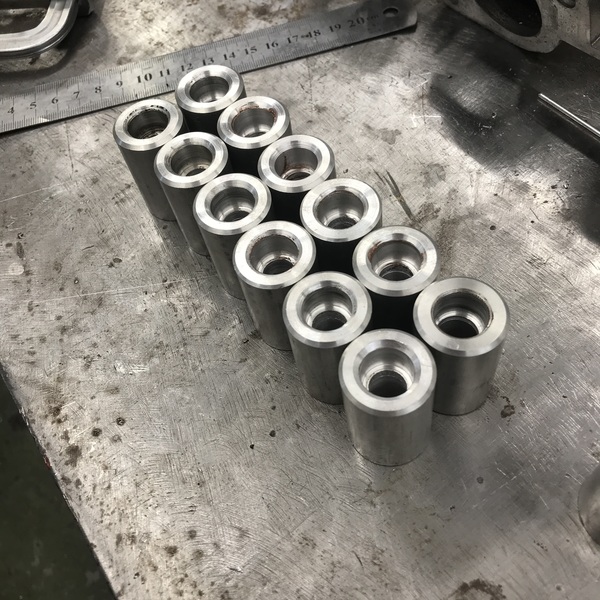

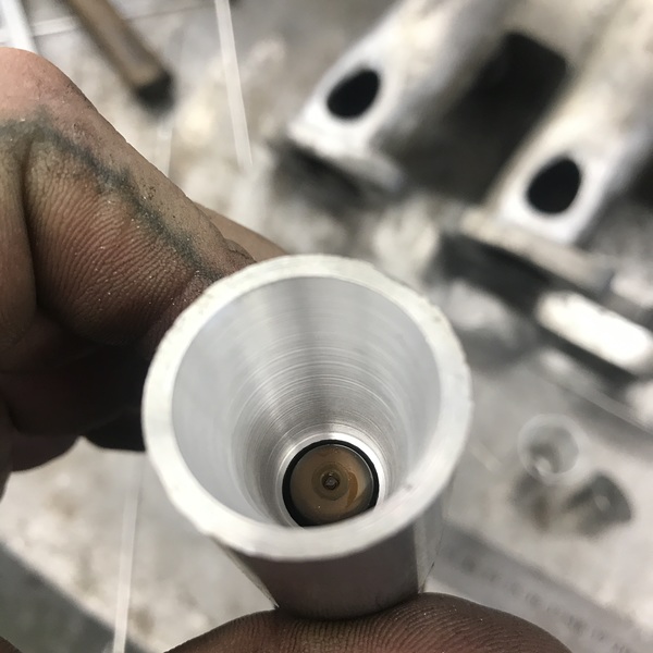

Daarna het moeilijkste; de andere kant opdraaien met een 20º taper, zodat de injectoren niet zo snel tegen de wand van de injectorbussen aan sproeien en zo goed vernevelen in de inlaat:

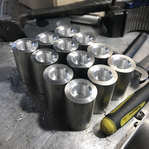

En dan, na een paar uur draaien heb je een mooie glimmende serie injectorbussen. Vanavond ga ik de eerste vier afschuinen en in Arjan's spruitstuk maken:

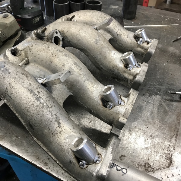

Gister helaas weinig tijd gehad, maar toch wat kunnen werken aan de spruitstukken. Als eerste alle injectorbussen in de goede hoek afgezaagd, zodat ze netjes in het spruitstuk vallen:

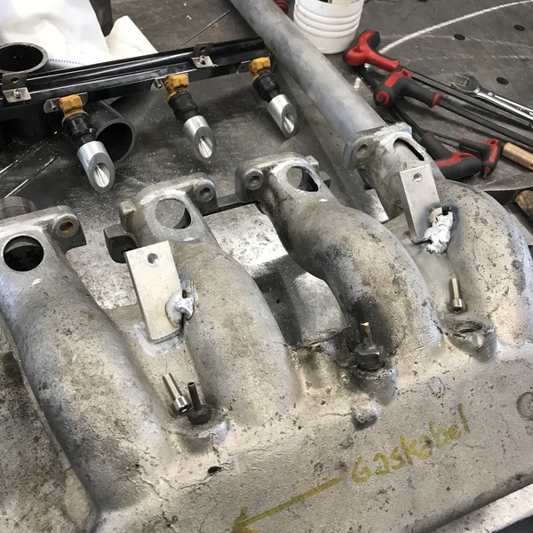

Daarna twee bevestigingspunten gemaakt voor de fuelrails:

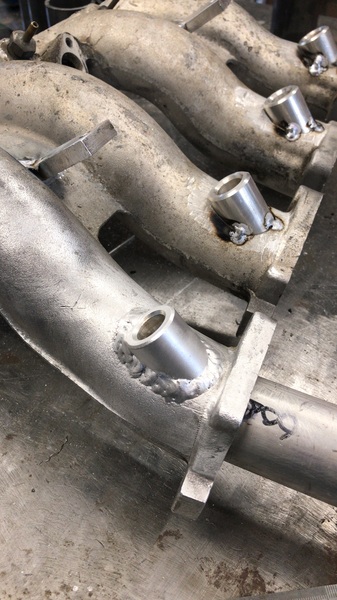

En met de boel allemaal in elkaar wat puntlassen gezet (op deze foto zijn de injectoren en de rails al weer gedemonteerd):
Zodat ik ze daarna één voor één af kan gaan lassen:
