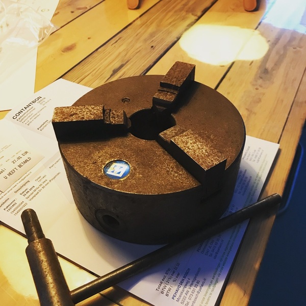

Ook krijgt de tafel een (verwijderbare) lasmanipulator. Dit om mooi egaal rond te kunnen lassen aan bijvoorbeeld uitlaatbuis. Ik heb hiervoor een oude roestige zelfcentrerende klauwplaat op de kop getikt voor weinig:

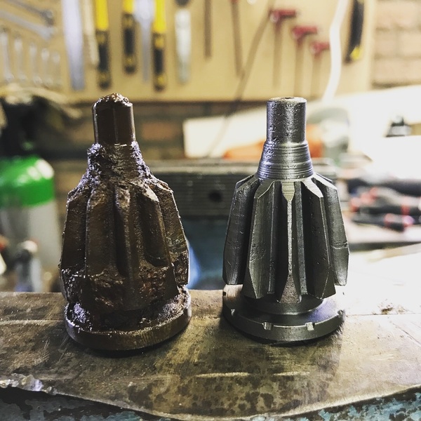

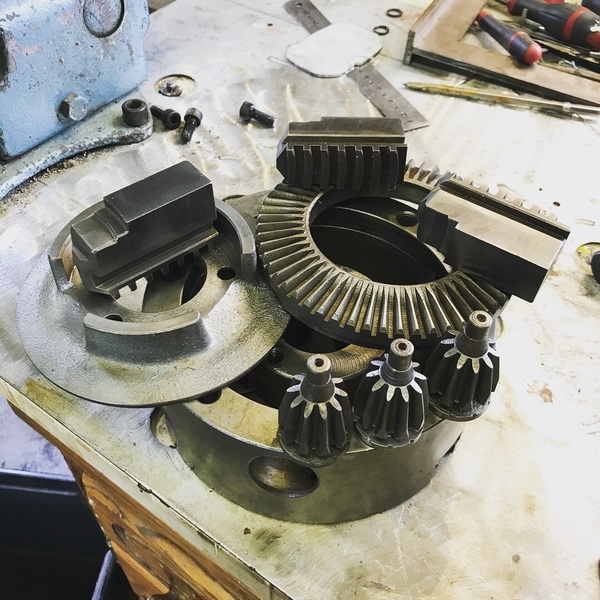

Het ding lag al zó lang op de plank dat ie bijna niet meer rond te draaien is. En het ziet er zo ook niet uit natuurlijk. Dus uit elkaar gehaald en alle delen één voor één schoon gemaakt en gepolijst.
Inmiddels zit ie weer in elkaar en is ie goed ingevet met Wurth HSS lube (superspul!) en kan ik verder onderdelen gaan verzamelen om dat ding af te maken.

Interessant leesvoer weer. Opmerkelijk hoe anders die delen ogen na reiniging!
