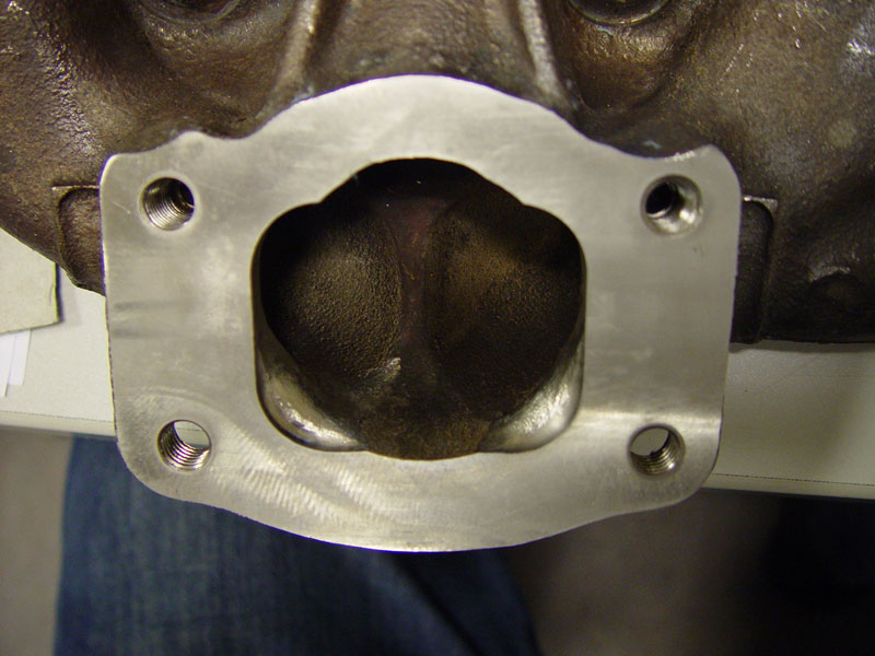

Op jouw (niet die hieronder) foto lijkt toch wel een flinke restrictie in de 2 cylinder van links te zitten, lopen de gassen niet tegen de rand van de T25 plaat aan?
Is dat hetzelfde als jouw spruitstuk hieronder maar dan met een T25 plaat eraan?
Of zit ik er nu helemaal naast?
En past het nieuwe 805 R spruitstuk gewoon op onderstaande manier en is bovenstaande foto van de S60r?:
PS. Marc stuurt me alvast een oud spruitstuk op met Garrett aansluiting...
#1072
Op de foto is voor JC gemaakt, hier zit 4 x M10 draad in dus inde verhouding lijkt het dan kleiner.
Cylinder 4 (  ;) ) heeft niet zoveel restrictie, is ook veel opener dan het oude spruitstuk.
Het bout patroon is T3 formaat, jouw turbo is een T25 formaat welke de bouten dichter bij elkaar heeft zitten dus ik denk dat Marc beter de verzend kosten kan besparen. Meet eerst even na.
Op de foto zie je de opgelaste flens. Aan de binnenrand van de plaat kun je nog wel iets porten voor cyl. 4 denk ik maar veel is niet nodig.
Foto 2 .... Gooi maar in de ton..  ;D
