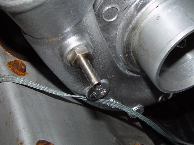

Optie 2 heb ik op de S70 nu. Puit op gelast en 1/8 gas draad in getapt. Vervolgens een thule er op voor vacuum slang.
Optie 3 evenveel werk.
Je zou ook mits je er nog bij kan het compressor huis er heel voorzichtig af kunnen halen. Op de druk kant waar de samco komt zit nog een puist materiaal. Hier kun je ook 1/8 gasdraad in laten tappen.

optie 1 niet doen, kan de werking van de BOV en wellicht ook die van de Apexi beeinvloeden. En zoals Johann zegt;  dit is ná de gasklep, je krijgt daar dus ook vacuum en dan werkt het niet. Ga voor optie 2 zou ik zeggen. Je moet toch nog alu. buizen laten maken meen ik? Laat er meteen een aansluitnippel oplassen.

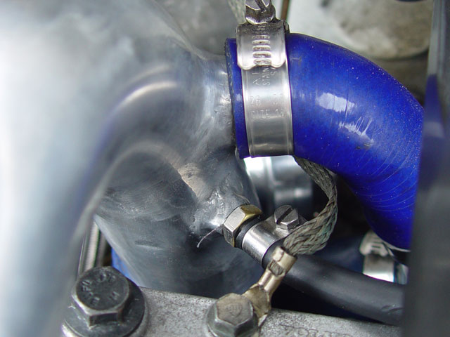

Je zou er als tijdelijke oplossing een ventiel van een autoband in kunnen maken. Deze kunnen makkelijk 5 bar weerstaan, dus moet het met de turbodruk wel goed komen. Hoef je alleen een gaatje te boren.
Zo zat ie op de V70R/GT30,
Omdat ik vergeten was de draad te tappen en toch nog met de buis bezig moest heb ik een poging gedaan om een pijpje op de alu buis te lassen... Maar dat ging dus vreselijk fout.. Uiteindelijk maar een blob materiaal gelast en er draad in getapt.
Ja Johann, aluminium lassen is een vak apart  ;D  ;)  Maar wel een goede oplossing zo.

Citaat van: Johann op 31-08-2006 11:53:06
Top, zo zal ik het maandag ook 'laten'  ;) lassen
