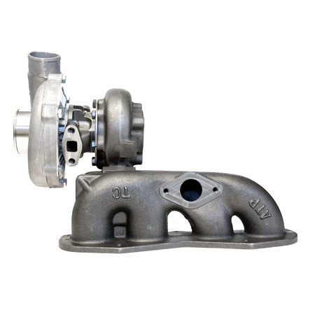

Citaat van: v40jlt4 op 10-09-2006 18:25:14Een custom uitlaatspruitstuk vinden voor een S/V40 (sorry voor het ge-off-topic) is een ramp. Maar wellicht is er een adapter te maken. Autotech heeft wel iets dan kan passen.
Kijk goed naar de foto's van hetspruitstuk. Deze kun je zelf wel laten maken. Je hebt er wel een motor bij nodig om de turbo op de juiste plek te plaatsen maar verder stelt 't echt weinig voor. Het spruitstuk van VMS heb ik in de handen gehad en heb Michiel ook latenweten dat ik er niet kapot van was. Op zich zal ie 't doen maar voor een "performance" firma zoals VMS zich pleegt te noemen is het beneden de maat. De vorm is goed maar de flow binnenin is bagger.
Dit zogenaamde "Log style manifold" kun je niet stuk op gaan. Mosselman had ook een dergelijke opzet destijds. Cylinder 1 en 4 en 5 zijn goed, cylinder 2 en 3 hadden minder T moeten hebben en iets meer buiging in the stromingsrichting moeten hebben.
Ook heeft het VMS spruitstuk een heel ruw afgewerkte collector van binnen waar nog een kraag van de dwars buis in zit. Op deze manier willen de gassen er niet uit maar rechtdoor. Cylinder 2 en 3 willen twee kanten op.
Op deze foto van ATP zie je dat cylinders welke verder van de collector af zitten in de flow richting buigen,
Is op zich beter.
Maar Oele z'n manifold zal het wel doen. Komt alleen voor verbetering in aanmerking.
Een idee... ligt hier rond te slingeren  ;D Het is alleen gietijzer  :-\
