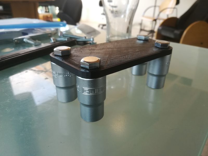

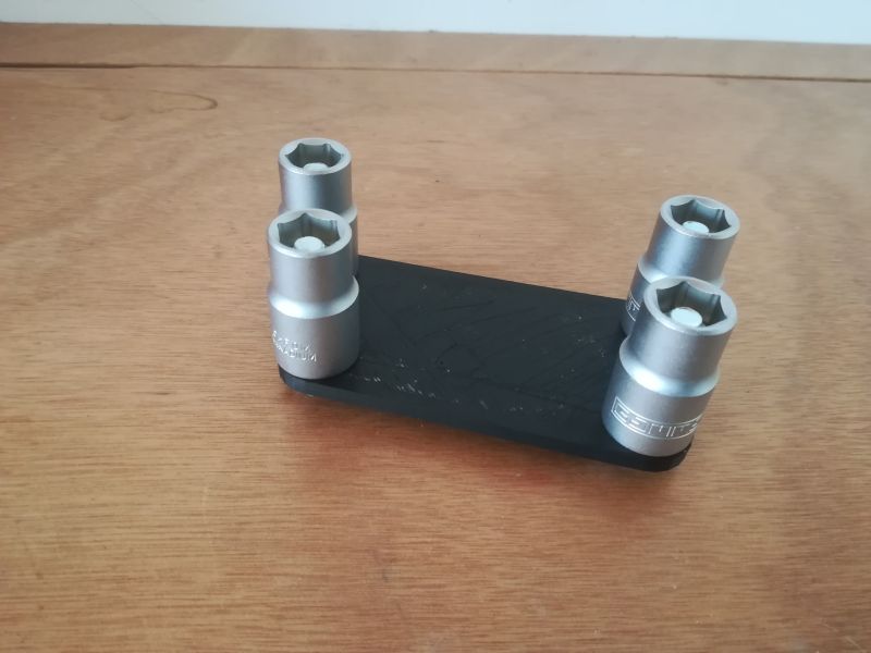

Al een tijd lang stoor ik me aan mijn nonchalante wijze van werken waar het de distributie aangaat. Ik gebruik geen blokkeer tooltje voor de nokkenassen. Op zich gaat dat maar het is een slechte werkwijze als je beseft dat je door één uitschieter je kleppen naar de gallemiezen kan helpen. Ik bezit een blokkeer tool voor aan de ontstekingskant maar dat is me te omslachtig. Tie-wraps vóór zijn ook een optie maar echt stoer staat dat ook niet.
Tijd om wat te bedenken!

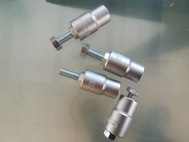

Eerst zette ik de distributie op tijd via de bovenkant. Vervolgens maakte ik een afdruk van de gaten op de nokkenaspoelie.
Ik heb er voor gekozen de gaten en niet de vertandingen te gebruiken. Hier heb ik zo mijn eigen kronkelige reden voor. 13mm doppen van de Gamma passen mooi in de poeliegaten.
De bouten zijn m8*40
Uitsluitend 10mm bouten en moeren zouden het zelfde doen maar dit oogt leuker.

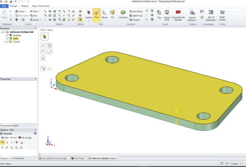

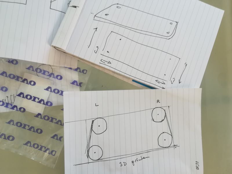

Een schets voor de kunststof houder was snel gemaakt.
Vervolgens zette ik de 3d printer aan het werk en kon ik de delen samenvoegen tot een simpele nokkenasblokkeerder.
Sas is er met de auto vandoor dus ik moet even tot morgen wachten om te kijken of dat lekker werkt zo.

Heerlijk weer Yits en die tuin, ben je er al een beetje aan gewend  ;)

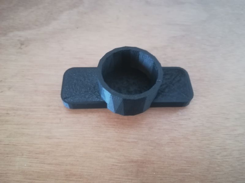

Eigenlijk ben ik tot inkeer gekomen door de nokkenaskeerring van de uitlaat-as aan de distributie kant.
Voorheen heb ik niet met dat kreng te maken gehad en kreeg ik andere keerringen altijd makkelijk op hun plek met een PVC buis.
Op die locatie echter is het originele pers tooltje te diep en is een pvc buis al een verbetering. Maar zelfs dan heb je door de veerpootkast geen ruimte om een hamer normaal te gebruiken. Je moet dus met de zijkant slaan wat niet fijn werkt.

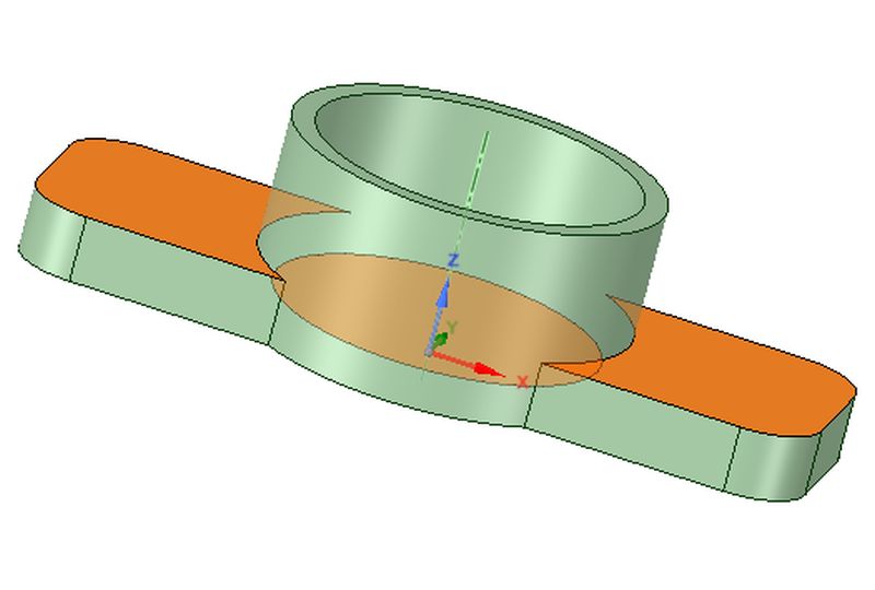

Het is nu de tweede keerring die ik op die plaats heb lekken. Dus ik moet het paard omkeren. De "gewone" tooltjes werken hier niet. Dit was mijn gedachte gisteravond:
Twee hand of hamer grepen.
Een snelle lelijke printout leverde het volgende op:
Of dit in de praktijk beter werkt dan het origineel moet zich nog laten zien in de praktijk.
Het tooltje is 30mm hoog.
Miyel
Niet een gat in het midden zodat je kunt schroeven?
V70N 2.4 T5 MY05 (Gezinsbak)
Citaat van: Miyel op 22-07-2018 20:57:32
Nee. Volgens mij zit er aan die kant geen draad in de nokkenas. Aan de andere kant wel.
Of zit ik er nu naast met mijn bewering? Althans, ik kon geen draad voelen.
Miyel
Nee, zonder vvt volgens mij ook niet.. maar wel die 3 voor het tandwiel ;)
Citaat van: Miyel op 22-07-2018 22:09:34
Leuke gedachte!  :eusa_clap:
-edit- Misschien wel de mooiste oplossing.
