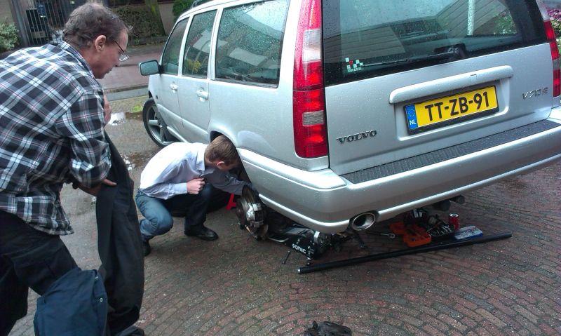

Zo het zit er weer op!
Het was een super gezellige dag.
Je kon niet zeggen dat het mee zat, alles wat vast kon zitten zat vast, en hoe.
Alles ging onder leiding van Dirk, die heeft gewoon een stuk meer ervaring.
Voor het gemak hebben we de as er in zijn geheel uitgehaald. Handremkabels los, remslangen los. Ehh niet dus, zaten muurvast. Dan maar remleiding los, handremkabel los.

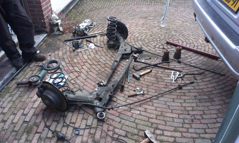

Jeroen74 kwam ook nog even langs. Leuk om kennis te maken! En sorry dat ik zo weinig tijd voor je had.

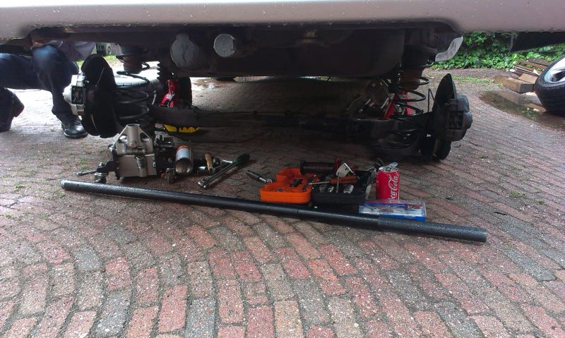

De bouten van de deltalink koppeling waren zo erg in het aluminium gerot dat we van alle vier de koppen en de moeren moesten wegslijpen. Toen met de dremel het fijnere werk zodat we de twee assen uiteindelijk uit elkaar konden schuiven.
Het linker steunrubber gaf zich ook niet snel gewonnen. Nieuw rubber en tussenbussen geplaatst, nieuwe remslangen.
http://www.paerl.it/volvo/2013062301.jpg
http://www.paerl.it/volvo/2013062302.jpg
De bouten van de deltalink koppeling waren zo erg in het aluminium gerot Dat we van alle vier de kop en de moer moesten wegslijpen. Toen met de dremel het fijnere werk zodat de twee assen uiteindelijk uit elkaar konden.
http://www.paerl.it/volvo/2013062303.jpg
Het linker steunrubber gaf zich ook niet snel gewonnen. Nieuw reubber en tussenbussen geplaatst, nieuwe remslangen.

Mooi werk mannen, live verslag was ook super ;D
Ik had via de SMS al vernomen van Dirk dat de operatie geslaagd was en de patiënt het overleefd heeft.
