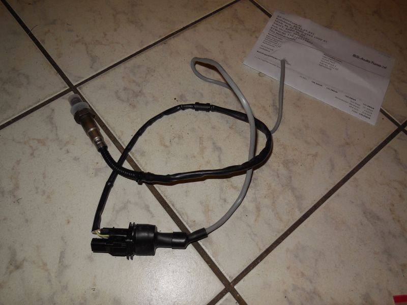

De Spartan Lamda sonde is binnen.
Een sonde met een Bosch LSU 4.2 wideband plus controller en zowel wideband als gesimuleerde narrowband output in één.
http://www.14point7.com/products/spartan-lambda-sensor
Gekocht bij BS-AutoTune.
Als ik in die slimme binary van Mercuric een vlaggetje op een waarde groter dan 0 zet, wordt de achterste lambdasonde niet meer op de gewone manier gelezen.
De wideband sonde moet ik dan aansluiten op B31 van de ECU. Die wordt in sommige landen voor de tank druk gebruikt. Voor ons niet relevant.
Als al dat moois daadwerkelijk werkt betekent dat dat ik met een minimale investering mijn AFR kan meten en loggen:
Alleen een aangepaste flash, een zeer betaalbare wideband sonde en een aanpassing in de bedrading naar de ECU. Thats it!

Citaat van: razorx op 03-01-2014 20:27:15

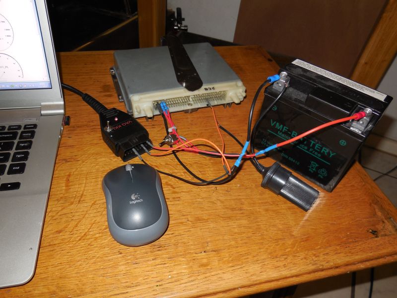

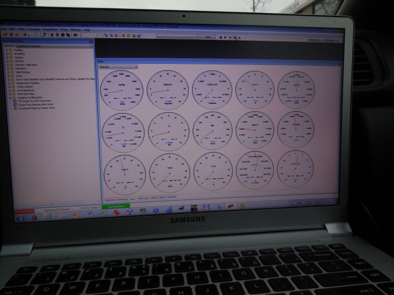

Het wordt leuker en leuker. Zojuist mijn eerste realtime log in de auto gedaan.
Als je droog in de huiskamer test heb je een probleem met logging. De logging begrijpt de toestand van het contact slot niet. ;)
Hiertoe moet je in TunerPro RT als dashboard bestand de test "adf" gebruiken. Deze stuurt als eerste een "t" commando en forceert de data opvraag zonder aanwezige motor of contactslot.
Als je daarna weer in de auto gaat testen neem je weer de gewone "adf". In de auto is de procedure als volgt:
-Sluit de VAG-KKL kabel aan op je OBD connector.
-Contact op 2
-Start TunerPo RT en klik op engage logging en vervolgens op connect. Hierdoor is de ECU in non OBD2 modus en kan veel meer nuttige data met hoge snelheid uitspuwen.
-Start de motor.

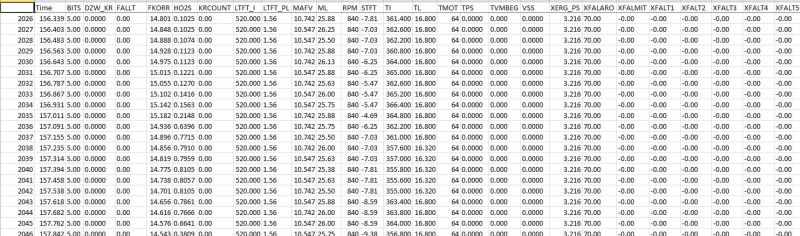

Binnenshuis had ik de boel aan de gang, dus het was hoog tijd om de boel al rijdende te testen. En ja hoor het bleek te werken! Met een merkwaardige maar verklaarbare baud rate van 125000bps en de deelfactor van de "dataspuwer" op twee kwam ik op een kleine 14 volledige data frames per seconde. Een kleine 30 moet haalbaar zijn.
Als je TunerPro RT in de opname stand zet kan je zo een ritje loggen en exporteren naar Excel. Onderstaande is een koud ritje om het blok. Niet alle kolommen passen op het plaatje. Het zijn er wat veel. ;)

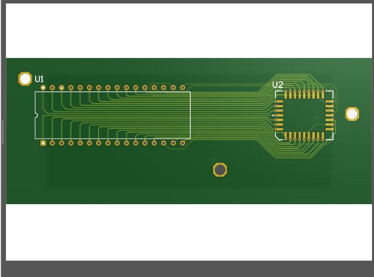

Oh ja dit wordt mijn verloopprintje ongeveer. De ground planes voeg ik als laatste toe als ik zeker weet dat alles perfect past.

Hier een kort filmpje van de thuis afgespeelde live log:
http://youtu.be/AxvQg6w2tgQ
Ik moet eerlijk zeggen dat ik ondertussen maar een cursus Chinees ben gaan volgen want hier kan ik echt geen chocola meer van maken Yits  :-\

Yits goed bezig, kan je misschien een .CSV vanuit Tunerpro van je log exporteren en ergens uploaden?
