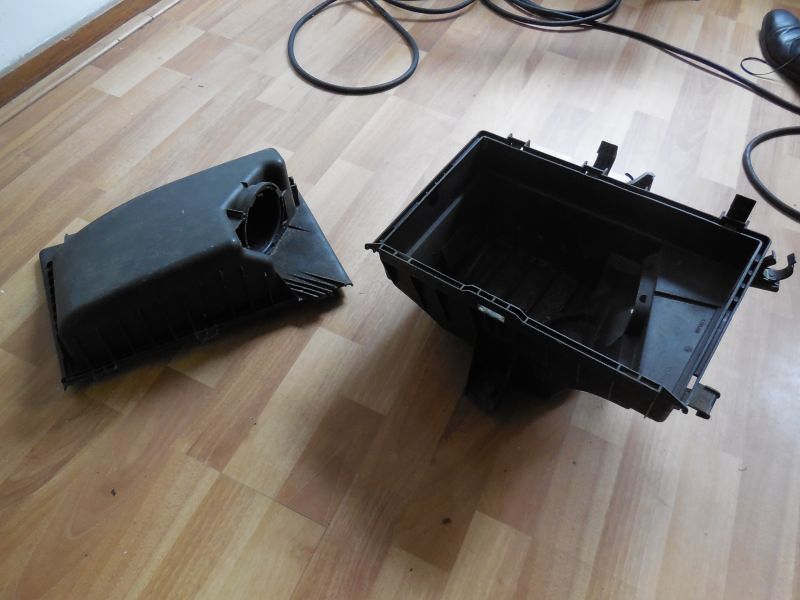

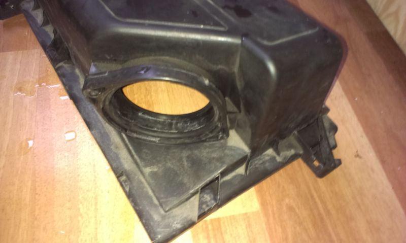

Omgeven door luchtfilterhuizen typ ik dit bericht.
Hans was zo aardig een luchtfilterhuis van een n te sturen, maar het was te modern. De LMM paste wel, maar het huis past niet goed in de auto. Te groot.
Geeft niets, als Hans het goed vind mag een ander hem hebben.

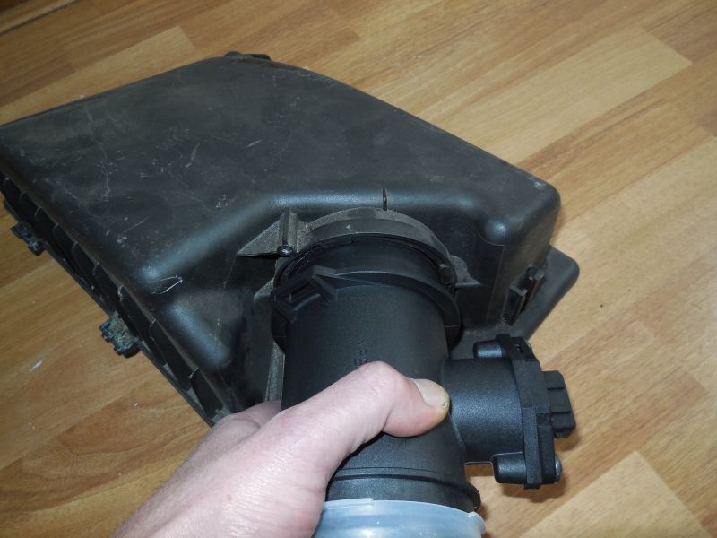

Piet was zo aardig het nummer van het passende luchtfilterhuis op te zoeken:  9445349. Hier past de 3 inch S90 MAF wel in. Het verschil met het oorspronkelijke 70Classic/850 deksel is klein. De opening voor de LMM is groter en de bevestiging ietsje anders

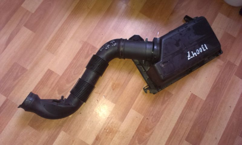

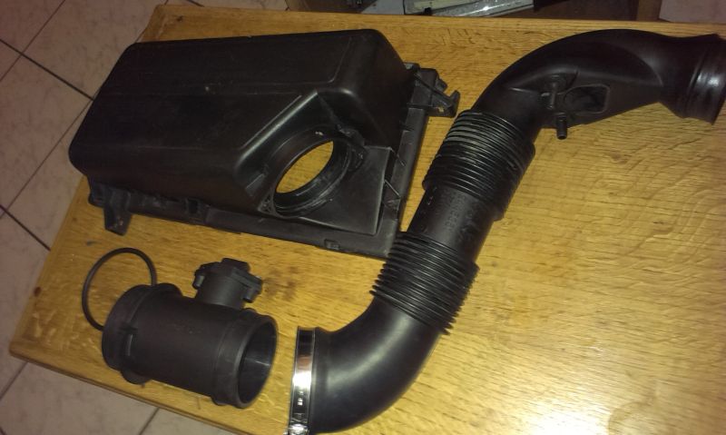

Omdat die grotere MAF niet zal passen op de standaard buis naar de turbo had ik zekerheidshalve een silicone elleboog gekocht bij Biesheuvel.
Achteraf gezien was dit niet nodig. Er was nog een T5 turbo inlaatslang beschikbaar uit 2000. Nummer 9445351. Volgens mij zou het zo allemaal moeten gaan passen. We zullen het zien.
Morgen ga ik het geheel inbouwen. De S90 MAF tabel van Piet zal hierbij van pas komen. Een tijdje terug heeft hij aan de hand van metingen een XLS gemaakt met een S90 LMM op een 850.
Het tooltje dat Simply Volvo geeft gemaakt verwerkt deze reeks waarden weer in de bin die geflashed gaat worden.
Ik zie uit naar morgen, naar de inbouw, maar vooral naar de metingen met de grotere MAF en aangepaste bin.

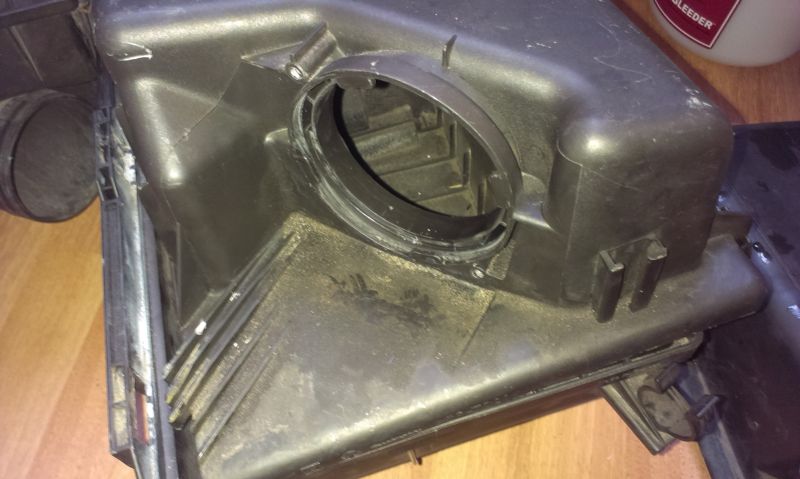

Het luchtfilterhuis en de buis naar de turbo heb ik even in bad gedaan met wat Dasty. Daarna met wat Nafta, had ik nog liggen, echt schoon gemaakt. Oogt nu als nieuw. Geen plaatjes nog.
Weer een ander mooi goedje voor het kunststof onder de motorkap ontdekt.
Wat verder opvalt aan de nieuwe (2000) slang naar de turbo, is dat wat "vacuum tuutjes" van boven naar beneden zijn verhuisd. Totale aantal tuutjes is verlaagd van drie naar twee. Benieuwd of ik die twee evolutionaire keuzes kan rationaliseren. Zit nu lekker binnen. Morgen zie ik het wel in het echt.

Nog even een ruw plaatje van wat nafta doet. Ben zoals te zien nog niet overal klaar. De foto bewust wat "hard" gemaakt.
