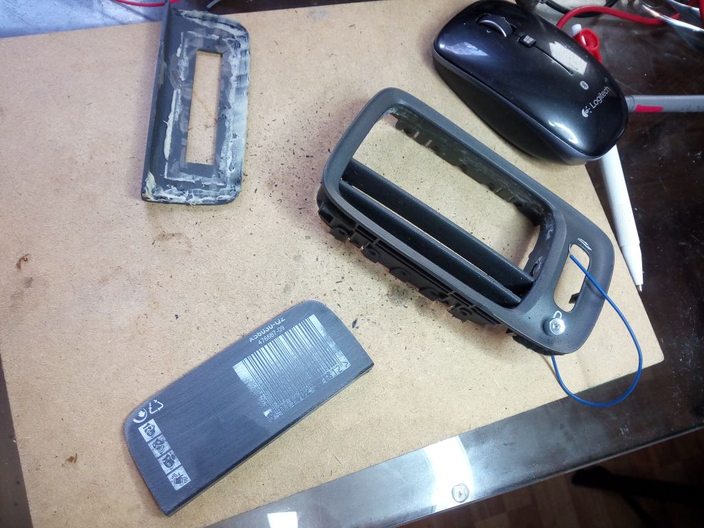

Als eerste moest ik een stuk kunststof vinden dat ik passend kon maken in het linker ventilatie roostertje. Thuis had in niets meer liggen. Na een uur zoeken bij de Gamma vond ik wat. De verpakking van een setje Piranha boortjes.
Eén van mijn oude roostertjes met metertje uit elkaar gehaald en begonnen met het passend maken van dat stukje Piranha plastic.
Na veel geslijp paste het stukje kunststof. Vervolgens geschuurd met waterproof korrel 240 en daarna 600. Hierdoor oogde het glanzende zwart als mat donker grijs net als het roostertje.

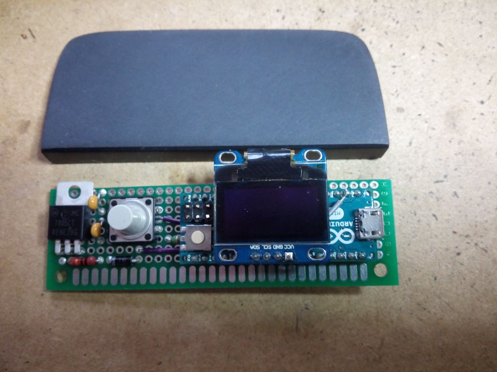

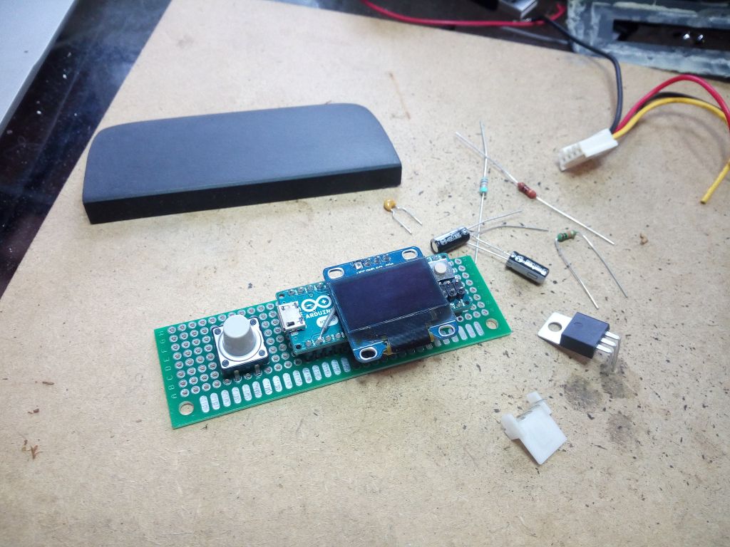

De bevestiging en de plaatsing van de componenten leverde me nog even een puzzeltje op. Het geheel ga ik overigens met een floppy voedings connector aansluiten. Dat zijn fijne connectoren die goed verkrijgbaar zijn.

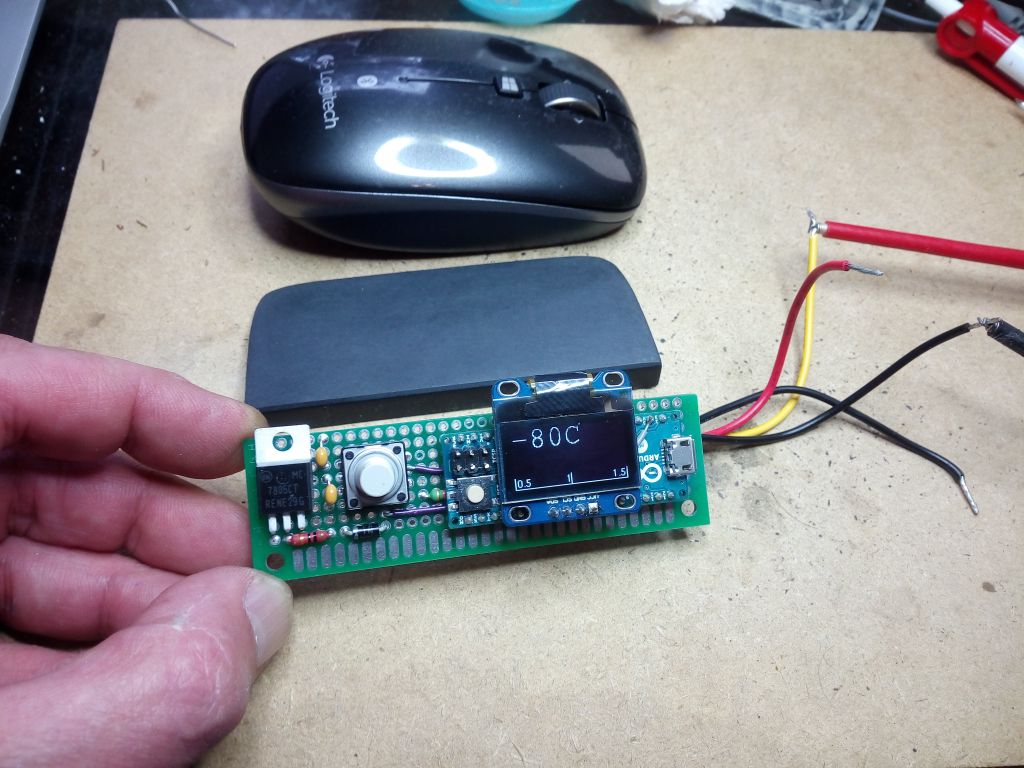

Het is maar een prototype, maar oogt toch aanvaardbaar. Rondom het processorbordje en display zit een weerstand netwerkje dat het signaal niveau van de K-lijn omlaag brengt een voeding met wat extra bescherming en een misschien te gebruiken druktoetsje.
Het zou fijn zijn als het geheel na inbouw ook werkt. En ja hoor:
Het maken van het venster voor het display en de bevestiging van het geheel zal nog even wat gedoe worden denk ik zo.

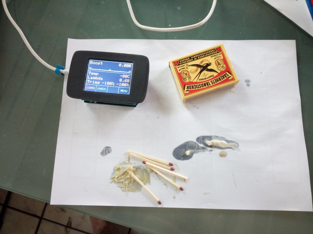

Dan komt de verlijming van het display aan het front. Heb gekozen voor twee componenten PU lijm. Weet niet wat dat op het glas van het display doet. Dus de zijkanten van het glas zekerheidshalve maar wat opgeruwd.
Het is goede praktijk de resten van die geprepareerde lijm te laten liggen. Zo zie je hoe die resten drogen een weet je wat er met je project onzichtbaar gebeurd.
Tijd voor een sfeerplaatje:
Het plaatje vertekent wat. Het scherm zit strak symmetrisch op beter dan 1/10mm.
De lijmrestjes die je links ziet heb ik met een lucifer voorzichtig kunnen verwijderen. Morgen de inbouw en de test.

Uiterst frustrerend: Denk ik vanmiddag het paneeltje in de behuizing van het roostertje te plaatsen, druk ik te hard op het verlijmde display. Knak!
Voor de genen die zich afvragen of Bison Combi Power goed aan glas hecht: Ja. Grr.
