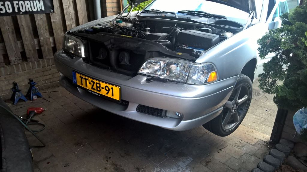

Vandaag schitterend weer en maar eens begonnen ;D.  De rest is aan Yits want hij heeft ook de plaatjes al binnen ;D :evil: ;D

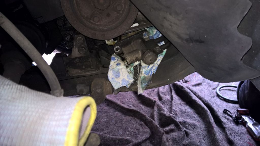

Ik wil niet te vroeg juichen, maar het heeft er veel van dat de schade zich heeft beperkt tot lager 2 en 5.
Ik kreeg vanmiddag een whattsapp. Corrigeer, heel veel whats apps van Dirk. Eerst leek er niets aan de lagers te zien, totdat Ronnie ze schoonmaakte.
Tijd voor plaatjes en minder voor praatjes, simpelweg omdat ik er niet bij was. Dirk en Ronnie hebben de carter pan onder de wagen uit gehaald om eerst op de meest waarschijnlijke plek te kijken.
Hier komt een verse keerring.

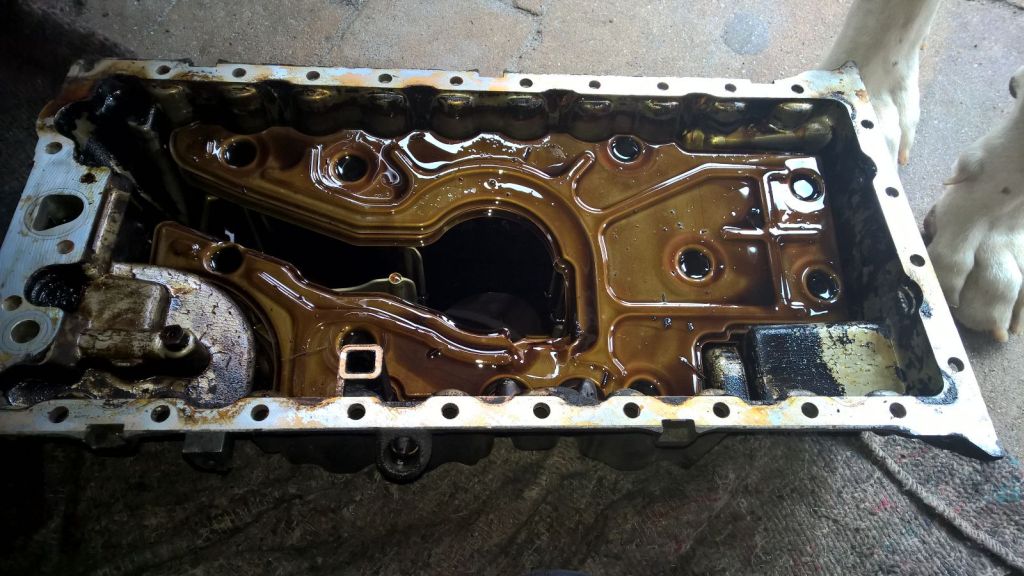

Pan met jus:
De verkoeking viel Dirk heel erg mee. Mij ook nu ik zo kijk, Dat is het leuke van LPG en natuurlijk de beurtjes op tijd.
De doorvoer van de carter ventillatie was ook schoon.

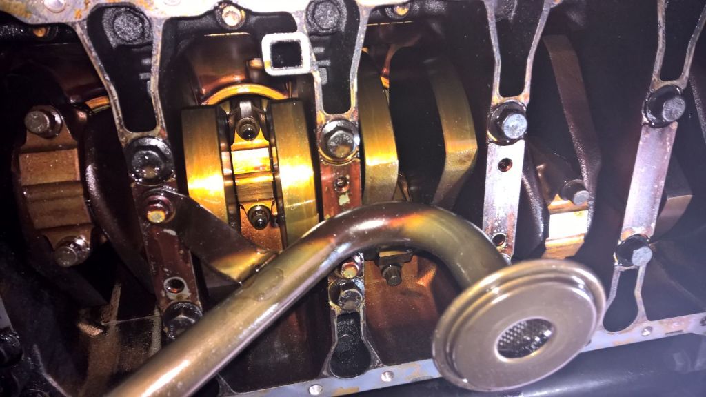

Dit vind ik een heel mooie foto. Indrukwekkend wat een geweld zo een stukje mechanica op de krukas overbrengt.

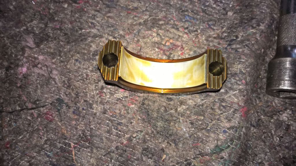

Een lager dat haar geheimen onder een laagje olie verbergt.

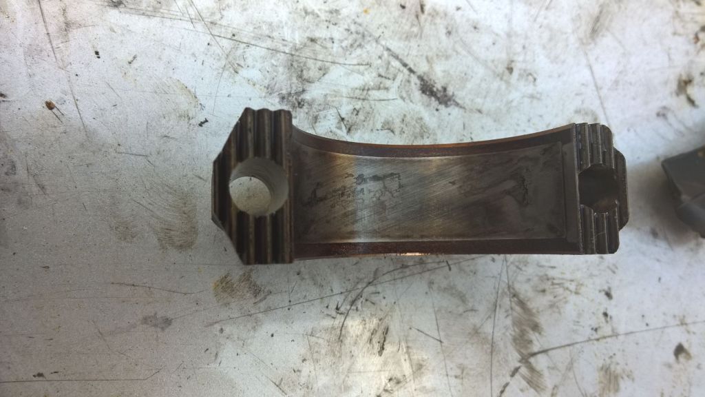

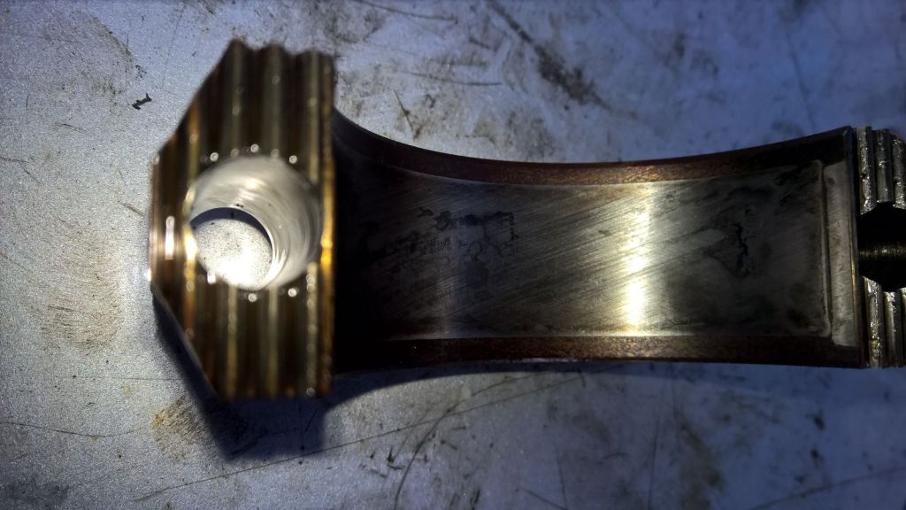

Een bloot lager. Hier zie je dat het lager een existentieel probleem heeft.

Was er  ook speling voelbaar op de lagers voor ze uit elkaar gingen?
(Vast wel :) )
#7888
Alleen zijdelings Piet, maar niet 'op en neer'...  Aan alle lagers was in de eerste instantie, onder de auto niets aan te zien, drijfstangen op het oog allemaal netjes recht en nergens geen beschadigingen te zien.  Dit ook aan Yits doorgegeven, nog een keer dat filmpje afgeluisterd en ook besloten dat het echt 'onderin' zit.  Vervolgens samen weer de lagers los gehaald (we hadden ze alleen handvast gezet) om buiten de auto in de zon te kijken en schoon te maken een voor een (en dus niet onder de auto te kijken).
Toen kwam er duidelijk uit dat lager nr 2 en 5 niet jofel zijn !  De krukas heeft niets geleden, zo op het oog, maar word nog nagemeten door mij.
Het witmetaal lijkt er helemaal af te zijn van de schaal, op de foto. pfff
