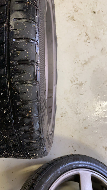

Tja, moet ook een nieuw setje zomerbanden nemen, zie foto. Bij het wisselen naar de winterbanden viel me op dat de banden die op de voorwielen zaten, bulten vertonen aan de binnenkant. Heb dit nog nooit gezien. Zijn wel Faralong banden of zo, nooit ergens hier te koop gezien, zaten al op de auto (die kwam uit Dld). Eigenlijk altijd prima mee gereden, goede grip op nat en droog, maar ja dan die bulten....zit ook geen beschadiging op van aanlopen of zo. Is T-5R met standaard onderstel, bandenmaat 215/45/17. Denk dat ik maar voor de Goodyear Efficiency grip ga, die heb ik ook onder de V70R, en bevallen goed. en 85 euro per band, tegenover 113 voor de PS4 van Michelin.
Overigens heb ik de TS 850 en de Alpin 5 op de winterwielen liggen, en die bevallen allebei erg goed.
deze bulten dus....

Waarschijnlijk een paar keer door een redelijke diepe kuil gereden of een (stoep)randje te hard opgereden. Inderdaad niet mee doorrijden, zijn zwakke plekken in de band. Ook even de velgrand checken of deze ter plaatse van de bulten niet beschadigd of gescheurd is.
